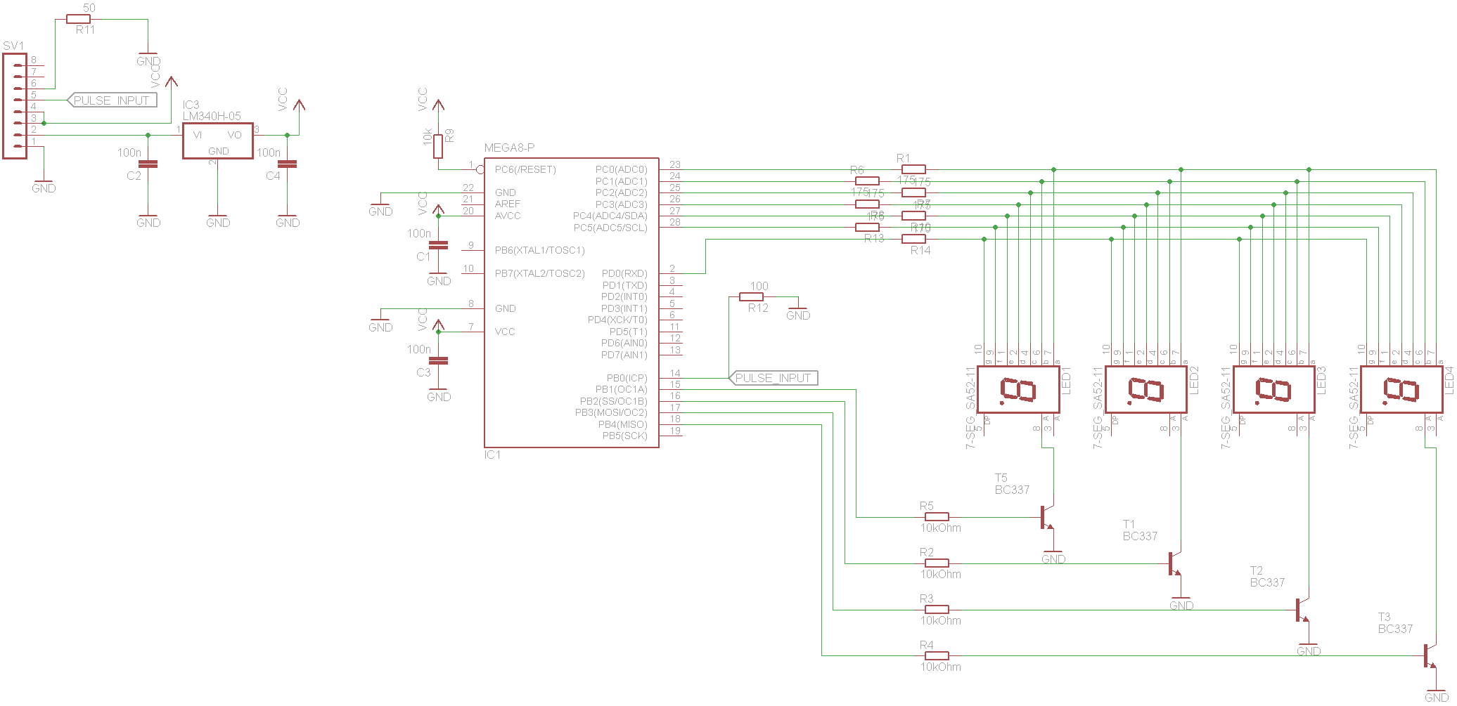

Hallo, ich möchte mit meinem Atmega8 über eine Gabellichtschranke die Drehzahl an meiner Bohrmaschine auslesen. Das Ganze wird über eine 7-Segmentanzeige angezeigt. Spasseshalber habe ich in der "Messwerte_auslesen" Funktion der Drehzahl irgendeinen Wert gegeben um zu schauen ob nach der Messung auch in diese Funktion gesprungen wird. Leider tut sich da nichts und die Anzeige zeigt nur 0000 an. Schreibe ich den Wert "1234" für Drehzahl direkt in die Ausgabefunktion wird der Wert auch angezeigt leider leuchten die anderen Segmente schwach mit. Hat da jemand ne Lösung für meine 2 Problemchen? Gruss Lalo
Ich hab das mal genauer beobachtet, wenn ich die Gabellichtschranke unterbreche dann flimmert die Anzeige kurz. Vermutlich zeigt sie den Wert "1234" nur kurz an. Fragt sich warum an der Variablen "drehzahl" ändert sich doch nichts mehr :(

Meine 7-Segmentanzeige will immer noch nicht so recht. Ich hab mein Programm jetzt mal vereinfacht in dem ich die Messgeschichte rausgehauen habe. Jetzt soll einfach sobald ein Interrupt ausgelöst wird die Variable auf Drehzahl=1234; gesetzt werden und permanent ausgegeben werden. Die Anzeige zeigt aber weiterhin 0000 an und flimmert nach einem Interrupt kurz. Die Variable Drehzahl ist doch global und müsste doch remanent gesetzt werden oder etwa nicht?
Du hast am SIGNAL INPUT einen Pulldown von 100 Ohm. Was ist wenn dein Pulsgeber garnicht nach VCC schaltet, sondern nur nach GND? Was für Pegel hat die Lichtschranke? Ist der Ausgangsstrom stark genug um an dem Widerstand einen High-Pegel zu erzeugen? mfg berliner
Entschuldigung das habe ich vergessen zu ändern. Den 100 Ohm Widerstand habe ich durch einen 10k Ohm Widerstand ersetzt weil es mir, wie du richtig erkannt hast, die 5V vom Output der Gabellichtschranke runtergezogen hat.
Soisdas schrieb: > Entschuldigung das habe ich vergessen zu ändern. Den 100 Ohm Widerstand > habe ich durch einen 10k Ohm Widerstand ersetzt weil es mir, wie du > richtig erkannt hast, die 5V vom Output der Gabellichtschranke > runtergezogen hat. Die Frage ist: Wozu da überhaupt einen Widerstand nach Masse? Bzw. die Lichtschranke so verschalten? Dein Anzeigenmultiplex ist zwar ..... umständlich, allerdings finde ich keinen Fehler. Sofern der Capture Interrupt ausgelöst wird, sollte das eigentlich alles klappen. Vorschlag: Bau den ganzen Klimbim vom Pin PB0 ab und löte statt dessen einen Draht an. Schalte den internen Pullup für PB0 ein. Damit ist der Default Zustand: Pin ist high Capture auf fallende Flanke stellen und dann mit dem Draht mal kurz Masse antippen.
also erzeugt das Auslösen der Gabellichtschranke mit Sicherheit einen Pegelwechsel?
berliner schrieb: > also erzeugt das Auslösen der Gabellichtschranke mit Sicherheit einen > Pegelwechsel? Ich hab eher den Verdacht, dass seine momentane Verschaltung der Lichtschranke einen kurzen Kurzschluss erzeugt. Daher das Flimmern und daher das Rücksetzen auf 0

Wollte nur mal eben bescheid geben das KarlHeinz recht hatte. Der µC hat sich ständig resetet weil der Watchdogtimer ständig aktiv war. Über die Sofware die Fuses umgestellt und siehe da es geht :)
