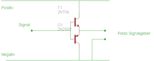

von Thomas S. (thomas_s74)
Ganz banale Antwort: Probiers doch einfach mit nem simplen Push Pull
Verstärker aus einem PNP und einem NPN Transistor. Die Transistoren
selbst kannst du ja mit nem schwachen Verstärker steuern. Wieso immer
kompliziert, wenns auch einfach geht? Schaltplan habn ich drangehängt.
MFG
Thomas
von MaWin (Gast)
> immer kompliziert, wenns auch einfach geht
Weil
a) sein Eingangssiognal nicht 150V gross ist
und
b) diese Schaltugn eine Totzone hat, er jedoch seine Piezos nicht so
schlackern lassen will, sondern feinfühlig langsam leicht hoch und
runter steuern möchte.
