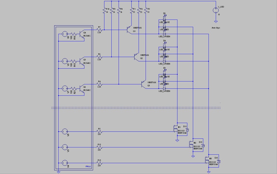

Ich hab mal schnell ne Schaltung gepinselt, mit der es funktionieren
sollte, allerdings benötigt man noch 9V.
Die Spannung an der Basis von T2 wird mittels T1 zwischen 5V und 9V
umgeschaltet. Bei 9V (Portpin für T1 auf Low) ist die Stromquelle aus,
bei 5V (Portpin für T1 auf high) ist die Stromquelle an.
Hoffe, dass die Schaltung funktioniert, ist noch so früh am morgen.
Gruß Volker

von Volker (Gast)
Hallo Hagen,
habe die Schaltung nochmals modifiziert, sollte jetzt mit einem
Transistor+Widerstand weniger auskommen und läuft mit 5V.
Schaltung ohne Gewähr.
Gruß Volker

von Volker (Gast)
Nun ja,
wenn der Portpin des AVR auf low liegt ergibt sich durch den
Spannungsteiler von R1, R2 nach dem ohmschen Gesetz
Ub= 5V/(R1+R2)* R1 = 5V/1270R * 1000R also ca. 4V
Wichtig ist, dass der Spannungsteiler relativ niederohmig ist,
bzw. der Transistor eine hohe Verstärkung hat.
Grund: angenommen der Transistor hat eine Vertärkung von 100, bei
20mA Emitter-Kollektor Strom wäre das ein Basis Strom von 0,2mA.
Diese 0,2mA belasten natürlich den Spannungsteiler und verändern die
Basisspannung und somit auch den Strom durch die LED.
wenn der Portpin des AVR an R2 auf High liegt, liegt auch die Basis
auf 5V, somit ist die Stromquelle ausgeschaltet.
Um 20mA fließen zu lassen komme ich auf R=0,3V/20mA= 15 Ohm
Die SChaltung hat aber einen kleinen Nachteil, Spannungsschwankungen
auf der 5V Schiene verändern auch den Strom und die 0,3V sind halt
ziemlich gering, die Stromkonstanz ist also nicht die allerbeste,
sollte aber für LEDs ausreichend sein.
Die Konstanz ist allein davon abhängig, wie stabil die Differenz
der 5V und den 4,7V ist (also der 0,3V) und der Stabilität des
Widerstandes.
Das Problem ist halt, dass die Blaue LED schon  3,9V benötigt und
somit dem Transitor zum regeln über der EC-Strecke nur noch 0,8V
übrig bleiben, deshalb bleiben für die Stromregelung nur ca. 0,3V
übrig.
Der Transitor sieht ganz gut aus, ich glaube aber der BC807-40
hat eine höhere Verstärkung, auch SOT-23 und könnte sogar billiger
sein.
Ansonsten: Du hast recht, einfach mal aufbauen und auprobieren, ist ja
in 15min erledigt.
Falls du noch Fragen hast einfach nochmal melden.
Volker

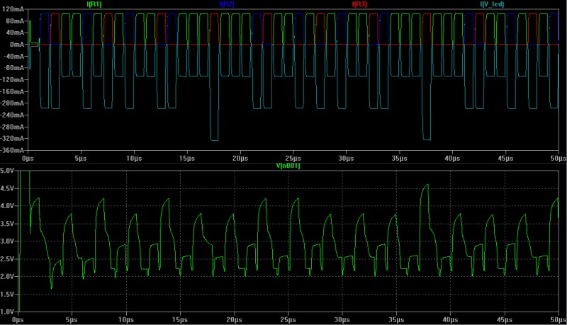

Das ist doch relativ :=) Mir geht es nicht darum das zu jedem Zeitpunkt
immer 20mA fließen, genaugenommen benötige ich zwischen 50-80mA da ich
sehr schnell pulsen will.
Der einzigste Zeitpunkt der wichtig ist ist wenn die LEDs einer Spalte
als solches gemeinsam angesteuert werden. Dann soll sichergestellt sein
das alle LEDs mit gleicher Helligkeit leuchten. Normalweise könnte ein
normaler LED-Vorwiderstand ausreichend sein, nur so wie jetzt ist es
einfach besser weil alle LEDs der RGB LED eben mit ungefähr gleichem
Strom betrieben werden können, OHNE das ich für jede LED einzeln einen
Vorwiderstand benötige. Im Grunde also zwei wichtige Kriterien:
1.) LED's einer Spalte -> gleicher Strom -> gleiche Helligkeit
2.) möglichst ohne einzelne Vorwiderstände auskommen um Bauteile zu
sparen, würde ich's ganz exakt machen so benötigte ich 3 mal mehr
Vorwiderstände wie jetzt.
Das über den gesammten zeitlichen Verlauf immer der gleiche Strom
fließt ist nicht so wichtig, besonders weil ich glaube das 5mA mehr
oder weniger im Pulsbetrieb nicht auffallen werden.

von Hagen (Gast)
Hi Volker
ich habe mit LTSpice einige Simulationen durchgeführt, anbei nun meine
Lösung die ich dann in Hardware testen werde.
Links der FPGA/AVR wird intern mit 3.2 Volt betrieben, teilweise
OpenCollector. Rechts die LEDs können im Bereich von 4.2 Volt bis 15.0
Volt betrieben werden. Dabei ändert sich für alle LED's gleichermaßen
der Strom kontinulierlich, egal in welchem Muster sie angesteuert
werden. Die LED's werden mit 1 Mhz angesteuert.
Wie du feststellen kannst ist die Dimensionierung der Widerstände eine
andere als die von dir vorgeschlagene. Ich habe die Basiswiderstände
absichltich höher dimensioniert um Strom zu sparen.
Natürlich zeigt das JPEG nur einen Teil der LED-Zeilen-Ansteuerung.
Insgesamt wird es wohl 16 Zeilen * 12 Spalten == 64 RGB LEDs geben.
Vorteil bei der jetzigen Lösung ist es das man V_LED im Bereich 4.2 bis
>15 Volt einregeln kann und für alle LED's stellt sich der gleiche
Strom ein.
Gruß Hagen
von Hagen (Gast)
Und hier noch die LED Spannungen die sich in der 1. Zeile einstellen.
Gruß Hagen
von Volker (Gast)
Hallo Hagen,
sorry, ich habe den Thread erst eben wieder entdeckt.
Im Prinzip hast du jetzt meine zuerst gepostete Schaltung verwendet,
nur das der NPN-Transistor eben der Open-Kollektor Ausgang deines
Controllers/FPGA ist.
Funktioniert die Schaltung jetzt wie gewünscht?
Gruß Volker
