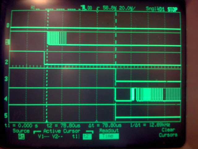

von pb (Gast)
Mit hinterherkommt meine ich das Ausgangssignal, dass sich in
angemessener Zeit an den Zustand der LED anpassen soll also 0 oder 1.
Ich habe jetzt nochmal gemessen und es sieht so aus als ob die
Verzögerung tatsächlich vom TIA kommt. Ich habe mal einen Screenshot vom
Oszilloskop gemacht und angehängt. Im Bild ist Kanal 1 die LED, Kanal 4
ist Pin 1 von IC37 und Kanal 5 ist das Ausgangssignal (Pin 1 von IC 38).
Getriggert habe ich auf die fallende Flanke von Kanal 1. Mir kommts ein
bischen komisch vor, dass zwischen den Pin 1 der OPVs so gar keine
Verzögerungszeit liegt.
Ach so, Vref ist variabel zwischen 0 und 5V. Für die Messungen habe ich
Vref auf 3,3V eingestellt.

von pb (Gast)
pb schrieb:
> Mir kommts ein
Diese aussage nehme ich zurück. Ich habe gerade noch einmal in das Bild
gezoomt und festgestellt, dass zwischen den Flanken der Signale ca 160
ns liegen. Kann man bei der Einstellung wie oben im Bild nicht sehen.
von Falk B. (falk)
@  pb (Gast)
Ist das ein Oszi? Oder eher ein Logicanalyzer.
Naja, so viel sagt das Bild nicht aus. Ein reine Verzögerung am Ausgang
von IC37 deutet auf Übersteuerung etc. hin. Wie vird die LED
angesteuert? Über einen normalen CMOS-Ausgang? Das wäre OK.
Wie weit ist die LED von der Photodiode weg?
Photodiode verpolt?
MFG
Falk
von Kai Klaas (Gast)
Kann es sein, daß du den Transimpedanzverstärker völlig übersteuerst?
Außerdem ist die Beschaltung des Komparators ungeschickt gewählt: Damit
die Spannung am "+" Eingang von IC38 auf über 3,3V steigen kann, muß die
Ausgangsspannung von IC37 über 5V betragen!
Kai Klaas
>Das ist ein "mixed signal oscilloscope" mit dem ich hier messe.
Dann verwende die analogen Eingänge!
Kai Klaas

von Falk B. (falk)
@  pb (Gast)
>Ja kann schon sein. Wie kann ich das feststellen?
R5 vergrößern und Ausgangssignal von IC37 beobachten.
Und wie der Kai schon sagte, MIT EINEM ANALOGEN KANAL MESSEN!
MFG

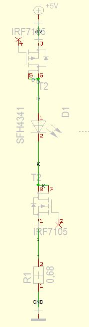

von pb (Gast)
Die Schaltung für die LED sieht aus wie im Bild. Über Pin 4 vom 7105
schalte ich die LED an oder aus (invertiert) über pin 2 wird der Strom
eingestellt. Die Schaltung funktioniert so, deswegen habe ich das
Problem in der Verstärkerschaltung vermutet.
>eingestellt.
Wo hast du die Schaltung her, wenn ich fragen darf?
Kai Klaas
von pb (Gast)
Selbst gezeichnet, wieso?
Naja, weil sie ungewöhnlich ist:
Der Drain-to-Source-On-Widerstand eines MOSFETs wird bei Erhöhen der
Gate-Source Spannung ziemlich schlagartig niederohmig, hier sogar sehr
niederohmig, so niedrerohmig, daß der 0,68R Widerstand (R1) die LED kaum
vor Zerstörung bewahren kann. Um den Strom auf maximal 70mA zu
beschränken, das, was die SHF4341 dauernd aushält, solltest du R1 auf
mindestens 68R erhöhen.
Außerdem: Achtung, diese IR-LED kann für das menschliche Auge gefährlich
werden! Schon von daher solltest du den LED-Strom auf vernünftige Werte
begrenzen.
Kai Klaas
