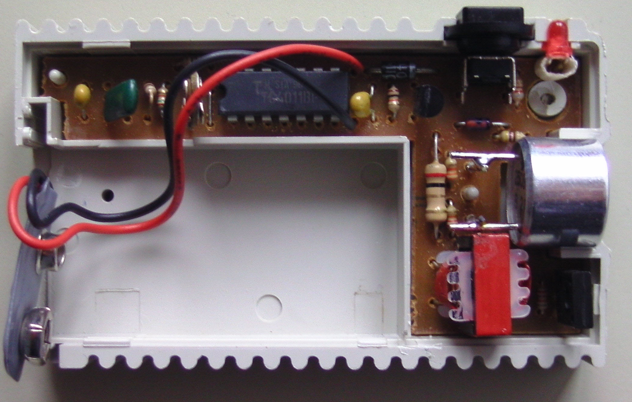

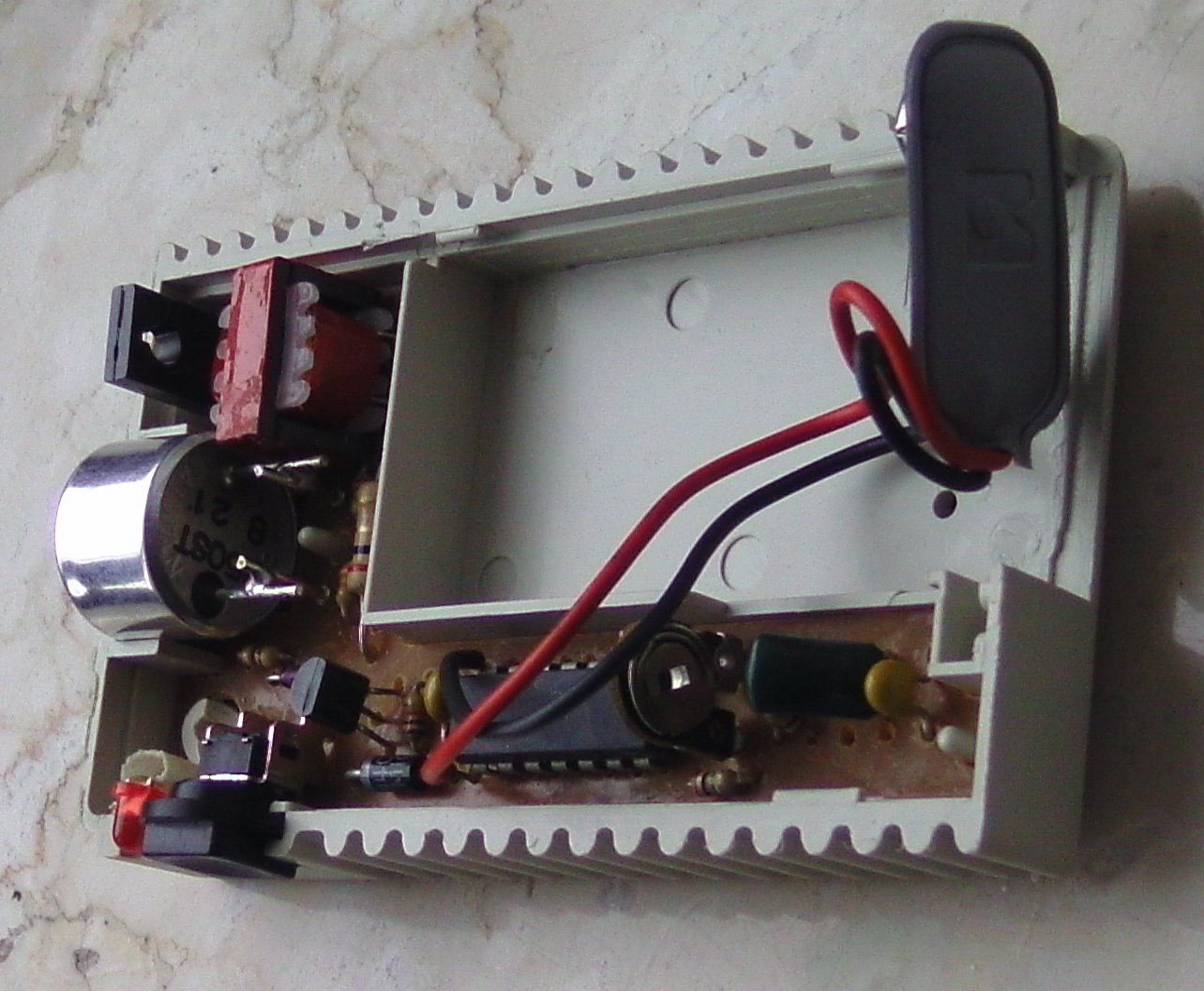

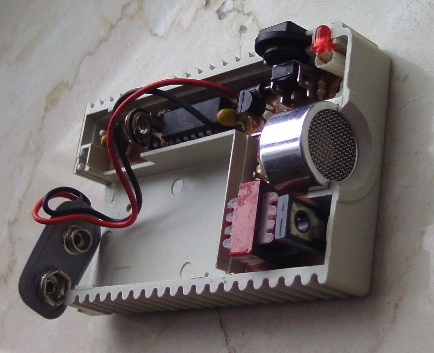

kann mir einer sagen was das ist ???
Es hat einen Gürtelclip. Wenn ich einen 9 Volt- Block anschließe
leuchtet nur die LED. Dachte erst es wäre ein Panikalarm... aber es
lässt sich kein Laut vernehmen :-D
WAS IST DAS??? :-D Achja, stammt aus einem Nachlass eines Onkels..
Bitte um Antworten

Ultraschall-Fernbedienung, vielleicht für ne Garage o.ä.?

Würde auch auf eine Ultraschallfernbedienung tippen.

Das ist schlichtweg ein Ultraschallerzeuger. Könnte der Sender einer
primitiven Fernbedienung sein. Die Frequenz sollte z.B. am Übertrager,
oder direkt an der Kapsel, leicht zu messen sein. Dem Aussehen nach
wahrscheinlich so im Bereich 38-40 kHz. Das ist auch der gängigste Typ
von Ultraschallwandler. 25 kHz-Typen sind meist größer, hochfrequente
(~100 kHz) sind eher massiv Keramik.

Halt doch mal ein Oszi dran an den vermuteten Piezo-Wandler, und schau
was da für Signal raus kommt...

Es ist ein Tester für akustische Glasbruchsensoren.

Ernsthaft: Das ist - wie schon gesagt wurde - schlicht eine
Ultraschallfernbedienung. Was man damit fernbedienen konnte weiß ich
nicht, aber hier gab es ja schon viele Vermutungen dazu ;)
