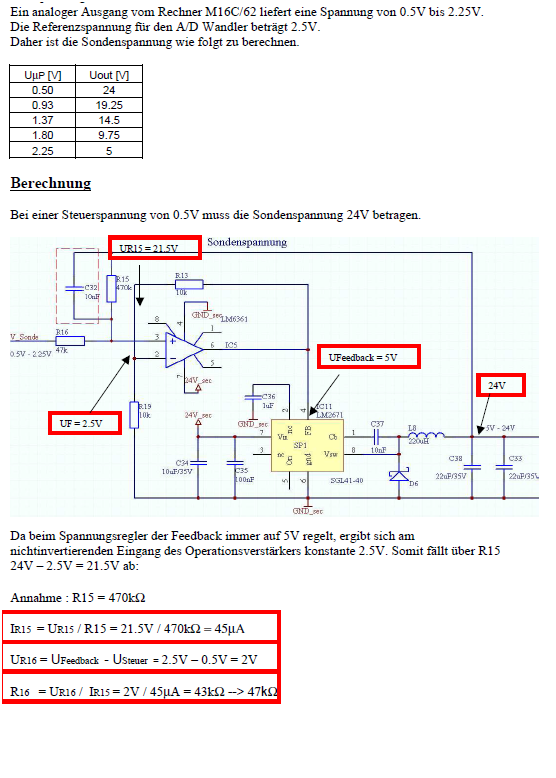

von Michi M. (mutzmutz)
Du kannst mit einem getackteten Spannungsregeler im Feedback mit hilfe
eines OPs und einem analogen ausgang vom uC die ausgangsspannung regeln,
siehe bild.
vielleicht bringt dich diese idee weiter !?
von Jason (Gast)
OK, danke, das sieht schonmal sehr vielversprechend aus.
Ich muss noch herausfinden, wie ich den FB-Pin beeinflussen muss, um die
gewünschte Spannung zu bekommen.
lg
anbei der originalauszug aus einer älteren arbeit die ich gemacht habe.
hoffe bringt dich weiter !
Gruss
von Jason (Gast)
Danke.
Sollte es nicht andere Vorschläge geben werde ich deinen Vorschlag so
realisieren.
Nochmals vielen Dank.
lg

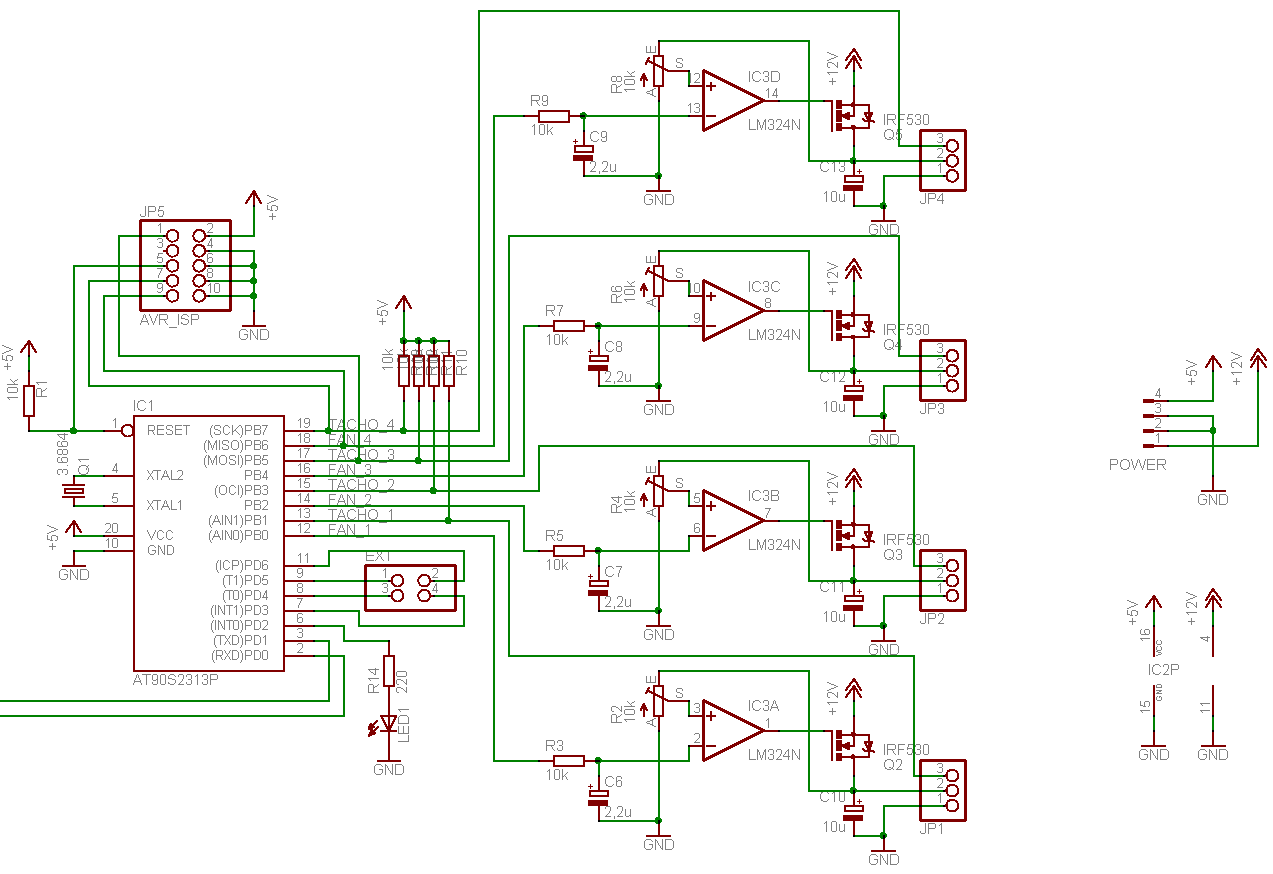

von Dennis (Gast)
ich habe hier im Forum mal eine Schaltung zu diesem Thema gefunden.
Hänge diese mal an, hoffe es macht keine Urheberprobleme ;). Diese
Schaltung habe ich vor ein paar Tagen aufgebaut. Funktioniert mit meinen
billig Lüftern (2€) bis runter auf 5V ohne Probleme.
Dennis
von Jason (Gast)
wird die Spannung aber nicht auch über die Potis gesteuert?
Ich will die Spannung aber vom mC aus steuern, daher ist das leider
keine passende Lösung.
Bleibt noch eine Frage:
Sollten die Ein-/Ausgänge mit Dioden und Widerständen gesichert werden,
oder ist das eher unnötig?
lg
von Dennis (Gast)
Du kannst die doch vom Mikrocontroller aus steuern. Mittels PWM. Der
SPannungsteiler am OPV dient dazu die Maximalspannung einzustellen.
