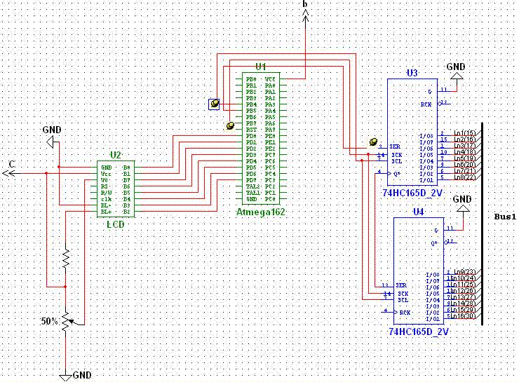

 das habe ich mir auch gedacht, dass die einfachste Lösung wäre die Bits
auf 16-Bit Register aufzupumpen.
Im Datenanhang findet man einen Schaltplan, findet ihr die Beschaltung
der Zwei Bausteine (Max1486) korrekt? oder soll ich was noch dazu
einfügen?
Weiterhin steht im  Datasheet, dass der SPDR(SPI Data Register)den
Fileregister mit dem  Schieberegister verbindet. Ausgehend von dieser
Information soll ich ein Software schreiben, womit dass SPDR den
Fileregister mit deren neuen zusätzlichen Max1486 verbindet. weil ja von
nun an der Schieberegister ist nicht was in dem µC integriert ist,
sonder was extern eingeschlossene Schieberegister(Max1486).
Die Frage, weißt jemand wie kann ich sowas realisieren?
Danke für eure Hilfe

von Frank B. (foobar)
Keine Ahnung, was du genau machen willst, aber in der Schaltung im
Anhang gibt es kein Max1486. Und warum brauchst du die 74HC165? Der
Atmega162 hat doch genügend Ports, um das direkt am Microcontroller
ausgeben zu können?
von Falk B. (falk)
Alles schön und gut, aber was soll das? Warum klennst du nicht die Pins
direkt vom AVR an den Bus?

von C-Proger (Gast)
Warum nimmst du überhaupt ein Timer-Interupt?
Was ist das denn bitte für ein Schaltplan?

von Andreas K. (derandi)
Wozu dann der Parallel-zu-Seriell-Wandler (man beachte die Reihenfolge),
der oben dargestellt wird?
Das hat doch alles direkt am Controller Platz, (16x rein) und eine Art
Serielle Schnittstelle programmieren die das nach belieben rausrückt
sollte doch auch kein großes Thema mehr sein, dann kannst du dir dein
"emuliertes Schieberegister" so groß machen wie es dir passt.
Der von jemandem, der zwar gelesen hat, dass man Schaltplanzeichnungen
nicht als JPEG posten soll, aber nicht verstanden hat, warum dem
so ist: er hat das JPEG mitsamt den Artefakten danach noch in ein GIF
umgewurschtelt.  Nun ist es bescheiden zu lesen und auch gleich noch
größer als das JPEG war ...
von Karl H. (kbuchegg)
Möglicherweise hat meine Fähigkeit zwischen den Zeilen zu lesen
nachgelassen oder ich bin noch benebelt vom Rutsch ins neue Jahr, aber
ich kann mir beim besten Willen keinen Reim darauf machen, was die
beiden 165 in der Schaltung machen sollen.
kmrish: Das Schieberegister, welches du für eine SSI brauchst, wird in
Software realisiert! Da existiert keine Hardware dafür!

@  Kmrish Akram (kmrish)
>> Dein Mega: Ist der Master oder ist der Client am SPI?
>SLAVE-MODE
Dann ist dein Ansatz mit dem EXTERNEN Schieberegistern ala 74HC165
untauglich. Dein AVR kann ohne Zusatzaufwand SPI Slave sein. Siehe
Datenblatt. Allerdings kann er immer nur 8 Bit/Byte übertragen, 9 Bit
geht nicht. Muss man 16 Bit nehmen und halt die oberen 7 Bit ungenutzt
lassen.
Wenn es WIRKLICH 9 Bit sein müssen, muss man das Ganze in Software
nachbilden und "per Hand" sprich CPU raustakten. Das ist aber deutlich
langsamer als die verwendung des SPI-Moduls im AVR.
Eine Alternative wäre das USI-Modul in einigen AVRs, dort kann man
relativ schnell beliebige Bitbreiten ausgeben.

Kmrish, ich glaube, du hast nicht verstanden, was Du überhaupt machen
sollst / willst. Und das ganze wird dann deine Bachelorarbeit?
Für "Adaptierung von Inkrementalgebern durch eine Zusatzschaltung zu
Absolutgebern" bekommt man bereits einen Bachelor?
Nun gut, wenn es denn so ist.
Um es der allgemeinen Verunsicherung hier mal Herr zu werden, versuche
ich deine Anforderungen mal klarzustellen:
Dein Problem bezieht sich nur auf die Ausgabe eines Wertes, der sich im
Bereich 0..360 befindet. Die Eingabe hast Du ja bereits fertig und ist
somit nicht Teil der Problemstellung.
Du weißt, dass Du für "360" 9 Bit brauchst, die über eine serielle
Schnittstelle (SSI) nach außen geführt werden. Du hast im Datenblatt
gelesen, dass dein µC eine solche Schnittstelle hat, diese aber nur 8
Bit breit ist. Somit willst Du eine externes Schieberegister verwenden.
Das ist natürlich totaler Blödsinn!
In der endgültigen Beschaltung holst sich ein weiteres Device die Daten
von deinem Kontroller seriell ab. Hierzu liefert dieser externe Host
deinem µC ein Clock-Signal. Deine Aufgabe ist es nun, die Nutzdaten über
einen Port-Pin dem Host in Abhängigkeit des bereitgestellten Taktes
auszugeben.
Hierzu brauchst Du KEINE externe Hardware!
Die Clock-Leitung vom Host schließt Du an einen Interrupt deines µC an.
Innerhalb der Interrupt-Routine legst Du dann jeweils das nächste Bit
aus deinem IN SOFTWARE realisierten Schieberegister an einen Port-Pin
deiner Wahl!

von Falk B. (falk)
@  Fabian (Gast)
Mit solchen absoluten Aussagen sollte man etwas sparsamer umgehen. Wenn
gleich der Ansatz hier in der Tat wenig sinnvoll ist.
Hier wird es schon etwas abwegig. Wenn man per Interrupt auf jedes
Bit regaieren will, wird es noch langsamer.
>Synchronisation beachten. Aber das Prinzip sollte klar sein.
Aus mal eben halbgar hingeworfenen Brocken wird selten etwas klar.
MFG
Falk

auch trivial, sowas in C zu lösen, was aber natürlich auch ein wenig von
der maximal benötigten SSI-Taktrate abhängt, die der Fragesteller uns
noch nicht verraten hat. SSI per Software wären dann auch mit 9 Bits
problemlos möglich, die laut SSI-Protkollbeschreibung erlaubt sind.
von Falk B. (falk)
>JAWOHL;das ist mein Problem, VOLLTREFFER, DANKE DIR!!!!!
>also ungenutzt bedeutet NULL;
Du kannst sie auch auf Eins oder 0815 setzen, aber sie haben dennoch
keine Information, weil der Wert konstant ist. ;-)
>WAS heisst wenn es wierklich???
Wenn dein Gerät, welches per SSI die Position ausliest, nur mit 9 Bit
klar kommt. Ist das gerät flexibel programmierbar, z.B. ein anderer
Mikroontroller, kann man das ggf. ändern.
>ok und was sagst du wenn ich in dem PROTOKOl Schreibe(ALSO VEREINBARUNG)
>dass die NUTZDATEN einer Umdrehung werden in zwei Paket jeweils 8-BIT(
>wie oben bereits gepostet) übertragen???
Kann man machen, wenn die andernen (ICs) das erlauben.
> ist das realisierbar?
Ja.
> empfehlst du mir so was zu tun?
Siehe oben.

von Kmrish A. (kmrish)
HALLO LIEBER Fabian
Schön für dich, dass du sowas glauben kannst.
aber glaub mir, ob du das oder was anders glaubst, wird dir nichts
weiterbilden. Tip für dich: glaub an sachen, die dir was bringt!!
ja genau  die Ausgabe eines Wertes ist mein PROBLEM
Das war meine erste Vorschlag, ich wusste nicht ob das vernünftige
Lösung oder nicht deswegen habe ich die Frage gestellt
ok das kann ja sein
das habe ich ganz genau verstanden und zwar direkt von dem datenblatt
des AVRs
ok
das nein und bitte erlaub mir zu korregieren, es muss kein Interrupt
ausgelöst werden, denn ja wenn spi-EINHEIT freigeschaltet ist, dann
tastet der kontroller logic den SCK-Pin ab, und sobald eine fallende
falnake erfasst wird, wird die NUTZDATEN rausgeschickt. das steht im
DATENBLATT.
In SPI Slave mode, the control logic will sample the incoming signal of
the SCK pin. To ensure
correct sampling of the clock signal, the minimum low and high periods
should be:
Low periods: Longer than 2 CPU clock cycles.
High periods: Longer than 2 CPU clock cycles.
> Ein solches Schieberegister sieht z.B. so aus:
ICH DANKE DIR VIEL MALS FÜR DEIN Code das ist wierklich jetzt eine HILFE
VON DIR: Danke
> uint8_t count;
> uint16_t data;
> if (data & 1)
>   PORTB |= (1<<PB0);
> else
>   PORTB &= ~(1<<PB0);
> data >>= 1;
> if (--count == 0x00)
> // "aktuellen Zählerwert in data kopieren"
> // count wieder auf 9 setzen
> Natürlich ist das nur ein Beispiel und man muss noch gewisse Dinge zur
> Fabian
 DANKE
