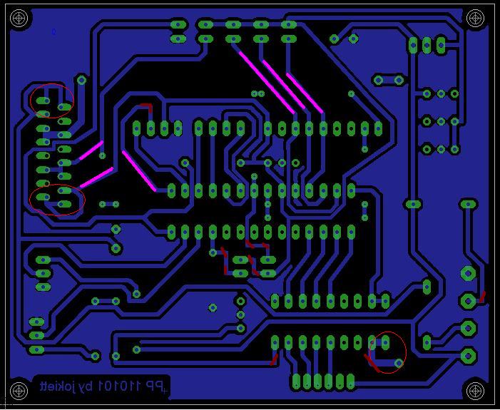

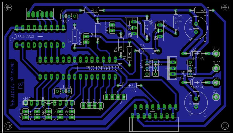

Forum: Platinen Anfänger: Ist die Platine OK?
von J. K. (jokiett)
Bin Anfänger und würde mich freuen wenn mal jemand drüber schauen würde.
Danke schon mal
MFG
von Oliver H. (Firma: OliverHeinrichs.de) (dobson)
Fang zuerst mal damit an, die 90° Ecken in 2x45° Ecken zu routen. Gewöhn
dir das am besten komplett an. Spätestens bei etwas höherfrequenten
Schaltungen könnte dir das Probleme verursachen.
Die Vias würde ich rund oder oktal gestalten.
Pin 1 und 2 am ULN sind gebrückt. Warum?
Eine Groundplane ist vor dem Ätzen ebenfalls zu empfehlen, da dadurch
das Ätzbad geschont wird (nicht so schnell gesättigt).
Stell doch bitte mal deinen Plan dazu.
von Markus E. (engelmarkus)
Also was mir auffällt, das sind die vielen rechten Winkel in den
Leiterbahnen. Du kannst das auch auf 45 Grad umschalten, ich glaub, so
kannst du etwas Platz sparen. Bestimmt kann man auch durch ein Umordnen
der Teile die Drahtbrücken loswerden.
Zu langsam getippt...

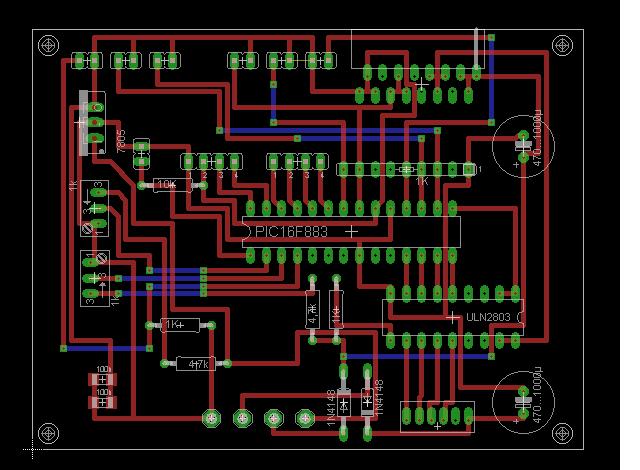

von J. K. (jokiett)
Danke schon mal für die Antworten.
Hier ist der Schaltplan dazu.
Habe den Plan nicht selbst erstellt.
Die Drahtbrücken habe ich auch schon versucht los zu werden, leider ohne
Erfolg. :-(
MFG
von Thorsten R. (toddy83)
Der 7805 benötigt am Eingang und Ausgang jeweils 100 nF, die direkt am
IC angeordnet werden sollten. Das gleiche gilt für die
Versorgungsspannung des PICs, auch hier direkt am IC 100 nF vorsehen.

Das die C`s am 7805 fehlen ist mir auch schon aufgefallen, allerdings
nach dem Routen. Das am Pic auch welche fehlen wusste ich nicht.
Sehe schon, ich werd das ganze morgen nochmal routen und hoffe dann
alles richtig zu machen. Heute habe ich keinen Nerv mehr dazu.
Sonst noch was zu bemängeln ?
MFG und Danke

Grundsätzlich kannst du dir merken: Jeder Pin für die
Versorgungsspannung eines ICs bekommt direkt am Pin einen 100 nF gegen
GND.
Ansonsten irritiert mich deine Beschriftung auf der rechten Seite ein
wenig. Da steht 9V, die plötzlich zu 18V werden und drunter 0V, die
plötzlich zu 12V werden. Ich hoffe da ist nur die Beschriftung falsch.

von J. K. (jokiett)
Ja ist sie
J. K. schrieb:
> Ich nehme an das soll ein Hinweis auf Leiterbahnstärken usw. sein ;-)
Denke mal du meinst mich?
Damit wollte ich dir eigentlich nicht direkt einen Hinweis auf
Leiterbahn-Stärken geben, sondern die grundlegendsten Dinge des
Leiterplatten-Designs aufzeigen.
Einige Themen die besonders interessant sein dürften wären u.a.:
- Durchmesser, Form und Restring von Pads und Vias
- Leiterbahnabstände sowie -breiten (Gebrückter ULN2003 ---> mehr
Strom???)
- Raster
- Polygonflächen (Groundplane)
- Anschluss von Leitungen an Pads und Vias
Ich geh ins Bett.
Gute Nacht.

Das Board hat doch nie und nimmer den DRC bestanden, oder?
von Mathias F. (minglifu)
und was soll das bitte heißen? Die Dummen DRC Rules kannste eh selber
bestimmen also ist das wohl nicht immer zielführend! Am besten
nachfragen und nachbessern!!!
von Michael (Gast)
Dass soll heißen, dass z.B. zwischen den Pins des ULN und des Pins eine
Leitung geht die verdächtig danach ausschaut, dass sie deutlich unter 8
mil Abstand zu den Pins hat. Ich weiß ja nicht ob er das selbst ätzen
will oder ätzen lassen will aber selbst einige PCB-Hersteller geben
Mindestabstände von 8 mil vor und aus eigener Erfahrung weiß ich, dass 8
mil daheim nicht unbedingt so einfach zu machen sind.
von Michael (Gast)
Achja, und wenn das Eagle ist...hat der TE die Farben für Top und Bottom
vertauscht? Nein? Na viel Spass beim Löten der ganzen DIL-Bausteine. Rot
ist nämlich die Standardfarbe für den Top-Layer und Blau für den
Bottom-Layer.
von Michael (Gast)
Der C für den Ausgang des 7805 und die Versorgung des Pics sind
da...allerdings Kilometer weit weg von den Bausteinen (rechts unten auf
der Platine, die SMD-Cs
Das Layout wird so problematisch sein, weil du den Roten Layer (Top)
benutzt hast für die Kupferbahnen. Gleichzeitig sind aber auch alle
Bauteile auf dem Top-Layer. Die Elkos könntest du gar nicht verlöten
beispielsweise.
Du musst unbedingt mit dem blauen Layer routen. Auf den roten kommen
dann die Lötbrücken.
von Icke (Gast)
Auf der linken Seite kannst du dir einige vias sparen indem du gleich
auf dem richtigem Layer losroutest.
Das eingekreiste solltest du auch tunlichst vermeiden. Besser ist es
gerade aus den Pads rauszugehen.

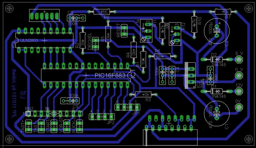

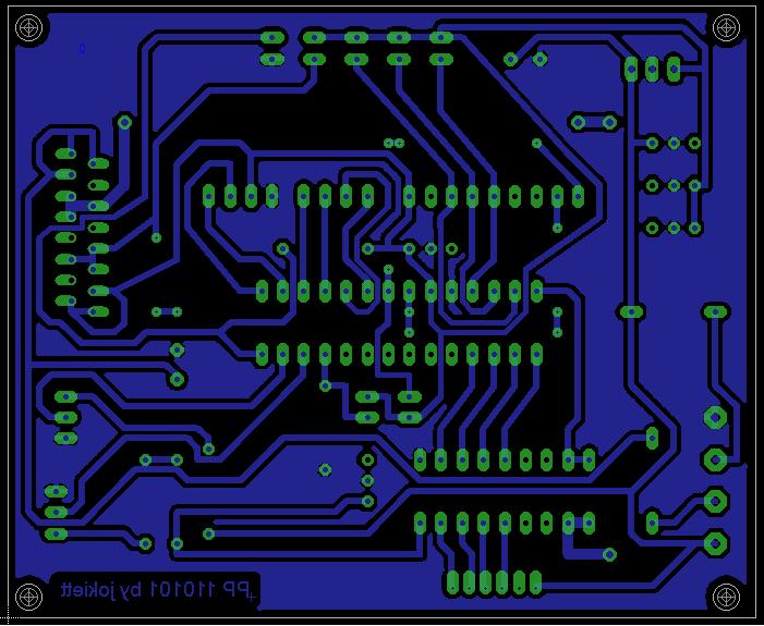

von J. K. (jokiett)
So jetzt bin ich mal gespannt was ihr zu der neu gerouteten meint.
Ich hoffe ich habe alle Anmerkungen berücksichtigt.
Habe es allerdings nicht ohne Brücken hinbekommen :-(
MFG

von Lukas K. (carrotindustries)
> MFG
Tu dir einen gefallen und mach' isolate deutlich größer, damit bin ich
einst beim Löten ziemlich auf die Schnauze gefallen (gab andauernd
Lötbrücken)
Und nochwas: seh' dir mal die Masse"fläche" genauer an, ich befürchte,
das sind viele kleine lose verbundene inseln.
PS: Nicht umsonst exportiert EAGLE pngs...

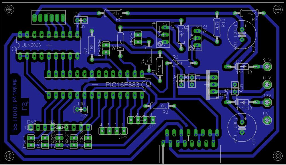

von J. K. (jokiett)
Hm besser so ?
Stell doch bitte deine Eagle-Dateien mal rein.
Ich will mich auch mal dran versuchen.
J. K. schrieb:
> Hm besser so ?
Nun seh' dir mal den Pin oben links des ULN2008 an..
Ein
sh gnd
 bringt Klarheit, wo die Massefläche überall hinkommt.

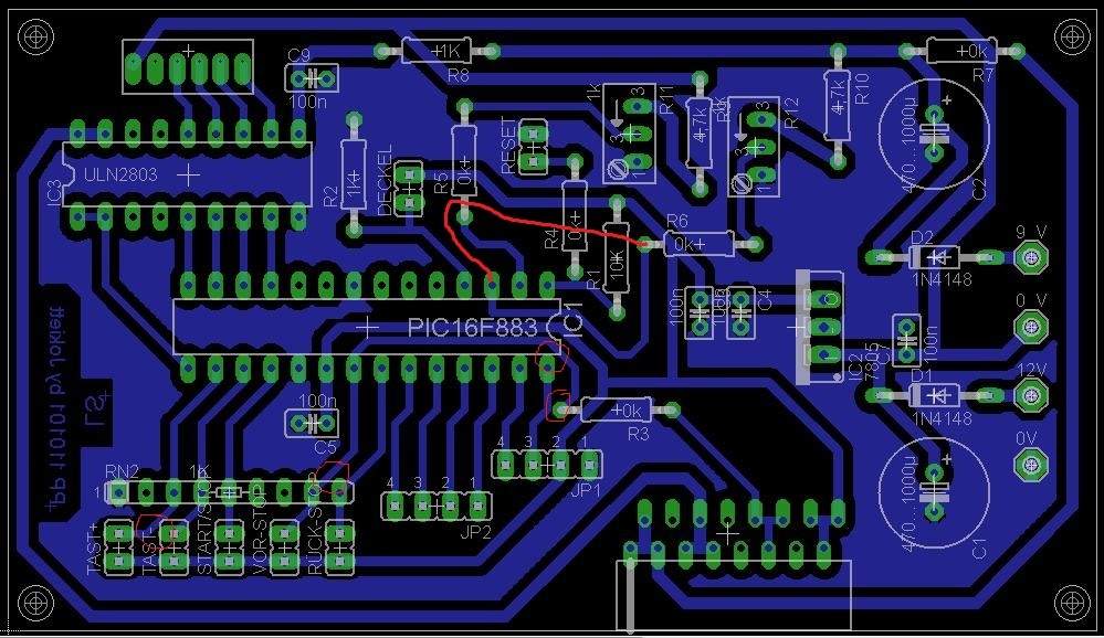

von Huch (Gast)
Also es gibt da noch Potential:
Rosa: keine 45° Winkel dafür gibts eine DRC Regel die man akzivieren
kann.
Dunkelrot: keine 45° Ecken.
Rote Ellipsen: Pins direkt verbinden, nicht erst lange drumherum routen.
(Wieso machst Du das?)

von Leo .. (-headtrick-)
Hm,
-warum machst du denn bei den roten Leitungen zwei unötige Vias
auf dem blauen Layer wenn du über Eck gehst? Ist das nötig oder
willste Drahtbrücken setzen und mit ner einseitigen Platine
auskommen? Dann könnte ich das nachvollziehen.
-Du kannst doch problemlos ein L-Verlegung auf dem roten Layer
machen wenn du schon zwei Layer eingeplant hast.
-Wenn schon Winkel-Verlegung dann 45° bitte und nicht irgendwas.
Das man beliebige Winkel einstellen kann ist nur der Flexibilität
geschuldet wenn es mal wirklich nicht in 45°-Technik geht, z.B.
bei runder oder Model-Kontur. Das ist aber hier nicht der Fall.
-Die Einstellung des Clearence(isolate) im DRC für den Masse-Polygon
ist aber ganz schön knapp. Die würde ich mal etwas breiter
einstellen. Probiere mal 50-100mil sonst wird das mit dem
selbst ätzen nichts.
-Signalleitungen etwas dünner(50mil) und Versorgungsleitungen
etwas breiter(100mil). Ist aber nur ne Empfehlung.
-Leider kann man nicht erkennen ob du Thermals für die Masse-Polygone
benutzt hast. Wenn nicht, wirste Probleme mit dem Löten bekommen.
-Mit D1 schaltest du 12 Volt auf Null Volt? Also für mich wäre
das ein Kurzschluss und da wäre die 1N4148 Ruck-Zuck futsch.
Aber vielleicht hast du dir dabei was gedacht was so nicht
ersichtlich ist.
Mit ein paar Nachbesserungen ist das ganze ganz passabel, würde
ich mal sagen.
von J. K. (jokiett)
Das war nicht ich - das war Eagle :-)
Habs nicht beachtet das zu ändern.

Eine der beiden Leitungen(die obere) die horizontal durch den ULN
verläuft, geht aber ganz schön eng an den äußeren Pads vorbei.
von J. K. (jokiett)
Leo ... schrieb:
> Ist das nötig oder
> auskommen?
Ja will ich, will einseitig ätzen.
ich werde mich bemühen
erledigt
ist mir auch noch nicht ganz klar - Schaltplan ist nicht von mir.
Bild kommt gleich
von J. K. (jokiett)
Jetzt habe ich aber tatsächlig ein Masseproblem, da die Massefläche
nicht durchgängig ist
Deshalb
Lothar Miller schrieb:
> Du solltest übrigens beim Layout zuerst die Versorgung (Vcc + GND)
> sinnvoll routen, dann die Signale, und zum Schluss als Sahnehäubchen
> kommt noch das Polygon drauf.
von J. K. (jokiett)
Und nun heißt es nochmal komplett alles oder gibts nen Trick?
von Huch (Gast)
Und wenn Du dabei bist platziere die Bauteile nochmal neu.
von J. K. (jokiett)
Also damit bin ich eig zufrieden und die paar Brücken stören mich
momentan nicht.
Hmpf was macht man nicht alles
Oder hat sonst jemand nen Tipp ?
MFG
-Doppelseitige Platine (geht mit ein wenig Übung auch relativ einfach)
-SMD verwenden, dann kannst du eine doppelseitige Platine nehmen, und
die Unterseite einfach komplett unbelichtet lassen und als Massefläche
verwenden. Die Verbindung zur Oberseite wird dann wo nötig über Vias
hergestellt.

von Michael (Gast)
Und schau dir mal die ganzen Abstände an, u.a. zwischen Leiterbahn und
Pad. An R12 z.B. Das ist IMO viel zu dicht, ich kann aus eigener
Erfahrung sagen, dass 8 mil ätzen schon eine enorme Herausforderung ist
(zumindest für den Anfang) und so auf den ersten Blick sind einige
Abstände zwischen Leiterbahnen und Pads noch geringer als 8 mil.

von J. K. (jokiett)
So der 3. Anlauf ist gerade fertig geworden.
Ich hoffe das nun alles passt.
Das Polygon habe ich jetzt noch nicht drüber gelegt.
Ich muss jetzt ins Bett.
Gute Nacht.
MFG
von J. K. (jokiett)
Hab das Polygon doch noch schnell drüber gelegt.
Nun ist gut für Heute.
Nachmals gute Nacht.
MFG
von Michael (Gast)
Nur schnell überflogen aber das schaut doch schon viel besser aus. ;)
von J. K. (jokiett)
Ja finde ich auch, und was meint der Rest dazu.
Sind noch Änderungen zu machen oder kann man das so lassen.
Würde ja dann gleich ans Ätzen aber das Material ist noch nicht da,
hoffe das kommt bald.
Danke an alle für die Hilfe.
MFG
von Klaus (Gast)
Deine 100n Kondensatoren haben ein merkwürdiges Package. Wozu dient der
dritte Pin?
Das wird wohl nur für unterschiedliche Rastermaße sein.
Die Leitung von R5 zu P11 kann man noch etwas mittig ausrichten
ansonsten ist es gut.
von Floh (Gast)
Auf der rechten Seite der 2.Pin von oben ist sicher nicht 0V ?
von 123 (Gast)
Optimiern kann man immer.
aber sieht schon mal viel besser aus als der erste versuch.
den 3. pin deiner Cs ggf mit anschliessen, damit die auch die funktion
der alternaiv bauteilbestückung gerecht werden. RM2,5 / RM 5
von J. K. (jokiett)
> dritte Pin?
Ist für unterschiedliche Rastermaße.
erledigt.
Michael schrieb:
> Wenn ich das richtig sehe im Schaltplan dann ist D1 eine Art
> Verpolschutz: Zusammen mit den Potis R11/R12 und den Widerständen R9/R10
> stellt das eine Einweggleichrichtung dar.
Ich selbst bin noch nicht ganz dahinter gekommen, aber es soll
funktionieren.
von Klaus (Gast)
Na sieh mal an, unser allwissender Elektriker mal wieder...
Der dritte Pin ist an nichts angeschlossen.
von J. K. (jokiett)
das habe ich vergessen, thx
von J. K. (jokiett)
J. K. schrieb:
Der 3. Pin lässt sich gar nicht anschließen, das ist Betrug.
Im Board kommt eine Fehlermeldung, ich soll es im Plan machen und da hat
man auch keine Möglichkeit.
HMPF
Werde dann wohl doch RM 2,5 einzeichnen müssen.
MFG
von J. K. (jokiett)
So nu is aber gut :-)
MFG
@Klaus
Besser ein Alleswisser, als ein nörgelnder Nichtswisser, wie du.
Schließlich wird meine Hilfe meist gern angenommen und was machst
du? NICHTS! Na, dann kann man auch NICHTS falsch machen.
Wenn dafür kein Pad vorhanden ist, ist auch keine Bohrung da(nötig).
Dann hat das wohl mal einer das mit unterschiedlichen RM vorgehabt
aber dann nicht vollendet. Dann nimmt man eben ein anders Bauteil
aus der Library und gut ist.
>Und diese Dioden sind tatsächlich der Verpolschutz.
Na, hoffentlich reicht die 1N4148 mit ihren max. 200mA?
In erinnere ich mich, das man hierfür eine 1N400x
gewöhnlich nutzt.
von Johannes R. (oa625)
Einspruch angenommen,
hier wäre eine 1N5818 / 5819 wohl besser geeignet.
Johannes
von Artur H. (hohoho)
Hier noch ein paar Kleinigkeiten:
-an manchen Stellen sind die Abstände von Leiterbahnen zu Pads sehr
klein ( rote Kreise )
-wenn du die Leiterbahn von R6 zum PIC auf dem roten Weg ziehst,
brauchst du unter dem µC nur noch 2 Leiterbahnen zu verlegen und kannst
da auch etwas mehr Platz zwischen denen lassen
Das sind aber wirklich alles Kleinigkeiten, also an sich nicht soo
schlimm, aber für Hobbyfertigung von Platinen sollte man da lieber doch
etwas mehr Abstand lassen.
Gruß,
Artur
von J. K. (jokiett)
da hast du recht, werde es gleich nachbessern
da habe ich selbst schon ein paar Stellen gefunden und nachgebessert
von J. K. (jokiett)
So die weiteren Verbesserungsvorschläge habe ich nun auch Umgesetzt.
Und mehr Massefläche konnte ich auch noch rauslutschen :-)
MFG

von ... (Gast)
Wenn du die Leiterplatte selbst herstellen willst, solltest du die Pads
z.B. bei den Widerständen größer machen. Wenn man von Hand (Bohrständer)
bohrt, sollte man die Bohrungsdurchmesser auf 0,4mm setzen, dadurch
erreicht man eine gute Zentrierung des Bohrers.
von ... (Gast)
Wenn du für die 1N4148 1N4007 nehmen willst, solltest du die Pads größer
machen. Die 1N4007 hat dickere Anschlussdrähte.
