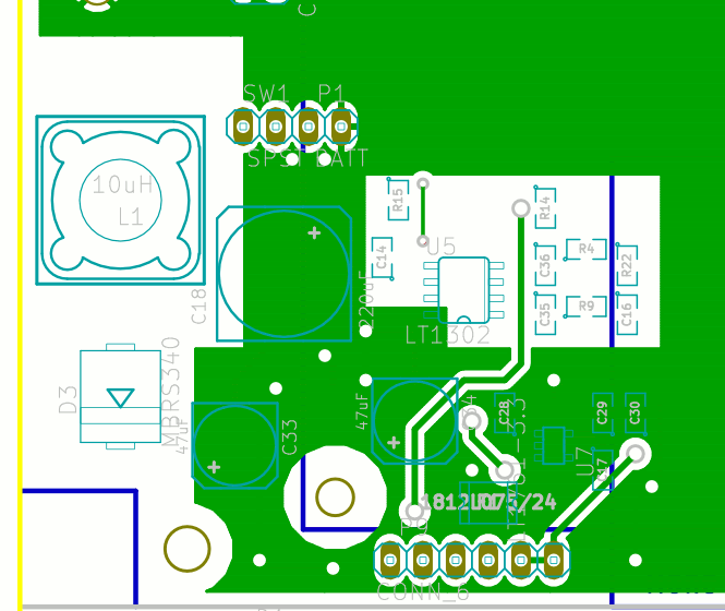

ich baue gerade ein mobiles Messgerät das aus 2 AA-Akkus versorgt werden
soll. Ich brauche 5V (max 150 mA) und 3.3V (max 20 mA). Daß die Akkus
dann nicht ewig halten weiß ich, ist aber ok für die Anwendung.
Ich möchte den Stepup-Regler LT1302 benutzen um 5V zu erzeugen und den
LT1761 um daraus dann auf 3.3V runterzugehen. Ich hab das ganze in
LTSpice simuliert und dort funktioniert es prächtig.
Das ist mein erstes Design mit einem Stepup-Regler. Da das Layout ja bei
Schaltreglern doch ne Rolle spielt, wäre ich froh wenn da nochmal jemand
drüberschauen könnte.
Ich hab versucht die Placement-Vorgaben aus dem Datasheet von Linear
umzusetzen (hab ich der Einfachheit halber nochmal angehängt).
Batterie und Hauptschalter sind die Stiftleisten oben im Layout,
5V-Ausgang unten rechts. Da das Layout des Rest noch nicht fertig ist,
geht der 3.3V-Ausgang bisher nur auf die Hilfsabgriffe unten. Der
Ausschnitt ist unten links der Platine, das blaue Rechteck unten links
wird nachher ausgefräst, die großen Bohrungen sind zur Befestigung.
In den Layout-Vorschlägen von LT sind Vin und GND an 2 verschiedenen
Stellen, ich möchte beides aber über eine Stiftleiste zuführen. Der
Rückfluss von PGND+den Kondensatoren zur Batterie geht bei mir daher vor
allem durch die Vias und die Rückseite. Daher habe ich auch keine
direkte Verbindung von PGND und GND unter dem LT1302 gemacht, sondern
das GND separat zum Massepunkt der Batterie geführt. Ist das Ok?
Über den Zugang vom FB-Pin (Feedback) können sich laut Datenblatt leicht
Störungen einkoppeln. Bei mir läuft das über die Rückseite unter der
Masse durch. Aber auch in den Layout-Vorschlägen wird das einmal ganz um
die Schaltung rumgeführt. Ist das auch Ok oder ist zu befürchten daß
sich da was einkoppelt?
Danke vorab für Eure Verbesserungsvorschläge.
Gruß,
Gerd

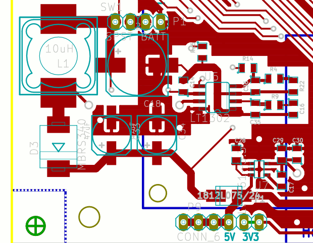

Die Kondensatoren C18, C33,C34 sind meines Erachtens für 150mA zu groß
bemessen. Außerdem würde ich dafür Kerkos nehmen.
von Bernd W. (berndwiebus) Benutzerseite
Hallo Robert + ...
Nöö. Zu groß sind sie nur insofern, als das Schaltregler dabei oft gerne
in den intermittierenden Betrieb gehen. Wenn er damit leben kann, und
das kann er vermutlich gut mit nachgeschaltetem Laengstregler, ist es
ok.
Ich persönlich habe die Erfahrung gemacht, daß ich
Glättungskondensatoren besser etwas größer wähle. :-)
Wegen der Kerkos: Zu C18 ist einer paralell. Sehr löblich.
C33/C34 sind paralell. Das gibt auch ein besseres ESR als ein einzelner
doppelt so großer, kostet aber in der Bestückung. Trozdem würde ich hier
noch einen keramischen Kondensator paralell setzten.
Keinesfalls würde ich die Elkos durch keramische Kondensatoren
ersetzten....es sei, ich könnte soviele keramische Kondensatoren
paralellschalten, das ich eine ähnliche Kapazität erreiche. :-)
Mit Folienkondensatoren wäre das etwas leichter.....;-)
Ich habe jetzt aber nur ganz ganz oberflächlich über das Layout
geschaut. Lediglich dem Vorwurf der zu großen Kondensatoren wollte ich
hier begegnen.

Die GND Leitung von der 9V Blockbatterie die an den Pin 1 geht würde ich
in der Umgebung von Pin 1 mit der großen Massefläche verbinden. Hast du
bisher als eigene Leitung geroutet.

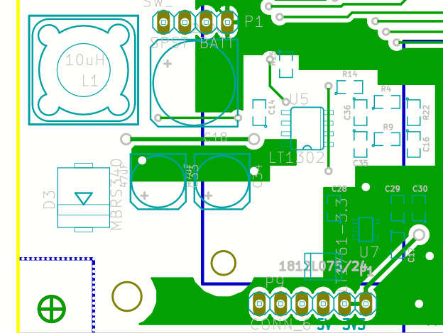

Was mir auch nicht gefällt ist die Position von C18. Der Strompfad geht
einmal um den ganzen IC rum bevor es wieder bei GND ist. Versuch mal ob
du diesen Elko direkt bei den Stiftleisten positionieren kannst. Am
besten oben oder untern drunter. Ansonsten rechts daneben.
Der Grund ist das deine Sense leitung mitten hindurch verläuft und auch
eine nicht gerade unbetrechtliche Stromschleife bildet in der sich dann
eine recht hohe Spannung induzieren würde durch die Dreieckförmigen
Ströme die aus C34 gezogen werden.

von Gerd E. (robberknight)
Danke für Eure Posts.
Eigentlich ist der Massepin der Batterie mit der Fläche verbunden. Nur
macht das Programm da Thermals dran, deshalb sieht man nur die 3
kleineren Stränge. Meinst Du das reicht nicht? Ich könnte die Thermals
auch kleiner machen. Das Kabel was dahinter kommt ist dann aber auf
jeden Fall dünner...
Oder unten auf der Rückseite durch.
> Versuch mal ob
Ich hab diese Konfiguration wegen dem Placement-Guide aus dem Datenblatt
gewählt. Ich könnte den natürlich um 90° nach rechts drehen und nen
bischen hochrücken, dann könnte ich sein GND direkt mit den Batt-Pins
verbinden.
Meinst Du daß wäre die bessere Lösung?
Wenn ich es richtig verstehe, gibt es unter Kurzzeit-Betrachtung 3
Strompfade:
- Von den Ausgangs-Kondensatoren C33 und C34 zu meinen Verbrauchern
(rechts und oben von dem gezeigten Ausschnitt) und zurück zu den GND-
Pins dieser Kondensatoren
- Von C18 über Drossel und Diode zu C33 und C34 und von dort über GND
wieder zurück in C18
- Von C18 über die Drossel in den Switch-Eingang des Schaltreglers und
über PGND wieder zurück in C18
Von C18 fließt dann ein gleichmäßigerer Strom zur Batterie.
Ist das richtig so oder denke ich hier zu kompliziert?
Ich habe die Sense-Leitung jetzt nicht mehr unter C34 durchgezogen,
sondern rechts davon. Aber unter der Massefläche rechts unter dem
Schaltregler muß ich halt doch noch durch wenn ich nicht ganz links an
der Drossel vorbei will (was glaube ich eine noch schlechtere Idee ist).

Bitte korrigier mich wenn ich hier falsch liegt, der Freilauf-Kreis
läuft
von der Drossel L1
durch die Diode D3
durch die Caps C33 und C34 auf GND
Rechts am Schaltregler vorbei oder unten unter C18 durch
in die Batterie
wieder in die Drossel L1
Wenn das stimmt ist ja das Problem vor allem der Weg von C33/C34 zur
Masse der Batterie.
Idee:
den C18 um 90° nach rechts drehen und etwas hochschieben. Dann sitzt der
direkt neben den Batterieanschlüssen, + und - sind direkt mit der
Batterie verbunden.
Die Switch-Leitung zwischen L1/D3 und dem Schaltregler führe ich mit
dicken Vias über die Unterseite.
Dann kann ich auf der Oberseite eine direkte Massefläche zwischen der
Batterie und C33/C34 durchziehen.
Außerdem sollte dann die Massefläche zwischen C33/C34 und meinen
Verbrauchern dick genug sein daß ich die Massefläche zwischen
Schaltregler und Lowdrop-Regler U7 unterbrechen kann - dann wird mein
Feedback darüber nicht mehr gestört.
Nachteil wäre dann allerdings daß die Switch-Leitung und damit der
"Laden"-Stromkreis dann über Vias auf die Unterseite geht und unter
meiner Masse durchläuft. Ist das ein Problem?
Gute Idee so oder Quark?
> in die Batterie
Nein. Die Batterie hat mit den Stromkreisen nichts zu tun. An den
Stromkreisen sind nur Elkos, die Freilaufdiode, der Schalttransistor und
die Spule beteiligt.
> Meine Beobachtungen in der Simulation waren auch desto mehr ESR, desto
> schlimmer (und das deutlich) war der Ripple.
Das stimmt prinzipiell schon, aber das Layout (Senseanschluss und vor
allem Masseanschluss) macht da auch einiges aus.

Also so:
von der Drossel L1
durch die Diode D3
von dort in C18
und wieder in die Drossel L1
Ist das jetzt korrekt so?
Ich hab das Layout jetzt mal geändert wie oben geschrieben.
Das Feedback sollte jetzt nichts mehr abbekommen können und die Pfade
allgemein kürzer sein. Dafür nimmt jetzt halt die Switch-Leitung einen
Umweg über die Rückseite.
Besser so?
Gruß,
Gerd
Schliess den Feedback direkt an das Pad des Ausgnagselkos an. So wie es
gerade beschaltet ist, spukt dir evtl. ein Laststrom mit in die
Regelung...
> Dafür nimmt jetzt halt die Switch-Leitung einen Umweg über die Rückseite.
Und ist ziemlich schmächtig... :-/
Mach die mal richtig schön breit und ein paar Vias mehr zwischen den
Lagen, und dann sieht das nicht mehr so schlecht aus.
Mal abgesehen vom Einspeisepunkt der Versorgungsspannung (und der daraus
resultierenden erhöhten Störstrahlung...
Hallo Lothar,
Danke daß Du Dir die Zeit nimmst meine Layout-Versuche zu verbessern.
Wie Du das mit dem Einspeisepunkt gemeint hast habe ich (hoffentlich)
erst nach ein bischen Nachdenken verstanden:
Es soll keine Verbindung zwischen Batterie und Verbrauchern auf dem
Board geben, die nicht direkt am fetten Eingangselko des Schaltreglers
(C18) vorbeikommt.
Dadurch läuft dann wirklich nur noch der Ausgleichsstrom zwischen Elko
und Batterie über das Batteriekabel, keine (rippeligen) Ströme mehr die
vom Elko geglättet werden.
Ich hoffe ich habe Deine Tipps jetzt richtig umgesetzt.
Wie auch immer: du hast es verstanden... ;-)
Sieht so schon gar nicht soooo schlecht aus.
