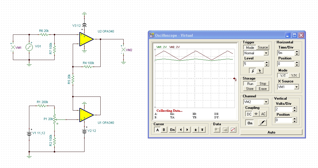

Man könnte es so wie im Anhang machen, mit einem TS912, oder einem
besseren OPamp mit noch weniger Offsetspannung.
Kai Klaas
von Kai Klaas (Gast)
Nachtrag:
Die Schaltung macht
Ua = (Ue - 4,8V) x 5 + 5,0V = 5 x Ue - 5 x 4,8V + 5,0V = 5 x Ue - 19V =
(Ue - 3,8V) x 5
Also mußt du mit dem Trimmer 3,8V am Ausgang des unteren OPamp
einstellen.
Kai Klaas

von Kevin K. (nemon) Benutzerseite
Aus der Referenzspannung generierst du dir mit einem Spannungsteiler und
einem der beiden Operationsverstärker als Trennverstärker 4,75V. Die
verbindest du über 1k mit dem -Eingang vom 2.OpAmp und den -Eingang über
5k mit dem Ausgang vom Opamp. An den +Eingang kommen deine 4,8-5,3V.
Mit einem 4k Widerstand statt 5k stimmt es.
Kai Klaas

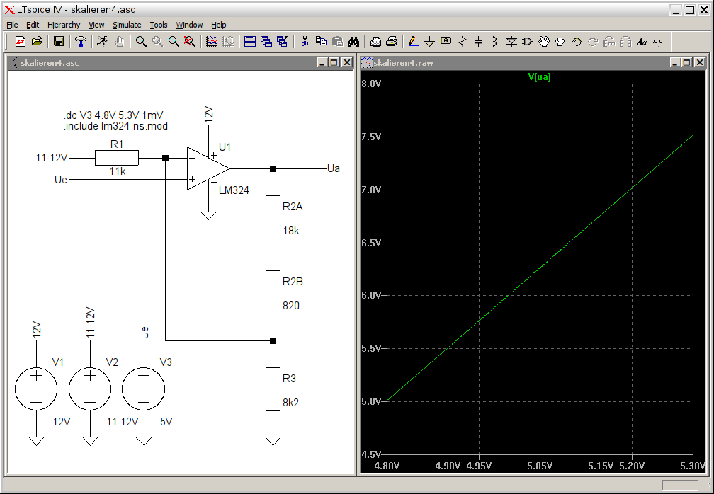

Paul Hamacher schrieb:
> Wie funktioniert das denn?
Das ist ein ganz gewöhnlicher nichtinvertierender Verstärker, der als
Bezugspotential aber nicht 0V, sondern 4,75V hat. Bezogen auf das
Bezugspotential ist die Eingangsspannung nun Ue - 4,75V und die Aus-
gangsspannung Ua - 4,75V, also lautet die Verstärkergleichung
  Ua - 4,75V = 5 · (Ue - 4,75V)
oder (nach Ua aufgelöst)
  Ua = 5 · Ue - 19V
Die 4,75V sind der Fixpunkt der Verstärkerfunktion, also die Eingangs-
spannung, bei der Eingangs- und Ausgangsspannung gleich sind.
Erzeugst du die 4,75V mit einem Spannungsteiler aus der Referenzspannung
und dimensionierst den Spannungsteiler so, dass sein Innenwiderstand
gleich 1kΩ ist, kannst du R2 weglassen. Heraus kommt eine Schaltung mit
nur drei Widerständen ähnlich dieser hier:
  Beitrag "Re: niedrige Spannungen hochskalieren"
Hier bilden R1 und R3 den Spannungsteiler.
Hier ist eine mögliche Dimensionierug der Widerstände. Leider kann man
die theoretisch richtigen Widerstandsverhältnisse mit E24-Widerständen
nur relativ unganau nachbilden, deswegen habe ich R2 durch eine Serien-
schaltung aus zwei Einzelwiderständen ersetzt. Der im Diagramm noch
sichtbare Fehler ist hautpsächlich durch die Offsetspannung des LM324
bedingt.

>Quasi so?
Nein. "+" und "-" des OPamp sind bei dir vertauscht!
>Heraus kommt eine Schaltung mit nur drei Widerständen ähnlich dieser >hier:
Kein Vorteil ohne Nachteil. Bei dieser Schaltung sind Offset und
Verstärkung nicht mehr getrennt einstellbar.
Kai Klaas
