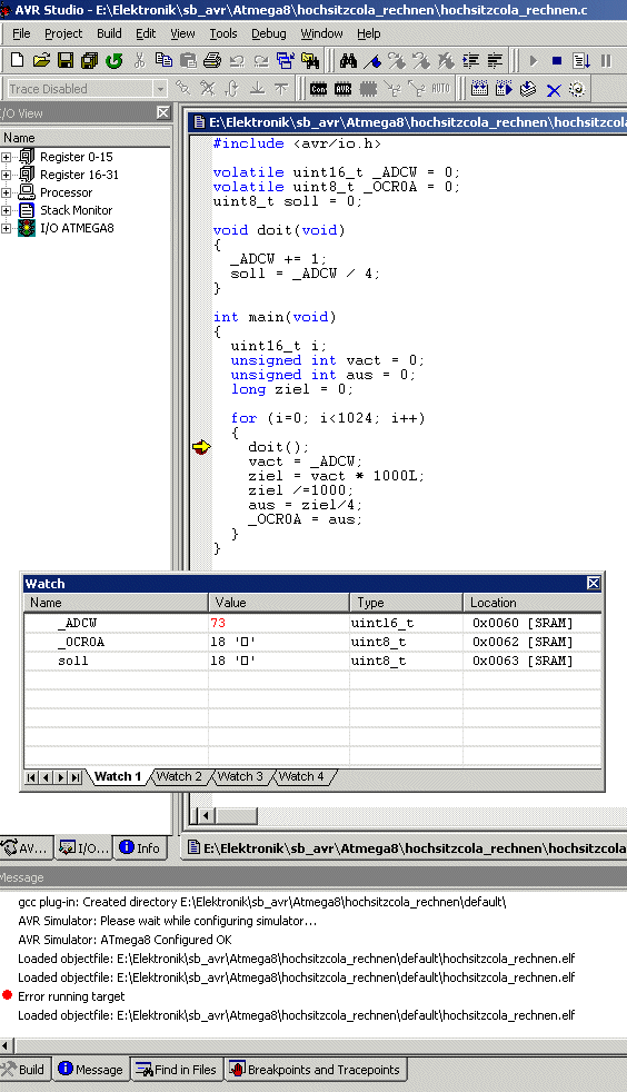

hier der prinzipielle Quellcode
unsigned int vact = 0;
unsigned int aus = 0;
long ziel = 0;
vact = ADCW;
ziel = vact*1000;
ziel /=1000;
aus = ziel/4;
OCR0A = aus;
ist natürlich noch mehr drum rum, aber das sind die Schritte bei denen
wohl irgendwas schief geht....
vact ist der Wert vom ad-Wandler also max. 1024
Der Timer für die PWM ist nur 8 Bit, darum das durch 4 teilen.
Martin
von Klaus W. (mfgkw)
vact ist 2 Byte groß und geht bis etwa 65500.
Wenn der AD-Wert größer als 65 ist, reicht das nicht mehr, weil
in vact*1000 eine unsigned int und eine int multipliziert werden,
das findet in unsigned int statt.
Danach erst wird es an eine long ziel zugewiesen und dafür auf
4 Byte aufgeblasen, aber da sind schon Stellen gelöscht.
ziel = vact*1000ul wäre korrekt.
Wobei ich nicht verstehe, warum du mit 1000 multiplizierst und
danach gleich wieder teilst.
Aber du wirst deine Gründe haben...
von Stefan B. (stefan) Benutzerseite
Diese Rechnung hat einen Integerüberlauf z.B. wenn ADCW 66 ist (66 *
1000 ist größer 16-Bit unsigned int).
ziel = vact*1000;
Schreib es so:
ziel = vact * 1000L;
