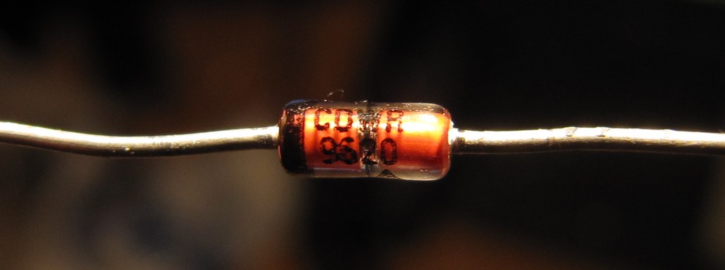

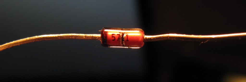

Hallo.
Ich habe hier ca. 20 Dioden rumliegen von denen ich nicht genau weiß was
das für welche sind.
Es steht drauf:
CDWR
9620
5711
Wenn ich nach  5711 google erhalte ich eine 1N5711 => Schottky. Wenn ich
die Diode aber in Reihe mit einem 2k Ohm schalte an 9V, dann habe ich in
Durchlassrichtung einen Spannungsabfall von ca. 0,5V und in Sperrichtung
1,7V, was ja eher für eine Z-Diode spricht. Ist sie das auch oder
täusche ich mich?
von Maxim (Gast)
Das ist eine Schottky Diode.
Typ 1N5711
google mal danach

Nur warum habe ich dann in Sperrichtung einen Spannungsabfall von
lediglich 1,7V?

Habe gerade mal einen 320 Ohm Widerstand genommen, dann habe ich in
Sperrichtung einen Spannungsabfall von 6,2V, in Durchlass 1,0V. In
Durchlassrichtung passt es ja zu einer Schottky, aber nicht in
Sperrichtung.
Wenn in Durchlaß 1 V ist, dann ist es keine Schottky oder normale Diode.
Wird doch eine Z-Diode sein.
von Valentin B. (nitnelav) Benutzerseite
Kommen die zufällig aus dem Pollin-Dioden-Sortiment?
Es sind wirklich Zenerdioden!
Ich hab immer noch ein paar,
der größte Teil wurde in einem Anfall von Snowerclocking in Leuchtdioden
verwandelt.
Sperrspannung 6,2V und Durchlassspannung 1V, sowie die Code würden
passen...
Mit freundlichen Grüßen,
Valentin Buck

Nein Schottky können bei höheren Strömen durchaus so einen hohen
Spannungsabfall hervorrufen. Die BAT41 hat z.B. bei I_F = 200mA auch 1V
V_F
In diesem Fall sind es aber wohl doch Z-Dioden, außer irgendjemand ist
noch anderer meinung.
