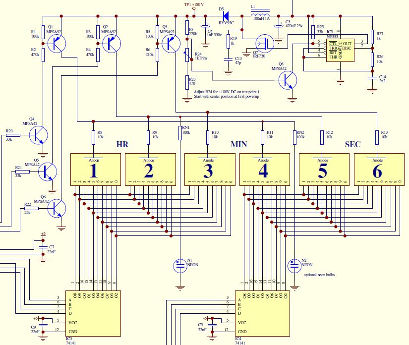

Hallo! Bin gerade dran mich in die Nixie Thematik einzuarbeiten. (...ja ich weiß da bin ich einige Jahrzehnte zu spät... :-) ) Hierzu zwei Fragen an euch: 1. Kennt jemand eine Alternative zum 74141 Treiber für Nixies? (außer dem K155ID1). Muss nicht unbedingt BCD zu Decimal sein! 2. Wieso funktioniert dieser Treiber eigentlich bei Nixies die etwa 180V benötigen obwohl der Treiber nur für Spannungen für 60V geeignet ist? Danke & Grüße

> 2. Wieso funktioniert dieser Treiber eigentlich bei Nixies die etwa 180V > benötigen obwohl der Treiber nur für Spannungen für 60V geeignet ist? zwischen den aktiven und passiven Kathoden wird keine hohe Differenzspannung benötigt, die Kathode, die 30V "höher" ist, als die niedrigste wird sicher "verloschen", also dunkel sein. Da die Treiber offene Kollektorausgänge haben, legt man die Kathoden über PullUp-Widerstände auf eine Spannung von 50-60V, damit die Elektroden nicht doch duch Leckströme "mitglimmen". Lediglich, wenn durch einen Ansteuerungsfehler, alle Ausgänge hochohmig sind, dann kann die Ausgangsspannung des Dekoders auch mal höher werden. Dies kann man durch Dioden vermeiden, mit denen man dann die Ausgangsspannung auf 60V klemmt. mfG ingo

hrthj schrieb: > 1. Kennt jemand eine Alternative zum 74141 Treiber für Nixies? (außer > dem K155ID1). Diskrete Transistoren halt. Was hast du gegen den К155ИД1? Die, die ich bislang verbaut habe, funktionieren allesamt zuverlässiger als die westlichen oder polnischen 74141, unabhängig vom Herstellungs- datum. Offenbar haben die Russen bereits vor 30 Jahren ihre HV- Prozesse gut genug beherrscht.

Einfache NPN mit basisvorwiderstand. In smd passt das auch unter die Röhre

Da im 74141 als Ausgangstreiber auch "nur" Transistoren mit open collector enthalten sind, kannst Du entsprechend spannungsfeste Einzeltransistoren nehmen: MPSA42 (npn) bzw. MPSA92 (pnp). Entweder direkt jeden einzelnen vom µC ansteuern oder über einen noch erhältlichen 7441 bzw. 4028 dekodieren und die Transistoren nachschalten. Diesen Aufwand kannst Du Dir aber durch den Einsatz der o.g. Treiber-ICs sparen. Und ganz wichtig: Es gab nur ganz wenige Nixies die "gemultiplext" werden durften (z.B. ZM590 [DDR]). Also bitte jede Röhre direkt ansteuern. Nachteil: aufwändugere Verdrahtung Vorteil: längere Lebensdauer der kostspieligen und schlecht(er) beschaffbaren Röhren.

Fra Nk schrieb: > MPSA42 (npn) bzw. MPSA92 (pnp). > Entweder direkt jeden einzelnen vom µC ansteuern oder über einen noch > erhältlichen 7441 bzw. 4028 dekodieren und die Transistoren > nachschalten. K.A., was den 4028 angeht, aber in Bezug auf den 7441 liegst du schief, glaube ich: Im Datenblatt zum 7441 steht, dass er zum direkten Treiben der Nixies geeignet ist. In der Applikation auf S.5 ist er auch so verschaltet. ... ich muss allerdings gestehen, dass ich es - mangels Versuchsobjekt - noch nicht selbst ausprobiert habe ...
Jörg Wunsch schrieb: > Das wäre der sicherste Weg, die Treiber schnell ins Jenseits zu > befördern. Das sind Schalter, die schalten also komplett durch, > und der gesamte Spannungsabfall muss am Anodenwiderstand entstehen. > Der verkraftet die Wärme besser als die Transistoren im 74141 ... OK das heißt am Anodenvorwiderstand liegen nach dem Durchschalten 75V an. Ich werde noch nicht ganz schlau. Wieso haben die Treiber gerade eine Spannungsfestigkeit von ca. 60V. Liegt so eine Spannung an den Kathoden an die nicht durchgeschaltet sind?

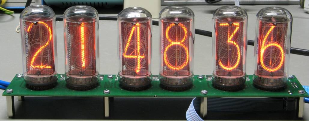

Mag theoretisch sein, ich habe seit ca. 3 Jahren mehrere Uhren (IN-18,
B7971 und seit über 2 Jahren IN-8, IN-14) per multiplex laufen, bisher
tadellos (auch von der Optik her).
Gleiches bestätigt z.B. auch Claus Urbach (der das Thema ja kommerziell
angeht).

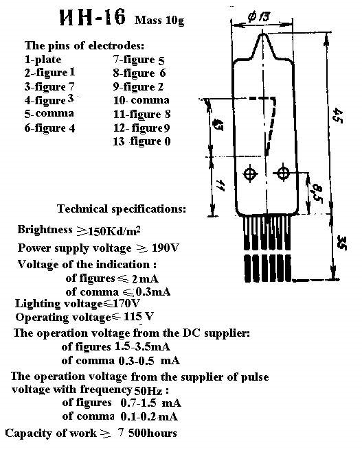

Holger T. schrieb: > wird explizit die IN-18 > als "nicht geeignet" erwähnt Ich habe hier IN-18 gemultiplext laufen, die haben gemessen(!) knapp 10000 Stunden hinter sich. Und sie funktionieren noch gut. Das sind schon 5000 Stunden mehr, als im Datenblatt angegeben. MaWin schrieb: > Wenn man also nun für Multiplex die Lampe nur die halbe Zeit anlässt, > aber für dieselbe Lichtmenge den Strom verdoppelt, sinkt die > Lebensdauer Stimmt. In meiner Uhr ist deshalb auch der Strom nicht angehoben worden. Ich betreibe sie mit den im Datenblatt angegebenen Werten. Die Helligkeit ist immer noch ausreichend gut, wenn die Sonne drauf knallt, kann man auch bei voll "ausgesteuerten" Nixies nichts mehr sehen. Also ist es mit dem Multiplexen bei gleichem Strom wie im Dauerbetrieb gut so. Meine Meinung.

Also für die IN-18 ist gemäss einer alten Version des (der 25-er Verpackung beiligenden) Datenblatts pulsierende Gleichspannung (50Hz) erlaubt. Den Betrieb ab Netzspannung nur mit Diode und Widerstand in der Anodenleitung habe ich in Russischen Büchern oft gesehen. Die Frage, ob Multiplexing mit Rechtecksignalen von deutlich mehr als 50Hz zulässig ist, ist damit allerdings noch immer nicht beantwortet. Für die unter euch, welche (nicht) Russisch können: Auf Seite 2 unter "Erlaubten Betriebsbedingungen" wird für statischen Betrieb ein Kathodenstrom von 4..7mA und für 50Hz pulsierende Gleichspannung 2..4mA angegeben. Ob damit allerdings das Maximum oder der Mittelwert gemeint ist, ist nicht ersichtlich :-P Grüsse Christoph

Moin, also mit einzelnen Transistoren kann man das wie im oben anklickbaren Schaltplanausschnitt machen. Funktioniert gut. Die Transistoren sind auch spannungsfest genug, um die volle Anodenspannung auszuhalten (und noch ein wenig mehr). Ich habe bei meiner Uhr vom Multiplexen der Hochspannung abgesehen, weil das auch eine Menge Störungen erzeugt. Die kann man im einem Plexiglaskasten nicht so leicht beseitigen. Gruß Carsten
Lochrasterfan schrieb: >> Die Grundidee beim Multiplexen ist nun einmal, dass man einen Nmal >> so großen Strom 1/Ntel der Zeit fließen lässt, um die gleiche >> Helligkeit wie ohne Multiplex zu erzielen. > > Hallo Jörg, das trifft zu, ist aber IMHO nicht der Grund, warum man > Multiplexing macht. Es geht doch wohl hauptsächlich darum, > Steuerleitungen zu sparen. Klar, jedoch ist genauso unzweifelhaft, dass durch die kürzere Einschaltdauer die Helligkeit sinkt. Das ist der ganze Grund, warum man (normalerweise) beim Multiplexen dann während der (kurzen) Einschaltdauer den Strom erhöht. Diese Erhöhung ist ja kein Selbstzweck, sondern nur Gegenmaßnahme. Wenn man den Strom belässt und mit der resultierenden geringen Helligkeit zufrieden ist (*), dann bliebe nur noch die Frage, ob das häufige Zünden irgendwie ebenfalls zu erhöhtem Katodenabtrag führt. Die für die ИН-18 genannten Daten suggerieren zumindest, dass man bereits beim Betrieb mit pulsierenden 50 Hz den Strom reduzieren sollte. (*) Was ich mir aber angesichts der Erfahrungen mit statisch betriebenen Nixies schwer vorstellen kann — die Uhr meines Sohnes ist auch in der Nacht nicht zu hell, sodass ich auf die ursprünglich angedachte Helligkeitsregelung über die Anodenspannugn am Ende doch verzichtet habe. Bei Tageslicht wünscht man sich wohl bei allen Nixies eher noch ein wenig mehr Leuchtkraft. Um Steuerleitungen zu sparen, kann man durchaus auch zu anderen Mitteln greifen, beispielsweise eine Ansteuerung über eine Schieberegisterkette. Hat gegenüber Multiplexing den zusätzlichen Vorteil, dass die dabei entstehenden Störungen drastisch geringer sind. Bei einer gemultiplexten Nixie-Uhr kann man nach mir vorliegenden (glaubhaften) Aussagen von Leuten, die sowas gebaut haben (hallo Hans-Joachim ;-), im gleichen Gehäuse beispielsweise nicht mehr den DCF-77-Empfänger betreiben. In der Nixieuhr meines Sohnes mit statischer Ansteuerung ist mir dies jedoch gelungen, nachdem ich die Platine mit dem Wandler für die Anodenspannung in Blech eingeschlossen habe. > Und bei der > Multiplexerei mit Nixies kommt man halt auch mit nur einem 74141 für > mehrere Ziffern aus, was insofern wieder eine Rolle spielt, weil die > Dinger halt nicht mehr so leicht beschaffbar sind. Naja, sie sind allemal noch gut genug (und im Vergleich mit den Nixies selbst auch preiswert genug, wie obiges Angebot zeigt) beschaffbar, dass ich das nun nicht für ein Thema halten würde.
Carsten Wille schrieb: > Moin, > > also mit einzelnen Transistoren kann man das wie im oben anklickbaren > Schaltplanausschnitt machen. Funktioniert gut. > > Die Transistoren sind auch spannungsfest genug, um die volle > Anodenspannung auszuhalten (und noch ein wenig mehr). > > Ich habe bei meiner Uhr vom Multiplexen der Hochspannung abgesehen, weil > das auch eine Menge Störungen erzeugt. Die kann man im einem > Plexiglaskasten nicht so leicht beseitigen. > > Gruß > Carsten Die Variante mit den SIPMOS Transistoren und 74HC595 gefällt mir sehr gut, da vor allem die Bauteile hier sehr gut erhältlich sind und man nicht von etlichen Quellen die Bauteile zusammenstückeln muss. Die BSS131 sind scheinbar auch die günstigsten MOSFET's für diese Spannungsklasse. Wobei man sagen muss, dass der BSS131 natürlich ausreicht, aber nicht sehr viel Überdimensioniert ist. Bei ca. 6-7mA wäre dann schon Schluss in dieser Konfiguration. Darf ich dich noch fragen, woher du die Nixies bezogen hast. Auch an die anderen hier gerichtet. Bei welchen Quellen bezieht ihr eure Nixies? Danke!
hrthj schrieb: > Wobei man sagen muss, dass der BSS131 natürlich ausreicht, aber nicht > sehr viel Überdimensioniert ist. Bei ca. 6-7mA wäre dann schon Schluss > in dieser Konfiguration. V+ = 200V, BSS131: VDS = 240V, ID = 100mA Wie dick soll der den überdimensioniert sein? > > Darf ich dich noch fragen, woher du die Nixies bezogen hast. Die IN-18 habe ich mir von einem Kollegen direkt aus Litauen mitbringen lassen. Die Sippe seiner Frau kommt auch dem gleichen Ort wie die Nixie-Quelle. > Auch an die anderen hier gerichtet. > Bei welchen Quellen bezieht ihr eure Nixies? Ansonsten: http://tubehobby.com/ Carsten
Carsten Wille schrieb: > V+ = 200V, BSS131: VDS = 240V, ID = 100mA Wie dick soll der den > überdimensioniert sein? Upps was habe ich denn hier gerechnet... ginge wohl eher bis knapp 200mA.

Viele "jüngere" Nixies sind wahrscheinlich für das Multiplexing geeignet. Es gibt aber auch spezielle Typen, die explizit (Datenblatt) für diese Betriebsart geeignet sind. Siehe auch hier: http://www.decodesystems.com/multiplexed-nixies.html Viele der käuflichen Nixie-Uhren arbeiten so. Auf der anderen Seite kosten die Treiber-ICs nur einen Bruchteil der (großen) Röhren, so dass höchstens der verfügbare Platz oder der Verdrahtungs-/Lötaufwand für das Multiplexverfahren sprechen.
