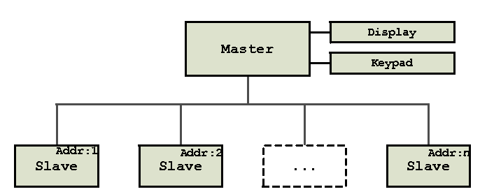

Bei dem Projekt soll es einen Master-uC geben, an dem ein Display und
Keypad angeschlossen sind. Abhaengig von Eingaben, die man dort machen
kann, sollten mehrere Slave-uC angesprochen werden. Diese Slave-uC
steuern dann weitere Peripherie an. Die Verbindung zwischen den uCs ist
auf dem angehaengten Bild dargestellt.

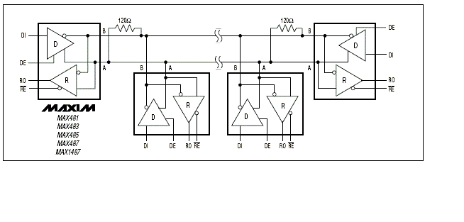

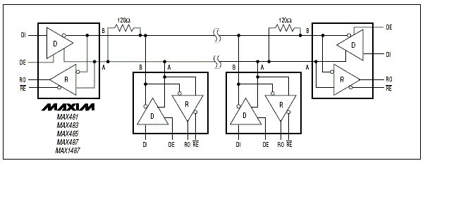

RS485:
Um diese Art der Uebertragung zu realisieren, braucht man ja noch
zusaetzlich die entsprechenden Treiber ICs. Freund Google konnte mir
nach eine kurzen Suche die beiden folgenden IC aufzeigt: SN75176A und
MAX485. So wie ich das auf den ersten Blick sehen konnte, unterscheiden
die sich nicht grossartig.
Sehe ich das richtig, dass ich bei RS485 Bit fuer Bit uebertragen muss?
Zudem sollte doch jeder Teilnehemer am Bus jedes Datenpaket bekommen ->
nur Broadcast senden? (Wuerde mich nicht weiter stoeren)
Bitte korrigiert wenn ich falsch liege. :)

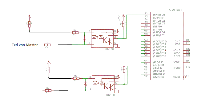

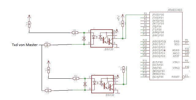

von Jens (Gast)
Ich habe genau das gemacht als Midi-Steuerung. Die ist total unanfällig,
wenn Du Optokoppler nimmst.
Also mit TxD und evtl. einem Treiber (Transistor) raus und vor jeden
Slave einen Optokoppler und dann wieder in RxD rein. Die Eingänge der
Optokoppler sind beim Master zusammengeführt und daher alle parallel
geschaltet.
Jeder Slave bekommt die gleichen Daten, mit einem ersten Byte wählt man
den Slave an (dieser entscheidet per Software oder dip ob er der
richtige ist), für den die Information gilt. Man kann auch "absprechen"
das eine Nummer bedeutet: Befehl für alle. Ähnlich des Midikanals und
der Controllerwerte.
Der 485 funktioniert auch sehr gut, habe ich auch schon verwendet. Aber
letztendlich alles über die USART.
Die Störanfälligkeit ist gering: 485, da beide Leitungen Störungen
"gegenphasig" kompensieren. Bei MIDI handelt es sich um eine
Stromverbindung, wenn ein Impuls gesendet wird fließt ein gewisser
Strom  (2mA?),  kurzzeitig.
von Chris L. (hazdur)
>geschaltet.
Hoert sich sehr interessant an. Leider ist mir noch nicht ganz klar,
welcher Ausgang vom Optokoppler nun mit was verbunden ist. Die Eingaenge
der Optokoppler beim Master zusammenfuehren ist klar. Aber welche
Ausgaenge vom OK genau an welchens TxD und RxD??
Welches Protokoll hast du dabei genutzt? RS232 wuerde ich jetzt
vermuten.

von Jens (Gast)
Wenn Du nur ca 5 Slaves hast, kannst Du das ohne Treiber machen.
Das Protokoll kannst Du Dir selbst ausdenken.
Ich würde ein Midi ähnliches verwenden.
Schicke das erste Byte mit Bit7 = 1, also > 127
Die folgenden Bytes haben alle Bit7 = 0, gehen dann nur bis 127, da Du
nur Bit6..Bit0 nutzen kannst.
Also z.B.
1xxxxxxx  0xxxxxxx 0xxxxxxx usw.
Damit bekommst Du raus, wann eine Übertragung beginnt. Das 1. Byte
benutzt Du als Adressbytes z.B. 10000001 für Slave1. Du kannst den Block
von x Bytes alle hintereinander senden mit der entsprechenden
Senderoutine.
von Knut B. (Firma: TravelRec.) (travelrec) Benutzerseite
Was ein Quark, der AVR kann 9-Bit Frames generieren, wobei das 9te Bit
(Bit8) für die Adressierung genutzt wird. Damit sind volle 8 Bit für
Adressen und Daten möglich, bei den Adressen ist das neunte Bit = 1, bei
den Daten ist das neunte Bit = 0. Dafür jetzt MIDI und Optokoppler zu
verbasteln, ist reine Verschwendung.
von Jens (Gast)
Midi ist ein Standart, wo es ein Haufen Software gibt zum Simulieren und
Probieren und der Optokoppler ist wichtig, wenn Du lange Kabelstrecken
hast.
Außerdem geht es auch ums Verständnis und ich hab es erfolgreich in der
Praxis eingesetzt.
Aber es muss ja solche klugen Menschen wie Knut geben, sonst würde es ja
zu einfach werden.
von Jürgen (Gast)
Also das mit den Optokopplern ist aus meiner Sicht die bisher beste und
preiswerteste Lösung. Kein Can-Bibliotheken, keine teuren ICs,
galvanische Trennung inclusive. Ich habe hier sowas ähnlichens für einen
Datenlogger gemacht, nur in der anderen Richtung. Da sind ein paar 100m
Kabel in wilder Stern-Topologie verbaut. Läuft mit 1200 Baud
anstandslos. Kommt natürlich auf die gewünsche Geschwindigkeit an. I2C
ist für den zweck denke ich die schlechteste der diskutierten Varianten.
Der Hinweis auf Midi und die Technik mit dem gesetzen Bit für Befehle
ist auch sehr brauchbar und bewährt. Auf die 9bit Variante würde ich
nicht gehen, da verbaut man sich sonst die Möglichkeit das direkt über
eine rs232 vom PC zu steuern.
Vielen Dank fuer den gesamten Input! Nach und nach kommt fuer mich mehr
Licht in die Geschichte - meine ich zumindest. ;)
Wenn ich die AVRs untereinander mit der geschilderten Loesung von Jens
(http://www.mikrocontroller.net/attachment/97095/Midi_Bus.gif) verbinde,
dann sollte es doch moeglich sein, die Daten ueber die eingebaute
HW-UART zu verschicken? Dies koennte man dann ja mit den Routinen aus
dem AVR Tutorial sehr einfach realisieren.
> hast.
> Praxis eingesetzt.
MIDI ist eine 2-Punkt-Verbindung für Musikinstrumente. Diese
Schnittstelle als BUS zu vergewaltigen, ist nicht nur unsinnig, sondern
auch unzuverlässig. Jeder Optokoppler braucht Strom. Bei 20 Slaves
kommen wir in einen Bereich von 200mA Steuerstrom für eine Richtung. Da
müssen dann aber schon ganz nette Treiber am Werk sein. Bei hohen
Strömen im Kabel gibt es auch ordentliches Übersprechen auf den
Rück-Kanal. Ich denke, das ist eine Spur am Ziel vorbei. MIDI ist per
Spezifikation auch lediglich für 5m-Kabellänge entwickelt worden. Klar
geht mehr, ist aber ausserhalb der Spezifikation.

von Jens (Gast)
Wieviel Slaves sind es denn?
Bei 20 Stück würde ich auch den 485er Bus nehmen. Da gibt es fertige
8pin ICs, die man direkt an RxD und TxD anschließen kann - geht prima.
5m bei Midi sollte man ignorieren - ich habe sehr sichere Anlagen gebaut
mit über 20m Kabel, auch im Freien.
Optokoppler (die im übrigen auch beim 485er Bus anzutreffen sind) haben
für mich schon noch einen Vorteil. Kleine Störspannungen bringen die Led
nicht zum Leuchten, sondern nur klare Impulse. Die Schaltschwelle ist
nicht so empfindlich. Bei mittleren Baudraten ist das o.k..

von spess53 (Gast)
Hi
Alternativ kann man auch CAN-Bustreiber (PCA82C250 und Konsorten)
nehmen. Geht noch besser, da man sich nicht um die
Sende/Empfangs-Umschaltung kümmern muss.

Hallo Leute,
da ich gerade das Gefuehl habe, dass dieses Thema etwas den Rahmen
sprengt - fuer mich zumindest - hier nochmal eine kurze Zusammenfassung
meines Vorhabens:
Ich moechte eine Bus-Struktur mit AVR-uC aufbauen
(http://www.mikrocontroller.net/attachment/96944/Concept.png). Dabei
gibt es einen Master und x Slaves. Jeder Slave hat eine feste Adresse
(gesetzt per Dip-Schalter). Es gibt nur Kommunikation vom Master zu dem
Slaves. Kein 'Slave -> Master' oder 'Slave -> Slave'.
Der Master sendet Datenpakete ueber den Bus an die Slaves. Ein
Datenpaket soll dabei aus 4 Byte bestehen:
 - 1 Byte Adresse
 - 3 Bytes Nutzdaten.
Aufgrund der Bus-Struktur, empfaengt jeder Slave jedes gesendete
Datenpaket. Bei der Auswertung der Daten entscheidet der Slave, ob die
Nutzdaten fuer ihn relevant sind oder nicht.
Entfernungen von mehreren Metern zwischen Master und Slave sind
moeglich.
Nun suche ich ein Bus-System, dass diese Anforderung erfuellt: Einer
sendet, alle anderen Empfangen. Wobei der Sender(Master) fest gelegt
ist.

3. RS485 (http://www.mikrocontroller.net/attachment/97159/485.gif)
4. UART + Optokoppler

Zu 3.)
Aehnlich wie 2., nur dass andere Treiber-ICs benutzt werden. In diesem
Fall z.B. die ICs SN75176A oder MAX485.

Bisher die optimistischste Variante. Im Prinzip auch senden und
empfangen ueber die UARTs der AVRs. Problem war hierbei, dass bei der
Uebertragung ein gewisser Strom fliesst. Dieser Strom multipliziert sich
dann mit der Anzahl der Slave und kann gut auf einige 100mA kommen.
Entsprechende Treiber benoetigt?

von spess53 (Gast)
Hi
>Bitte korrigiert mich.
>Zu 3.)
Der, von dir erwähnte, PCA82C250 ist lediglich ein Bustreiber. Der
stellt nur die Verbindung zwischen CAN-Bus und CAN-Controller her.
Letzterer ist für das definierte CAN-Protokoll zuständig.
Ohne CAN-Controller kann man mit den PCA82C250 (o.ä.) auch einen Bus mit
eigenem Protokoll realisieren. Das ist dann aber kein CAN mehr
RS485 beschreibt lediglich die elektrischen Eigenschaften des Busses.

>Zu 4.)
Eher eine exotische Variante. RS454- und CAN-Bustreiber lassen sich
problemlos an der UART eines AVRs betreiben.
