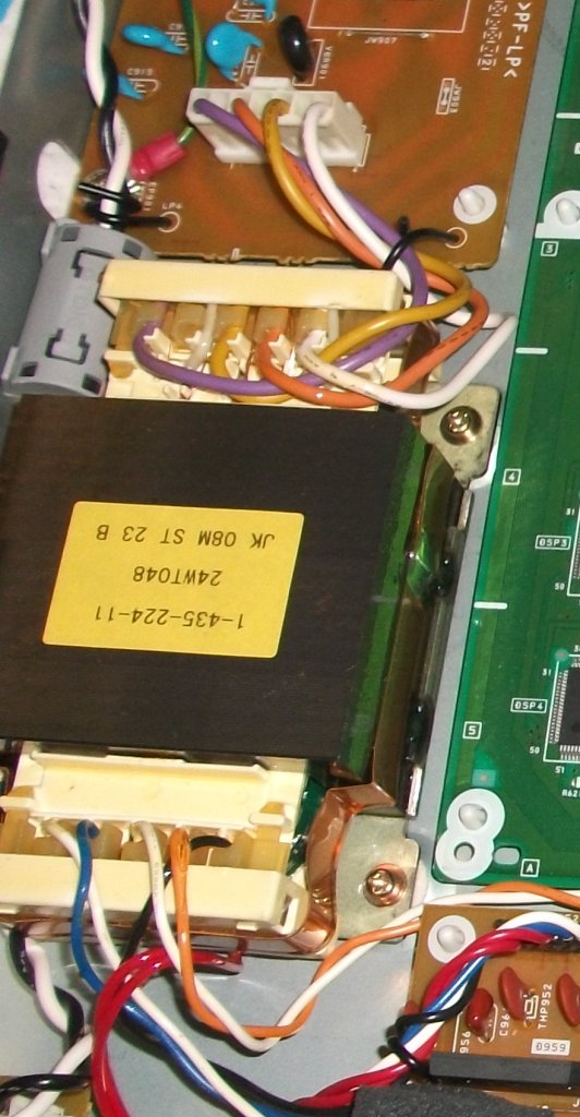

habe hier einen Trafo, bei dem ich leider nicht weiß welche Kabel für
die 230V Primärwicklung sind
Sec. ist dann klar, aber wo muss ich Pri. 230V alegen.
Ich bitte um eure Hilfe, bin ratlos.
Grüße

Schau dir doch die Unterseite der Platine an. Das dürfte recht leicht
sein, abgesehen vom Netzfilter dürfte da nix auf der Primärseite drin
sein.
Verfolge doch einfach mal die Leitungen ab dem Netzstecker. Den
Kondensatoren zu Folge dürfte sich das im Bild oben abspielen...

von Andrew T. (marsufant)
Das violett, orange, weiß, gelbes Adernknäuel ist primär
Das andere Kabelknäuel geht zum sekundärseitigen Gleichrichter.

Ich vermute, das sind 2 Stück 110V Wicklungen, die je nach Bedarf
(110V/230V) beschaltet werden. In der Reihenschaltung werden die dann
230V haben...
> Das weiß ich schon ;) Aber wohin mit den 230 V?
Mach mal ein (oder 2) Foto, wo der Rest der oberen Netzplatine auch zu
sehen ist...
von l_dome (Gast)
Ich meine,
Hier sind 4 Kabel Primär.
2x für 110
2x für 230 ---> ich müsste Pri. 230V anschließen, aber an welchen von
den 4 Leitungen- will nicht versehentlich an den 110V Zweig und den
Trafo schrotten ;)

Und warum sagst Du dann nicht WAS Du schon weißt??
Die violett, orange, weiß, gelbe Ader gehören zu 2 getrennten 115v
Wicklungen, die Du phasenrichtig verbindest (in Reihe) für 230V.
und parallelschaltest für 115V Netzbetrieb.
Mit "Heimwerkermitteln" macht man das in dem man
1. mit dem Ohmmeter die beiden wicklungen ausmißt und den Aderfarben
zuordnet.
2. dann eine Ader von Wicklung 1 mit einer Ader von Wicklung 2
verbindet.
Die verbleibenden 2 Adern legt man in Reihe mit einer 60W Glühlampe an
das 230v Stromnetz.
Wenn die Lampe nicht oder nur schwach aufleuchtet, dann sind die
wicklungen richtig für 230v verschaltet.
Wenn nicht, dann ...
Aber das weißt Du vermutlich schon.

Es sind typischerweise  4x für 115V, s.o.
Nö, das wäre recht ungewöhnlich.
aber an welchen von
> Trafo schrotten ;)
daher mein tipp: die in Reihe geschaltete 60w Glühlampe.
von l_dome (Gast)
Danke Andrew, du bist ein Held ;)
Geht soweit!
