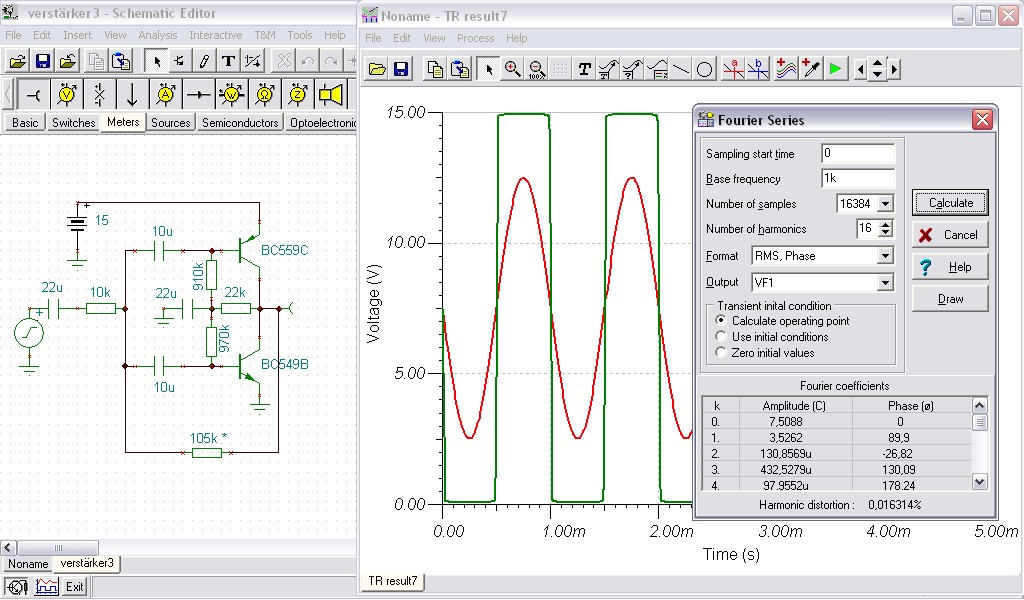

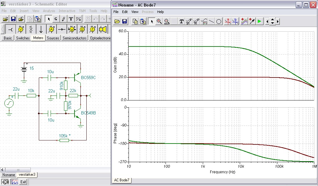

von ArnoR (Gast)
Da schließt sich gar nichts gegeneinander aus. Ich habe mal schnell so
einen Verstärker mit einem Simulator gebastelt.
von Markus B. (lordnoxx) Benutzerseite
Wow ist doch ganz ehrlich beeindrucken. 0.03% Klirr bei der Amplitude.
Und das mit so wenig Bauteilen.

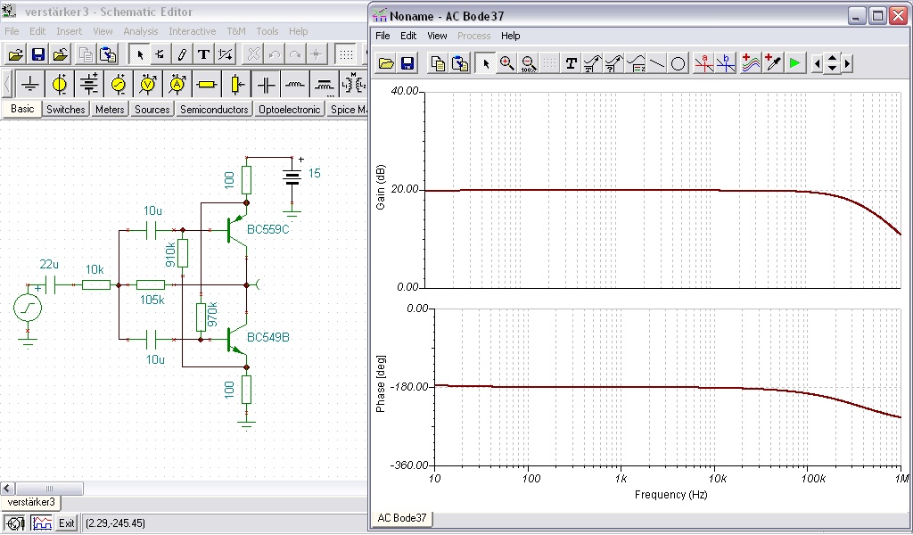

von ArnoR (Gast)
Nicht wundern, dass die Transistoren unterschiedliche
Stromverstärkungsgruppen haben. Offensichtlich unterscheiden sich in den
Modellen für BC549C und BC 559C die Stromverstärkungen doch erheblich.
In der Praxis sollten die Transistoren gepaart werden, um den
Klirrfaktor niedrig zu halten. Leerlaufverstärkung ist etwa 46dB,
SlewRate etwa 10V/µs.

von ArnoR (Gast)
Hi MaWin,
von Dir nicht sofort in der Luft zerrissen zu werden, kann man ja schon
als Lob auffassen.
Natürlich funktioniert es im Simulator besser, als in der Realität. Mich
interessierte einfach nur, ob ich das mit wenig Aufwand hinkriege, weil
ich zunächst keinen Widerspruch in den gestellten Forderungen sehen
konnte.
Man kann die Basisströme der Transistoren auch vom Ausgang über ein
Siebglied holen und hat dabei sicher bessere Temperaturstabilität der
Mittenspannung. Hab die Schaltung aber nicht auf so was untersucht.
von ArnoR (Gast)
Markus M. schrieb:
> Mich würde nun noch interessieren ob, und wie du diese
> Schaltung optimieren würdest?
Was meinst du genau? Welche Parameter sind dir zu schlecht? Ehrlich
gesagt habe ich sie schon ein wenig "optimiert", wie an der Zahl der
Simulationen (AC37, TR43) zu sehen ist.
Beim Klirr sind vor allem die geradzahligen Harmonischen klanglich die
Übeltäter und die sind doch gering. Bandbreite und SlewRate sind auch
vollkommen ausreichend. Verbesserungen da kann man nicht hören.

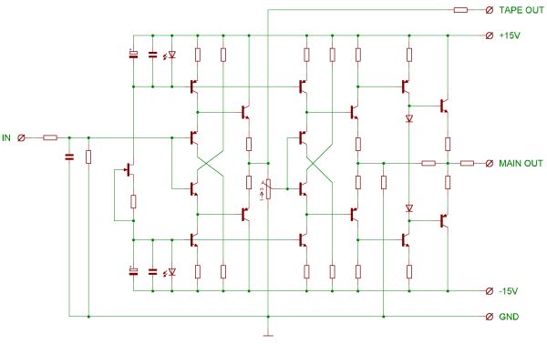

von O. D. (odbs)
Man kann mit diesen Simulationen keine sinnvollen Aussagen über das
Verzerrungsverhalten einer fertigen Schaltung machen. Leider. Aufbauen
und Messen kann man nicht durch Klicken ersetzen.
Auch die Aussage zu den Harmonischen kann ich so nicht bestätigen.
Richtig ist, dass k2 und k3 ruhig etwas höher liegen dürfen, selbst 1%
fallen klanglich nicht unangenehm auf. Richtig niedrig möchte man alles
ab k7 haben, ob gerade oder ungerade harmonische.

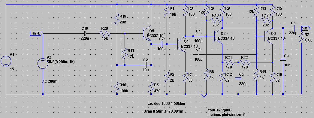

Im Anhang mein diskreter Preamp. Etwas aufwändiger, aber klanglich sehr
gut. Für dich wäre der Teil nach dem Poti interessant.
von ArnoR (Gast)
Das ist nicht richtig. K2 mit 1% stört extrem, weil geradzahlige
Harmonische (unsymetrische Verzerrungen) von Instumenten praktisch nicht
erzeugt werden. K3 tritt im Originalsignal auch auf, nur mit anderer
Amplitude.
Im übrigen erfüllt deine Schaltung nicht alle gestellten Anforderungen
und hat daher hier nichts verloren. Mit dem Aufwand kann man viel
bessere Schaltungen bauen.

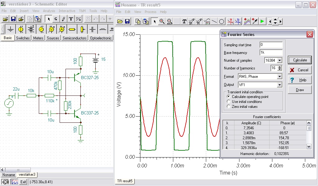

von Jens G. (jensig)
All diese Vorschläge sind doch reine AB-Stufen, und keine A-Stufen
(warum auch immer der TO unbeding A haben wollte). Insofern entspricht
es nicht den Anforderungen.
von ArnoR (Gast)
Meine Schaltung besteht aus 2 A-Stufen, die jeweils als Lastwiderstand
für die andere arbeiten.
Jetzt kriegen wir hier garantiert auch so eine schwachsinnige
Disskusion, wie im Parallelthread mit dem Netzteil...
Ja - weil es wohl nicht darauf ankommt, ob die Transis mit C oder E
zusammengeschaltet sind. Beides wäre Gegentakt - als B .
Schließlich werden die gegenphasig angesteuert.
Wenn einer der Transis nur eine passive Rolle spielen würde (also nicht
mit dem Eingangssignal beauflagt wird, sondern einen bestimmten Strom
nur bereitstellen soll), dann wäre es A)

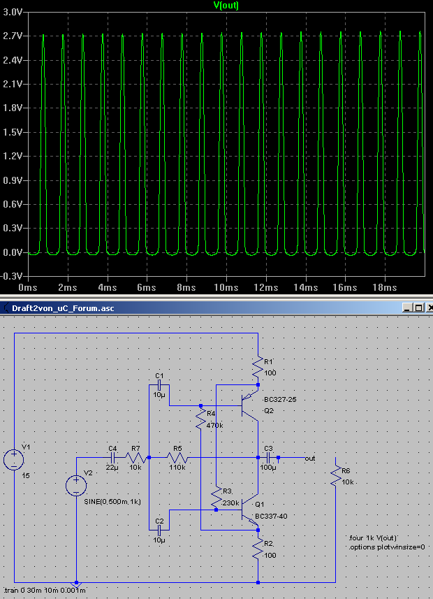

von Karlheinz (Gast)
Die obige Schaltung
(http://www.mikrocontroller.net/attachment/97005/Vorverst__rkerFrequenzbereich1.jpg)
habe ich in LTSpice eingegeben. Kann mir jemand sagen, wie ich den
Klirrfaktor unter LTSpice bestimmen kann?
von MaWin (Gast)
> mit C oder E zusammengeschaltet ist.
Nein, ich gebe ArnoR auch eine klare Klasse-A
Sicher, mit Trick, aber Klasse-A.
Denn der Ruhestrom ist grösser als der Ausgangsstrom.
Oliver's 30V sind natürlich zu viel,
und 1% THD waren nicht "gefordert", also interessiert
die Diskussion wenig, ob man die hört.
Das Problem an ArnoR Stufe wird die Praxis sein,
ich befürchte so ein Aufbau kommt real knapp an 1% THD.
Es sind halt komplementäre und eben leider
nicht identische Transistoren.
Mit Selektrion und Anpassung der Widerstände wird man
sich zwar der Simulation nähern, aber kaum ändert man
Ruhestrom z.B. wegen Temperatur, wird's wieder schlecht.
Wäre interessant, die Stufe mal real durchzumessen.
Vielleicht erfüllen 2 hintereinander mit Gegenkopplung
über alles die Anforderung, vielleicht sogar ohne
Ruhestromstabilisierung.
von ArnoR (Gast)
War ja klar, so einen elenden Klugscheißer gibts immer und überall. Bei
AB- und B-Schaltungen ist jeweils nur der entsprechende Transistor für
das Ausgangasignal zuständig (liefert die Leistung). Bei meiner
Schaltung arbeiten immer beide daran. Vielleicht kannst du ja eine neue

Du kannst meine Schaltung wie folgt vereinfachen:
Nur den rechten Teil aufbauen nach dem Poti, Stromquellen im
Eingangspuffer durch Widerstände ersetzen. Dann bist du bei 8
Transistoren. Dafür erfüllt die Schaltung deine Anforderungen an den
maximalen Klirrfaktor locker.
Den mit Spice berechneten Klirrfaktor kannst du in die Tonne treten,
vergiss es einfach. Ich schätze Arnos Schaltung auf zwischen 0,1% und
1%, je nach den verwendeten Transistoren.

von ArnoR (Gast)
> Klirrfaktormessungen
> bei 1 KHz sind keine erschöpfende Aussage über die Klangqualität.
Hat das denn irgendwer behauptet? Meine Simulationsergebnisse waren nur
eine Antwort auf die Aufgabenstellung. Jeder kann das jetzt aufbauen und
nachmessen und ggfs. etwas Besseres vorstellen.
So ich habe das mal versucht so gut ich kann. Aber irgendwie klemmt das
noch. Bei einer Eingangsamplitude von 200mV sieht die Kurvenform noch
akzeptabel aus und die THD liegt bei ca 0.02%. Jedoch sieht es da bei
500mV schon anders aus. Siehe angehängtes Bild. Was mach ich falsch?
von mhh (Gast)
Du übersteuerst den Verstärker durch ein zu großes Eingangssignal.
Der soll das aber können. Ist doch nur ne Frage der richtigen
Arbeitspunkteinstellung. Und genau das bekomme ich nicht hin.
von MaWin (Gast)
Du hast doch eine vollkommen andere Schaltung aufgebaut,
und 22u / 10k von ArnoR einfach weggelassen.
Wie soll die dann da sauber verstärken ?
von MaWin (Gast)
und auch die 100R müssen an veränderte Arbeitspunkte angepasst werden...

von ArnoR (Gast)
Markus M. schrieb:
> Hilferuf an ArnoR:
> Ich schaff es einfach nicht auf einen
> derartig guten Klirrfaktor zu kommen.
Ich auch nicht. In meinem Simulator gibt es die -40 Typen nicht. Mit den
BC327-25/BC337-25 ist die Leerlaufverstärkung nun deutlich geringer und
daher die Verzerrungen größer. Meine Ergebnisse siehst Du im Anhang. Wie
auch immer, jedenfalls ist die Schaltung einfach und weit aussteuerbar.
Ich danke dir ArnoR.
Habe auch so gleich mal deine Werte übernommen, und sogar die gleichen
Transis verwendet. Es ist doch erstaunlich wie unterschiedlich unsere
Simulationen ausfallen.
von ArnoR (Gast)
Mit einer anderen Variante zur Arbeitspunkteinstellung bekommt man sogar
einen Output-RailtoRail-Verstärker hin. Die Verzerrungen sind auch schön
gering. Gute Paarung der Transistoren ist natürlich nötig. In der obigen
Schaltung mit BC327/337 unterscheiden sich die Stromverstärkungen sehr
stark (Verhältnis etwa 2:1) und erlauben damit keine so kleinen
Klirrfaktoren.
von MaWin (Gast)
Nicht erstaunlich, wenn man sieht, daß du oben einen -25 verbaust und
unten einen -40 mit quasi der doppelten Verstärkung, den du auch noch
den doppelten Arbeitsstrom zukommen lässt, also 4-fache Auslenkung, so
daß die Gleichspannung gar nicht bei 7.5V liegt sondern irgendwo bei
1.3V und dann am Ausgang über einen an einem Pol nicht angeschlossenen
Kondensator angreifst.
Mit so viel Unaufmerksamkeit wird das nichts.
An den bis 40 Experimenten die ArnoR gemacht hat siehst du, daß die
Schaltung zwar einfach ist, aber nur bei genauer Anpassung so gut wird.
Ich komm bei ArnoRs Original-Schaltung in LTSpice auch auf 0.89% Klirr
weil ich nur die Transistormodelle der schlechteren BC547/557 habe und
mehr verstärken muss.

Also ich hatte ja Eingangs auch erwähnt, dass ich selbst auch eine
Schaltung entwickelt hatte. Ich Zeige sie euch hiermit dann einfach mal.
Laut LTSpice bleiben die Verzerrungen bis zu einer Eingangsamplitude von
200mV bei ca. 0,035% Klirr. Bei 500mV Eingang sind es aber schon über
1%.
Kann man an dieser Schaltung noch etwas verbessern, oder ist das vom
Grunddesign schon an der Grenze des Machbaren?
von Paul Baumann (Gast)
Für mich sieht das so aus, als ob die Transistoren Q2 und Q3 parallel
arbeiten würden. Was willst Du damit erreichen?
Ich denke, da deren Kennlinien in Natura nie ganz gleich sind, wird
man damit eher Ecken und Kanten in den Sinüssen erzeugen, d.h. der
Klirrfaktor wird größer als wenn man Q3 mitsamt seiner Beschaltung
wegläßt und das Signal nur an Q2 abgreift.
MfG Paul
Ja die arbeiten parallel. Hintergrund ist der, dass damit die
Ausgangsimpedanz kleiner wird und man auch entsprechend kleinere lasten
anhängen kann. Außerdem hat sich in der Simulation gezeigt, dass durch
diese Parallelschaltung er Klirr besser wird.
von Michael O. (mischu)
Vielleicht findest Du ja ein paar Anregungen bei Douglas Self:
http://douglas-self.com/ampins/discrete/2Q-VEM/2Q-VEM.htm#basic
Das ist zwar keine Class-A Verstärkerstufe, hat jedoch recht niedrige
Verzerrungswerte.

von MaWin (Gast)
Wegwerfen.
Klasse A (also Transistor mit Widerstand am Kollektor)
ist schon vom Prinzip her unlinear.
Das wird an den Aussteuerungsgrenzen offensichtlich.
Dann ist der BC337 nun überhaupt nicht für Audio, also
lineare Analogübertragung gebaut sondern ein Schaltransistor.
Dann fehlt der Schaltung das wesentliche: Eine Gegenkopplung.
Prinzip:
Wenn es dir gelingt, einen halbwegs linearen Verstärker
zu bauen, sagen wir 1% Klirrfaktor,
dann kannst du ihn per Gegenkopplung verbessern:
Du baust den Verstärker so, daß er 100 mal mehr verstärkt
als nötig, und führst das Ausgangssignal per Gegenkopplung
auf den kompensierenden Eingang zurück.
Damit wird aus dem 1% Klirr ein 0.01% Klirr.
Du nutzt diese Technik nicht (R18 und C2 machen das ein
einzelnen Stufen ein bichen, aber nicht erfolgreich).
Und dann nutzt die Schaltung natürlich keinerlei Symmetrie,
um eventuelle Unlinearitäten doch wieder auszubügeln.
Also ist schon am Schaltungkonzept so viel ungeschickt gewählt,
daß eine echte Verbesserung witzlos ist.
> Verzerrungswerte.
Hallo liebe Leut.
Ich hole mal wieder diesen Thread hervor, da ich mir die oben genannte
Schaltung mal genauer angesehen habe. Soweit sehen die Simulationen auch
gut aus. Jedoch habe ich noch Schwierigkeiten bei Verstehen der
Schaltung.
Unter dem Link zur Schaltung steht geschrieben: "The first stage Q1 has
a bootstrapped collector load R4 to increase the open-loop gain"
Und jetzt meine Frage: Warum ist das so?

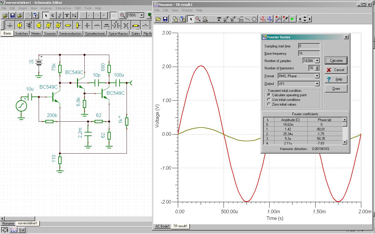

von ArnoR (Gast)
Hi Marcus,
hab dir mal eine andere Schaltung angehängt. Die klirrt wenig, die
Verstärkung lässt sich einfach einstellen und da muss auch nichts
abgeglichen werden, einfach aufbauen und es geht. Und die ist bei 15V
Versorgung bis +-5V am Ausgang aussteuerbar.
> ich fürchte, du hast die Schaltung nicht richtig "gelesen". Da gibt es
> keinen Stromspiegel und auch keine "B-Stufe".
Meinetwegen kannst du es auch als komplementären Impedanzwandler oder
sonstwie bezeichnen, Fakt ist, es ist eine klassische
Gegentakt-Schaltung, die durch entsprechende Wahl des Ruhestroms im B-
oder AB-Betrieb arbeitet. Und davon hat diese Schaltung nach dem Poti
sogar 2. Deine Argumentation verstehe ich so, dass du wohl einen großen
Ruhestrom einstellst und die Stromaussteuerung unterhalb dieses Wertes
bleiben soll, damit du das dann als A-Betrieb bezeichnen kannst.
Die Emitterschaltung einfach nur durch den Spannungsabfall am
Basiswiderstand zu steuern ist nicht besonders geschickt, weil damit die
Nichtlinearität der Basis/Emitter-Strecke nicht kompensiert ist. Das
kann man gut mit der von mir gestern vorgeschlagenen aktiven Diode
machen. Das wäre dann ein einfacher Stromspiegel.
Aber auf solch wichtige Dinge gehst du nicht ein. Warum nicht? Ist es
dir wichtiger solch alberne Krümelk... bezüglich der Benennung irgend
welcher Stufen zu machen oder verstehst du die Schaltung nicht? Den
Eindruck hab ich nämlich. Wie käme man sonst auf die Idee solch eine
Stuktur (Ab Poti: Impedanzwandler-Impedanzwandler-nichtlinearer
Verstärker-Impedanzwandler) zu entwerfen.
Das ist daselbe Prinzip wie in deiner Schaltung vom 05.01.2011 12:54 bei
Q5 und C2. Es wird also eine Spannung, die um knapp 1 verstärkt ist
(also bißchen kleiner 1), wieder rückgeführt. Die läuft also fast mit
derselben Amplitude mit der Eingansspannung mit, und bewirkt damit eine
"Entdämpfung" des Eingangs - der Eingang wird also hochohmiger. Damit
eine geringere Last für die davor liegende Stufe, und damit höhere
Amplitude (falls die Vor-Stufe hochohmig ist).
Was ich aber nicht ganz verstehe: eingangs hast Du was von VORverstärker
geschrieben, beschwerst Dich aber über Klirrfaktoren, die bei etlichen
Volt am Ausgang auftreten. Ich kenne zumindest noch "von früher", daß
die HiFi-Norm was von 0,775V Eingangspegel für Endstufeneingänge
empfiehlt. Da sollten doch die oben vorgestellten VVS eigentlich reichen
- oder?
