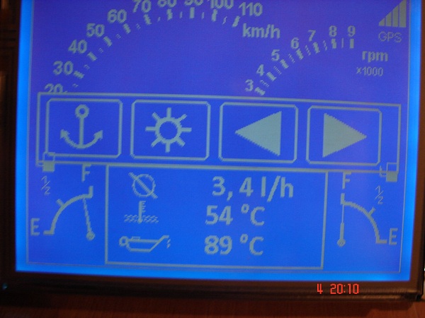

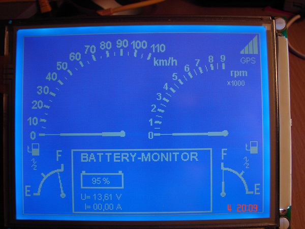

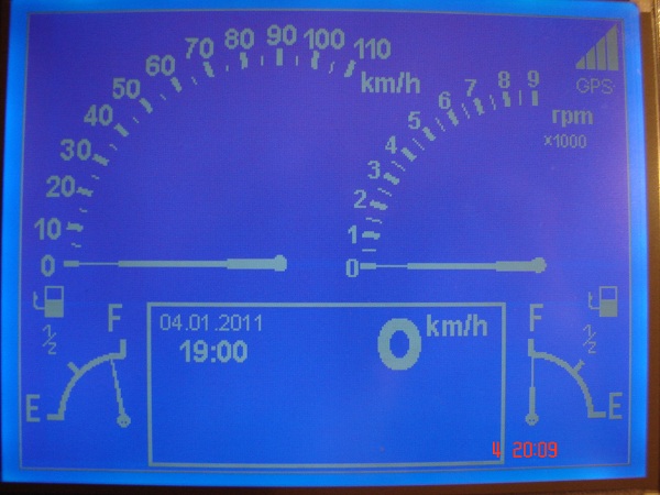

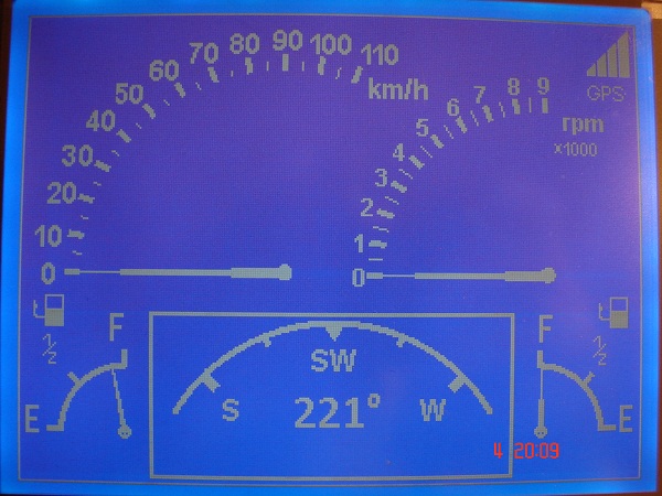

von Andreas H. (andy78)
Hallo
Muß jetzt auch meinen Senf dazugeben weil ich auch gerade ein
Anzeigesystem für KFZ/Maritim Bereich baue basierend auf den LEDSEE
320x240 echt super ding und rasend schnell im vergleich vom letzten
pollin Touch display mit L irgendwas Controller da konnte man zuschauen
wie ein Bild sich aufbaut bei diesen ist es nicht mit dem AUge Sürbar
einschalten 320x240 Bild ist da.
Habe auch ein Analog Tacho und tankanzeige nachgebildet den Zeiger
setzte ich und merke mir die Positionen (Linien/Zeigernadel)wen der
Zeiger weiterwandert wird anschließend der alte Zeiger mit den alten
positionen gelöscht und immer so weiter so sieht es dann auch aus wie im
KFZ.
Großen Sinn macht es wenn das Display verschiedene Grafik Ebenen hat ich
benutze 3Layer im Layer3 habe ich das Bild vom Tacho und Tankanzeige Im
Layer 2 laufen die Zeiger und Zahlen /Text und im Layer 1 gebe ich
Warnungen raus so spare ich mir das Löschen und neuzeichnen des
gesammten Displays Das Hintergrundbild lade ich einmal und fertig.
Text und Zahlen weiß ich die breite und lösche deie gesammte feld und
schreibe dann die neuen werte.
Alle Funktionen die ich benutze sind ja alle schon fix und fertig hier
zu haben ich benutze die SED1335 Lib da ist die init Graphic (Linie
Rechteck elipse kreis Bild aus Array usw)
Ich hatte nur das Problem mit den 8bit breiten d.h ich eine Font nicht
direkt auf pixel 3 setzten sondern nur um ein vielfaches von 8 0,8,16,24
usw.
Da habe ich mir eine Routine gebastelt mit hilfe hier im Forum die mir
das pixelgebnaue stzten von Bilddateien/FOnts aus dem Array erlaubt.
ALs Font und Zeichen generator habe ich mir den BITFont Creator gekauft
die Investition hat sich gelohnt ich kann für jeden Controller mir ein
Array feld oder ganz und gar Fonts mit offset breite index usw.
damit ist ein einfacher zugriff auf die fonst möglich über
printf(text,"Bla bla %d\2,"wert) möglich.
von 900ss (900ss)
Andreas Herrmann schrieb:
> meinen Senf
Ist zwar Offtopic, aber sieht trotzdem chic aus. Hast du das Display
direkt in China bestellt?
Was für eine Lib ist das? Hab Interesse.
