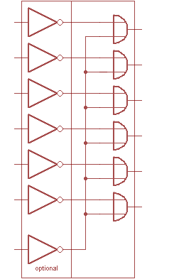

ich suche momentan ein Bauteil, welches mir 6 digitale Signale (5V, TTL)
invertierend oder nicht ist egal auf 6 digitale Ausgänge abbildet, aber
zugleich einen enable-pin besitzt.
Ich hab mal in den Anhang eine EAGLE-zweckentfremdung gehängt um zu
verdeutlichen was ich meine.
Klar könnte ich das auch "diskret" lösen (mit 2 quad-oder-gattern),
jedoch würde ich gerne auf nur einem Layer meiner Platine bleiben
weshalb ich mir mit Brücken recht schwer tue. ein IC mit eben diesen 7
inputs und 6 Outputs käme mir daher recht gelegen.
Wichtig ist, dass die Ausgänge low-aktiv sind, also bei Enable
hlow(high) (was auch immer deaktiviert) sollen alle Ausgänge auf
high-level springen.
Vielleicht hat da ja grad jemand was passendes im Kopf oder kann mir nen
heißen alternativ-lösungs tip geben.
Ach ja, teure ICs sind tabu, alles über 50Cent ist teuer. Würde mich
freuen wenn es da wieder irgend so nen 74xyABC gäbe, den man eventuell
zu genu dieser Funktion bringen kann...
Würde mich freuen.
Vielen Dank
lg Hannes

Und die 74xx Tabellen haste alle schon studiert...  zB den 245 ?
von fchk (Gast)
HC540(invertierend)/541(nicht-inv) plus Pullups an den Ausgängen in Form
eines Widerstandsnetzwerkes.

von Hannes (Gast)
es gibt 74xx Tabellen?! wo? ich find nix!
der 74HC245 ist ja wieder ein quad or gatter, nicht was ich meinte.
Trotzdem Danke!
Auch dir fchk danke, das kommt dem ganzen schon sehr nahe, bis auf die
Tristate outputs. Äußerst ungünstig für mich, die Outputs müssen schon
noch treiben. Hatte ich aber nicht erwähnt, also mein Fehler.

Was brauchst du jetzt genau? "Enable" bedeutet, dass die Ausgänge
abgeschaltet werden, also Tristate. Wenn du dann noch einen definierten
Pegel brauchst, kannst Du das mit Pull-Up bzw. Pull-Down Widerständen
machen.
Wenn der Enable-Eingang die Ausgänge aktiv auf Low schalten muss, dann
brauchst Du ein 6-fach AND-Gatter. Da könntest Du z.B. mit zwei 4-fach
AND-Gattern machen.
von Eddy C. (chrisi)
Johannes schrieb:
> "Enable" bedeutet, dass die Ausgänge abgeschaltet werden, also Tristate
Das sagst Du, aber nach seiner Definition gehen die Ausgänge auf high,
steht doch da.
Wenn's nicht schnell sein muss aber einlagig, täte ich über simple
Widerstands/Dioden-Logik nachdenken.

von Frank K. (fchk)
Dafür sind ja die Pullups da, die die Ausgänge hochziehen. Ein Z wirst
Du also nie auf den Augängen sehen.
Wie viel Ausgangsstrom brauchst Du denn, dass Dir die Pullups nicht
reichen?
fchk

von Hannes (Gast)
Hab jetzt die lösung mit den 2 Quad-OR-Gattern genommen.
Wenn ich beim routen Probleme bekomme werden entsprechende Füsschen
einfach nach oben gebogen und die ICs bekommen eine Fädeldrahtkrone...
ich bin zuversichtlich
