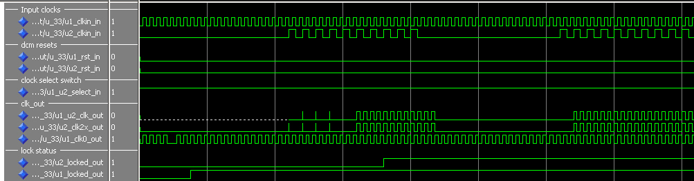

Ich benutze eine einen DCM um meinen FPGA Takt aus dem Systemtakt
abzuleiten.
Der Systemtakt ist schaltbar. Wenn kein Takt anliegt soll mein FPGA mit
einem Reset neu starten. Zum generieren des Resets wollte ich das locked
Signal des DCM nutzen.
Problem:
Wenn das Locked Signal einmal gesetzt ist, fällt es nie wieder ab auch
wenn der Eingangstakt abgeschaltet ist. Dies habe ich jetzt in Modelsim
(hier dachte ich es wäre ein Bug vom Modell) und auf der Hardware
nachgewiesen. Jedes mal bleibt Locked '1' egal was mein Eingangstakt
macht.
Zum Verständnis hab ich die Simulation angehängt. Nicht verwirren
lassen. Ich benutze eine "DCM Clock Switching" also 2 DCMs die am
Ausgang mit einem BUFGMUX umgeschaltet werden können.
Ist das so gewollt? Ich halte das für Mist :-(
Danke
Gruß Hochpass
Da war mal was, dass das DCM-Modell am Anfang tatsächlich eine gewisse
Zeit/Anzahl Takte einen Reset braucht.
Allerdings konnte ich das in der Hardware nicht feststellen.
Welches FPGA verwendest du denn überhaupt?
von Hochpass (Gast)
Servus,
ist ein Spartan 3A DSP.
In der Simulation, wenn man den Reset benutzt, muss der Resetpin
mindestens für 3 Eingangsakte high sein. Ob die Hardware das braucht
weiß ich noch nicht. Lese mich da gerade tiefer ein...
Die DCMs brauchen einen Reset wenn der Eingangstakt abbricht. Weil der
Locked Status sich nicht ändert hab ich jetzt mit einer zweiten DCM,
einem Boardtakt der nicht schaltbar ist und ein bischen Logik den
Statuspin(1) der besagten DCM abgefragt und generiere jetzt einen Reset,
wenn der Takt wieder da ist.
Mal sehen ob das das Problem löst. Verstehe trotzdem nicht, warum der
Locked Pin high bleibt.
Gruß Hochpass

So meine Lösung
2 Eingangstakte, 100 MHz läuft permanent 50 Mhz ist schaltbar. Welcher
Takt genutzt wird ist über einen Schalter (switch_in(0)) wählbar.
Erste DCM ist: DCM Clock Switching mit interner Resetlogik
Zweite DCM: Single DCM
Resetlogik (dcm_rst_1) wird getaktet mit dem Eingangstakt 100Mhz der
permanent läuft.
Die Statemachine dazu kannst dir ja selber überlegen. Ist nicht so
schwierig.
no_clock_out wird für Mäusekino benötigt. LED geht an wenn Board keinen
Takt hat.
Mit "reset" generiere ich dann Resets für meine Resetlogik.
Mal sehen ob es sich bewährt.....
