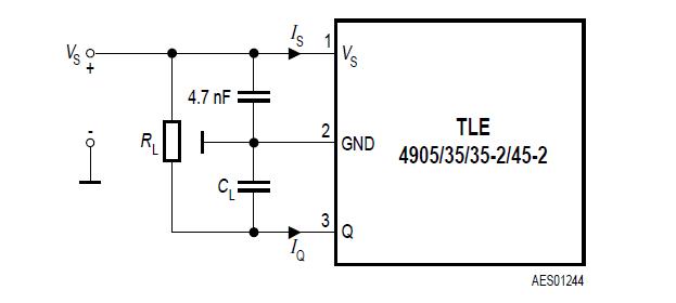

mein Problem ist folgendes.
Ich möchte ein Mangnetfeld mit einem Hall Sensor erfassen. Eigentlich
kein Problem und klappt auch. Für meinen Versuchsaufbau habe ich einen
TLE 4905 L Hall Sensor verwendet und im Datenblatt nachgeschaut,dass der
einen Schmitt Trigger integriert hat.
Nun das Problem.
Der Sensor schaltet nur bei jedem kommenden Mangnetfeld. Sprich wenn ich
den Sensor das erste mal an das Magnetfeld halte, leuchtet die "LED" und
geht erst wieder aus wenn ich den Sensor das nächste mal ans Mangnetfeld
halte. Dies habe ich ja wahrscheinlich dem Schmitt Trigger zu verdanken.
Ich bräuchte aber einen Sensor der seinen Zustand nicht beibehält,
sondern nach entfernen des Sensors aus dem Magnetfeldes wieder
zurückschaltet, sodass dann auch die LED ausgeht.
Kann mir da jemand einen Tipp geben, da ich Neuling auf dem Gebiet bin.

von Christopher K. (gbwolf)
Entschuldigung, da hab ich mich verschrieben.
Ich benutze einen TLE 4945 L.
von MaWin (Gast)
> meinen Versuchsaufbau habe ich einen TLE 4905 L Hall Sensor verwendet
> halte.
Nein.
Der Sensor hat zu schalten wenn du ihn dem Magnetfeld näherst,
und wieder auszugehen wenn du ihn weiter vom Magnetfeld entfernst.
Tut er das nicht, sondern erwartet daß du ihn in ein verpoltes
Magnetfeld hältst, dann hast du was metallisches am Sensor
aufmagnetisiert.
>  TLE 4945 L
Ach.
Das ist ja auch ein anderer. Den schaltest du erst mit einem verpolten
Magnetfeld wieder aus.
Schau halt einfach mal ins Datenblatt, bevor du was kaufst.
von spess53 (Gast)
Hi
Das ist der Latch-Typ. Der schaltet erst bei umgedrehten Magnetfeld
wieder zurück. Das kannst du aber auch mit einen zweiten, kleinen
Magneten realisieren. An der Rückseite des Sensors befestigen.
MfG Spess
Hallo nochmals,
also wir haben die Schaltung aufgebaut und bei einem normalen Magneten
funktioniert das ganze auch super. Nur in der Praxis leider nicht.
Bei der Simulation an einer Schweißmaschine funktionierte leider gar
nichts bzw. erst ab einem Strom von 15 KA.
Da dieser aber leider im Fehlerfall nicht fließen wird, stellt sich die
Frage wo das Problem liegt. Der Sensor müsste schon bei einem Strom von
500 A schalten.
Liegt das Problem daran, das das Magnetfeld was durch den Srom entsteht
zu Schwach ist?
Kann man die Empfindlichkeit der Hall - Sensors irgendwie verstärken?
Gibt es noch andere Möglichkeiten ein Magnetfeld zu erfassen und
auszuwerten?
Im Anhang die Schaltung die verwendet wurde. Als Hall Sensor wurde jetzt
der TLE 4905 G verwendet. Die LED ist jetzt auf dem Bild nicht
eingezeichnet.
Weiß einer wo der Unterschied zwischen dem TLE 4905 G und dem TLE 4905 L
ist?
Gruß Christopher
von MaWin (Gast)
Habt ihr auch nur EIN MAL nachgerechnet,
welches Magnetfeld um den Draht entsteht
und welches nötig ist um den TLE4905 zu schalten ?
Keine Ahnung ob du derselbe bist, hier ändern die Leute
ja für jede Frage ihren NickName,
aber in deinem anderen Thread wurde explizit der
KMZ51B genannt um Strom in einem Leiter messen zu
können, weil der analog ist und die Schaltschwelle
somit eingestellt werden kann, zudem bekommt man
keine Probleme mit der 100Hz Brummunterdrückung.
von spess53 (Gast)
Hi
>zu Schwach ist?
Kommt darauf an, wie der Sensor gekoppelt ist. Sieh dir mal den Anhang
an.
>ist?
Gehäuse.
MfG Spess
spess53 schrieb:
> Hi
>>zu Schwach ist?
> an.
Mein Hall - Sensor hat aber nur 3 Anschlüsse. Vcc, GND und Q...
von spess53 (Gast)
Hi
Magnetisch
MfG Spess
