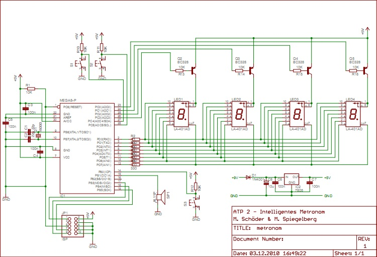

von Ulfgar Hammerschlag (Gast)
@ Nico Sch.:
Wir benutzten einen 16 MHz Quarz und er ist mit jeweils 22 pF an GND und
am Mikrocontroller.
Ich hänge mal einen Schaltplan an.
@ Karl heinz Buchegger:
Die Fusebits sind schon auf externer Takt umgestellt. Auch im
Programmcode haben wir 16MHz angegeben :)
Ach ja, der Schaltplan ^^

von Ralph Fischer (Gast)
Hallo Maik,
nur kurz am Rande: mit eurem Schaltplan ist etwas faul. Reset ist fest
auf Masse verdrahtet.
Ist wohl nur ein Zeichenfehler, nicht, dass ihr das so routet ;-)
Liebe Grüße
Ralph

ATmega8 mit 8 MHz Quarz verbaut. Als kleines Gimmick hat mein Metronom
einen Geschwindigkeitstrainer, mit dem die Geschwindigkeit innerhalb
einer bestimmten Anzahl von Takten hochgefahren, bzw. verzögert wird.
Die Tonausgabe mache ich mit Pulsweitenmodulation, die Klicks werden
ebenfalls in der Timer Overflow Routine erzeugt.
Wenn noch Interesse besteht schicke ich euch gerne Quelltext und
Schaltplan zu.
Das ganze Projekt (incl. Video) gibts auf meiner Seite:
http://philaudio.wordpress.com/phi-x/
Gruß Philipp.

von Christian K. (Firma: Atelier Klippel) (mamalala)
Der Lautsprecher ist hoffentlich etwas hochohmiges, ansonsten dürfte der
etwas zu viel Strom von den Pin ziehen, was u.U. den Controller
resettet. Wenn dann der RAM Inhalt erhalten bleibt kann es so wirken
als ob alles läuft (da die alten Werte bleiben), in Wirklichkeit aber
ständig alles von neuem Anfängt.
Um sich die Rechnerei bzgl. Timer-Intervallen/Clocks zu erleichtern kann
man ein passendes Quarz nehmen dessen Frequenz 2^N ist. Wenn man z.B.
einen 10,24 MHz Quarz hat, und einen Vorteiler von 1024, dann hat die
Timer-Clock glatte 10kHz.
Grüße,
Chris
