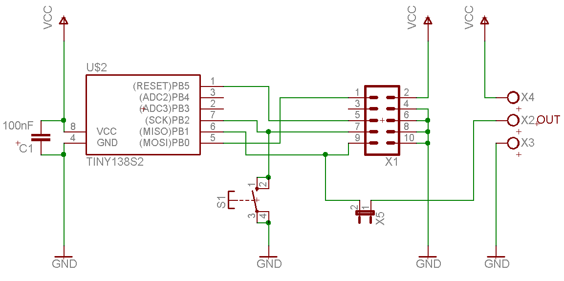

Hallihallöchen, ich habe ein Problem und komme einfach nicht weiter. Und zwar soll ich bei Tastendruck von S1 an X2 ein Signal 01011101 (oder ähnlich) mit einer Sendefrequenz von 1,5kHz. Eigentlich wollte ein Bekannter mir das Programm schreiben, der kann aber leider im moment nicht. Da ich mich nicht wirklich mit C auskenne, ersuche ich euch ob ihr mir nicht einwenig helfen könnt. MfG.: Benjamin
Quick'n'dirty: Siehe [1], im Speziellen die Kapitel 11 'Zugriff auf IO-Ports' und 13 'Warteschleifen (delay.h)'. "Schöner" gehts mit Timern (Kapitel 16 'Timer' und 14 'Programmieren mit Interrupts' als Ergänzung zu obigen), aber ob sich der Aufwand lohnt ist eine Frage der Anforderungen. HTH [1] http://www.mikrocontroller.net/articles/AVR-GCC-Tutorial
Danke für die Tipps, ich werde mich wohl eher an der "Quick an Dirty" Variante versuchen ;)
Also nach obriger Schaltung habe ich versucht den Code zu schreiben. Würde es so funktionieren?
Geht in die richtige Richtung. Ein paar Punkte stechen sofort ins Auge:
- Das 'Signal' vom ersten Posting ('01011101') hat augenscheinlich 8
Bit, der Block in main() setzt nur 7 und die sind noch dazu anders.. und
es sind nur sechs Wartepausen drin
- Warten mit _delay_us(1) führt zu Bitraten in der Größenordnung von
1e6/s, das ist weit entfernt von den ursprünglich geforderten 1.5kHz
- PORTB = .. setzt immer den ganzen Port - das mag hier funkionieren,
will man aber der Wiederverwendbarkeit wegen eigentlich vermeiden
- Zuweisungen in Binärschreibweise sind schwer les- und wartbar. Bau Dir
ein paar Makros, z.B. sowas in der Art:

- Noch schöner lesbar wirds wenn man den Sendeblock gleich in eine eigene Routine verpackt, die bekommt dann das zu übertragende Bitmuster (und ggf. die Länge des Musters) und erledigt den Rest. HTH
Zuerst ein mal, Vielen Dank für deine Antwort. Also das Signal im ersten Post war nur ein Beispiel, es ist auch eigentlich egal. Es sollte eben durch ein weiteres Programm, welches vermutlich schwerer zu schreiben sein wird, ausgewertet werden können und dann einfach einen Ausgang setzen. Die Sendefrequenz ist eigentlich auch nicht so wichtig, denn das Sendemodul kann maximal 2kHz. Und unsere Lehrpersonen, die es uns eigentlich bei bringen sollten, haben uns am Anfang immer zu Binärschreibweise geraten. Dass ich ein Bit zu senden vergessen habe ist mir leider eben passiert und wurde natürlich gleich korrigiert :) und der eine delay zum Schluss habe ich auch sofort ergänzt. Das mit den Makros werde ich jetzt auch einbauen, sieht wirklich viel schöner aus ;) Dafür muss ich mir das noch genauer analysieren, da ich noch kein Fachmann für uC's bin.
