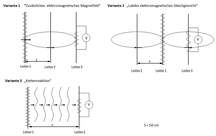

@ cnongs (Gast) >Ich möchte meine Messschaltung an Hand einer Skizze, siehe >messaufbau.png erläutern. Schon besser, reicht aber noch nicht. >schwacher Wechselstrom, dessen Verlauf ich erfassen will. Durch den >Wechselstrom im Leiter1 wird ein Magnetfeld erzeugt, In einen einfachen leiuter wird keine Spannung induziert, immer in eine LeiterSCHLEIFE >Nun möchte ich den Abstand zwischen den Leitern vergrößern (max. 50 cm) Warum? Was ist denn das Ganze? Alles sehr mysteriös. >und den Wechselstrom im Leiter1 verkleinern, bis an die Grenzen des >messbaren, ich möchte sozusagen berührungslos Strom messen ;) Wie groß ist der Strom? >Bis auf welchen Betrag kann ich den Strom im Leiter1 verringern, so dass >ich immer noch im Leiter2 mit dem OPV 5k Hz ablesen kann ? Solche difusen Rückwärtsfragen bringen nicht viel. Beschreibe dein Vorhaben NOCH grundlegender. Denn so wird es ziemlich aufwändig. >> Du könntest ein Ebene-3-Kraftfeld errichten und mit dem Deflektor einen >> Tachionenimpuls erzeugen. >Sorry das sagt mir jetzt nix, klingt aber interessant. >Wie sollte der Deflektor aufgebaut sein ? >Wie messe ich den Tachionenimpuls ? ;-) http://de.wikipedia.org/wiki/Star-Trek-Technologie MfG Falk
cnongs schrieb: > Nun möchte ich den Abstand zwischen den Leitern vergrößern (max. 50 cm) > und den Wechselstrom im Leiter1 verkleinern, bis an die Grenzen des > messbaren, ich möchte sozusagen berührungslos Strom messen ;) Du weißt aber schon daß die induzierte Spannung nichtlinear (je nach Frequenz zu Abstand quadratisch bis kubisch) mit der Entfernung abnimmt. Gruß Anja
Falk Brunner schrieb: > Wie groß ist der Strom? Der Strom beträgt 2,5 pA und hat eine Frequenz von 5000 Hz. Mit welchen Messverfahren könnte ich einen solchen Strom im Abstand von 50 cm messen.
Du möchtest also wissen, ob in einem 50cm entfernten Draht 3200 Elektronen hin und hergeschubst werden ? Einfach hingucken, das kann man bestimmt sehen. Mit etwas Glück kannst du sie einzeln abzählen, die Menge ist doch überschaubar. Habt ihr eigentlich alle gleich nach dem Kindergarten die Schule geschmissen ?

>In einem elektromagnetisch abgeschirmten Kasten befinden sich zwei >Leiter. Leiter1 und Leiter2. In dem Leiter 1 fließt ein unbekannter sehr >schwacher Wechselstrom, dessen Verlauf ich erfassen will. Durch den >Wechselstrom im Leiter1 wird ein Magnetfeld erzeugt, welches auf >Leiter2 einwirkt und in diesem einen Strom induziert. >Nun möchte ich den Abstand zwischen den Leitern vergrößern (max. 50 cm) >und den Wechselstrom im Leiter1 verkleinern, bis an die Grenzen des >messbaren, ich möchte sozusagen berührungslos Strom messen ; Am aussichtsreichsten erscheint auf den ersten Blick vielleicht eine Spule mit vielen Windungen und einem Kern mit hohem µr. Eine grobe Näherungsrechnung liefert: Einen geraden Leiter umgibt ein ringfrömiges Magnetfeld. Im Abstand "r" ist H = I / (2 x pi x r) , wenn durch ihn der Strom "I" fließt. Ist I = Io x sin (w x t) , dann ist H = Io / (2 x pi x r) x sin (w x t) Befindet sich im Abstand "r" eine Spule mit "n" Windungen, deren Querschnittsfläche "A" von dem Magnetfeld "H" durchsetzt wird, mit B = µo x µr x H dann wird in ihr die folgende Spannung induziert: U = n x dPhi/dt = n x dB/dt x A = n x A x µo x µr x Io x w / (2 x pi x r) x cos (w x t) Mit Io = 2,5pA, w = 2 x pi x 5kHz und beispielsweise A = (1cm)^2 und r = 5cm folgt: U = n x µr x 3,14x10^-17V x cos (w x t) Die Amplitude ist mit 0,0000314pV x n x µr also extrem winzig. Jetzt gilt es nur noch eine Spule mit passendem "µr" und "n" zu wickeln, sodaß einerseits die Apmlitude genügend groß wird, andererseits aber die Induktivität dennoch so klein bleibt, daß sie bei 5kHz keinen zu großen Wechselstromwiderstand aufweist. Da die Induktivität proportional zu "µr" und "n^2" ist, wird man wohl die Windungszahl "n" möglichst klein halten und dafür "µr" möglichst groß wählen. Aber selbst, wenn man µr=100000 und n=1000 wählt und damit die Amplitude immer noch im Nanovoltbereich liegt, dürfte das schon eine viel zu große Induktivität zur Folge haben...
> Am aussichtsreichsten erscheint auf den ersten Blick vielleicht eine > Spule mit vielen Windungen und einem Kern mit hohem µr. Vergiss es. Alleine die Windungskapazität ist zwangsweise höher als 1pF und frisst dir damit den ganzen Strom auf.
cnongs (Gast) schrieb: > also kann ich mit dem schon mal ein Spannungsunterschied von 2 nV messen > Wie funktioniert ein Übertrager ? > bis an die Grenzen des > messbaren, ich möchte sozusagen berührungslos Strom messen ;) Du möchtest bis an die "Grenzen des Messbaren" gehen, weißt aber noch nicht mal was ein Übertrager ist? Wie wäre es sich erst mal ein paar Grundlagen anzueignen und dann so in ein, zwei Jahren die Frage nochmal zu stellen? > Wie groß sollte denn der Stromm mindestens sein, dass ich ihn noch > messen kann ? Am besten so groß, dass dein 0815-DMM ihn auch noch einigermaßen genau messen kann?? (nur so als spontaner Einfall; deine Anfrage hier ist ja auch eher spontaner Natur entsprungen oder?) Nichts für ungut, gutes Gelingen! ;)

@ cnongs (Gast) >gemessen werden kann. Warum soll so etwas nicht möglich sein. Weil dir um Größenordungen die Grundlagen fehlen, allein um das Problem zu verstehen, geschweige denn, eine Lösung zu erarbeiten. Du schaffst es ja nicht mal, den Aufbau und Sinn der Anordnung sinnvoll zu beschreiben, siehe Netiquette. FmG Falk
>Mein Anliegen ist es eine Art aktives Messverfahren zu finden, dass die >Information auffängt, speichert und zu einer Stelle bringt an der sie >gemessen werden kann. Warum soll so etwas nicht möglich sein. Dann zeig uns doch, wie es geht! Spule, SQUID und Metalldetektor (Oops, ist ja auch ne Spule!) scheiden jedenfalls schon mal aus. Nur zu, laß dich nicht von uns entmutigen...

Ja aber das SQUID-Magnetometer ist nur eine passives Messverfahren. Ich habe ja drei Ansätze vorgestellt, wie ein aktives Messverfahren aufgebaut sein könnte.
cnongs schrieb: > > Ich habe ja drei Ansätze vorgestellt, wie ein aktives Messverfahren > aufgebaut sein könnte. Dein Verfahren 1 funktioniert prinzipiell. Es ist damit möglich, die Genauigkeit zu erhöhen (z.B. bessere Linearität). Aber die Auflösung wird nicht besser. Deine anderen beiden Verfahren sind leider Phantasiegebilde. Was deinem Verfahren 2 einigermaßen nahe kommt, wäre eine Förster-Sonde. Aber die ist eher für die Messung schwacher DC-Magnetfelder optimal (>0.1nT).

>Ich habe ja drei Ansätze vorgestellt, wie ein aktives Messverfahren >aufgebaut sein könnte. Na, dann fang mal mit dem Aufbau an und berichte uns uber die Ergebnisse Deiner Messungen MfG
@ John Drake Danke für den Link und das Feedback, darüber habe ich mich sehr gefreut. Naja ich lese grad das hier: http://www.iap.uni-bonn.de/P2K/waves_particles/lightspeed_evidence.html Finde ich voll klasse, wie sie das erklären.
