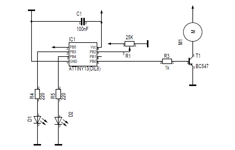

Ich habe heute die angehängte Schaltung auf eine Lochrasterplatine
aufgebaut (den Tiny13 habe ich durch einen Tiny45 ersetzt). Als ersten
Test wollte ich die beiden LEDs abwechselnd blinken lassen. Aber nach 2
stündiger Fehlersuche kein Ergebnis. Eine Messung mit einem Voltmeter
hat ergeben, dass die Versorgungsspannung am AVR zwischen 0 und knapp 1
Volt pendelt (Netzteil ist in Ordnung, habe ich schon getestet --> 5,1V
stabil). Die Messung mit einem provisorischen Soundkartenoszi habe ich
auch angehängt. Das Oszibild wiederholt sich regelmäßig.
Nunja, ich kann mir das irgendwie nicht erklären. Hat jemand von euch
einen Rat?
PS: AVR habe ich schon ausgewechselt, nach kalten Lötstellen und
Kurzschlüssen habe ich auch schon gesucht.
von Düsendieb (Gast)
Mach mal parallel zu den 100nF einen Elko 100µF
Aus dem Text deute ich, dass der Motor nicht läuft. Richtig?
Wenn doch, dann fehlt dem die Freilaufdiode

von jemand (Gast)
Deine Versorungsspannung pendelt zwischen 0V und 1 V. Hab ich das so
richtig verstanden? Dein Oszibild ist nicht gerade aussagekräftig, da
fehlt die Skaleneinteilung!
Dann würde ich mal die Zuleitungen überprüfen. Denn wenn die Spannung
nicht da ist, helfen dir auch keine Kondensatoren.
Lässt sich der Tiny denn programmieren?

Miss doch mal am Sockel deiner Schaltung (ohne Tiny), ob da die 5V
ankommen.
Wenn nicht, dann such den Fehler in der Zuleitung.
>> Dein Oszibild ist nicht gerade aussagekräftig, da fehlt die                >
> Skaleneinteilung!
> Tut mir leid, das war ein Programm das ich noch auf CD hatte. Ich kann
> leider kein anderes nutzen, da es das einzige ist, dass auf meinem
> Win98-Rechner in meiner Werkstatt läuft.
Dann schreibs doch einfach dazu, was eingestellt ist und wo die
Null-Linie läuft.
Wenn ich den Text richtig verstehe und das Bild dazu, dann liegt deine
Spannung etwa bei 0,6V bis 0,7V, gemessen zwischen Pin 4 und8.
Die geringe Spannung könnte die Durchflussspannung der Ableitedioden im
µC sein, die zwischen Pin 1 und VCC hängt.
Ist an Pin 1 denn die 5V? Und wieso hast du da überhaupt die
Versorgungsspannung angeschlossen?
von I.c.h (Gast)
Also, ich habe die Schaltung nochmal auf einem Steckbrett nachgebaut
==> gleicher Effekt.
Wenn ich zwischen Pin 1, bzw. 8 und Pin 4 (im leeren Sockel) dann
erhalte ich die Versorgungsspannung, aber sobald ich den AVR einsetze
bricht die Spannung ein und fängt an zu schwanken.
Pin 1 ist "Reset". Da ich weder einen Reset-Taster noch eine
Programmierschnittstelle in meiner Schaltung habe ich Reset direkt auf
VCC gelegt. Das habe ich (ich glaube sogar in einem Thread hier im
Forum) gelesen, das dass möglich sei.
Ich schließe jetzt mal auf eine falsche AVR-Beschaltung. Richtig? Eine
andere Idee hätte ich jetzt nicht mehr.

von jemand (Gast)
Lass man die 5V an Pin 1 weg. Ich kenn die Innenbeschaltung des
Reset-Pins nicht. Aber du weist nicht, was da drin passiert.
Ausprobieren. Der Tiny läuft auch ohne den Pin los.
von John Drake (Gast)
IC verpolt? Welcher Strom fließt denn, wenn du den IC in den Sockel
einsetzt?
von I. L. (Gast)
Ich würde nochmal alle Widerstände prüfen, ob du dich da nicht in den
Werten "vergriffen" hast
Gruß Knut
von I.c.h (Gast)
Oh man Fehler gefunden. Ich habe einen neuen ATTiny45 eingesetzt und
siehe da, es läuft. Folglich hatten alle beiden AVRs davor einen
Schaden. Na toll.
Danke für eure Hilfe!
