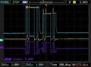

Ich habe jetzt mal ein paar Versuche und ein paar Aufzeichnungen mit dem
Oszi gemacht.
Also Versuchsaufbau wie oben beschrieben:
PC -> ft232rl ->max 481 -> ca. 30cm Leitung ->max481 -> PIC µC
Ich schicke mit dem Terminal vom PC aus einen Buchstaben "a". (0x61)
Der µC empfängt das Zeichen, gibt es binär auf LEDs aus und sendet es
zurück.
Die Oszibilder zeigen die beiden Zeichen.
Kanal 1: A
Kanal 2: B
Math: A-B
image0001.jpg:
Konfiguration mit Beschaltung an beiden Enden:
VCC -10k- A- 120 - B -10k- GND
Ergebnis
LEDs geben 0x61 korrekt aus, Terminal empfängt Unsinn und mehrere
Null-Bytes

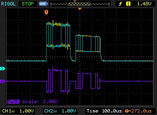

image0004.jpg:
A- 120 - B
Ergebnis
Null-Bytes

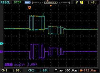

image0006.jpg:
Konfiguration ohne Beschaltung an beiden Enden:
A-  -B
Ergebnis
Achtung: Mathkanal anders skaliert! Pegel sind mehr als doppelt so groß.
LEDs geben 0x61 korrekt aus, Terminal empfängt Zeichen korrekt zurück.
Dazu jetzt folgende Fragen:
- Warum geht es nur, wenn ich keine Terminierung verwende?
In der Doku des max481 wird jeweils ein 120 Ohm Widerstand verwendet.
- Müsste es nicht bei den beiden Konfigurationen mit Terminierung
genauso gehen?
- Zu Bild 1: warum ist die Antwort von den Signalpegeln geringer? der
Busaufbau verwendet auf beiden Seiten ein max481 und ist symmetrisch.
Es ist übrigens egal auf welcher Seite ich messe, gleiches Ergebnis
- Wie notwendig ist ein Twisted-Pair-Kabel?  Ich habe hier nur 30cm
Zweidrahtleitung (2x 1mm² parallel, ungeschirmt ) verwendet.
Bei so kurzer LEitung und Hobby-Keller-Umfeld dürfte das doch egal sein
- Warum geht es in die eine Richtung immer, in die andere nur ohne
Terminierung?
- Darf ich die Terminierung erst bei größeren Leitungslängen verwenden?
- Ist einer der Transceiver kaputt?
Bin ein bischen ratlos, wer kann mir dazu ein paar Antworten geben?
von Matthias S. (ms99)
Heute kein RS 485 Spezialist mehr im Haus   ?  ;-)
Seltsam, das Problem, dass ich Nullen empfange die keiner gesendet hat
tritt jetzt auch im Fall 3 (ohne Terminatoren) auf. Alllerdings nicht
immer und eher sporadisch. Wirklich seltsam.
von Falk B. (falk)
Altes Problem. Du braucht Pull-Ups und Pull Down. Schalte je 1K von A
nach VCC und 1K von B nach GND, dann passt das.
Wenn du bei langen Leitungen mit Termnierung arbeiten muss (siehe
Wellenwiderstand), dann nimmt man 120 Ohm für die Terminierung und
je 390 ohm für Pull-Up Down. Macht in Summe 100 Ohm.
MFG
Falk
P S Muss man mal ins Wiki eintragen.
