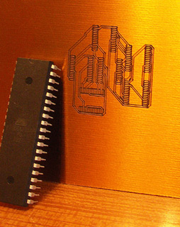

ich habe versucht mir einen Tischplotter mit Laser zum belichten von
Platinen
zu basteln.
Das ganze funktioniert auch recht gut, allerdings schwanken meine
Ätzergebnisse. <<<

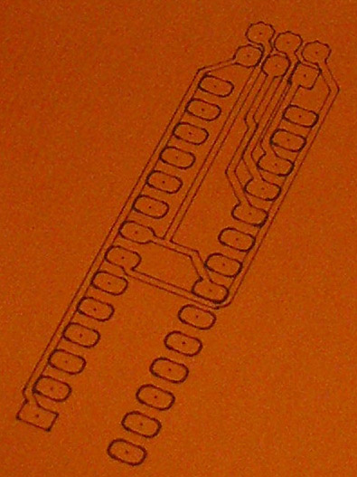

Da der Laserpunkt überall gleichgroß ist (Belichtungsdurchmesser)
wundere ich mich im besonderem Maße über Leiterbahnen bzw.
Isolationsbahnen, welche  (z.B. gut zu sehen unten rechts im
Zoombild/Scan) die Form verlieren.
Also irgendwie "ausbeulen".
Ich weiß ich mache schon im Layout Fehler (Fräskopfdurchmesser,
Leiterbahnenabstand usw.), aber meine derzeitigen Läufe sind rein zu
Testzwecken.
Meine Frage also, abgesehen von den Fehlern die ganz klar im Layout
liegen,
woher könnten diese Ausbaulungen kommen?
Ich bin sehr frisch dabei, und habe vielleicht 10 Testätzungen hinter
mir. Mehr nicht.
Ich benutze Bungard Basismaterial, Seno Entwickler und Seno
Feinätzkristall.
Es ist nicht so daß dieser Fehler jedesmal auftritt, und daher schließe
ich auf den Entwicklungs oder Ätzvorgang.
Vielleicht hat jemand eine Idee, ob ich zulange oder zu kurz entwickele
oder ätze....
Lieber Gruß
ChrisS

mmh, ich hänge nochmal den Plot von davor an,
da sieht man das nur die Rundungen dicker ausfallen,
allerdings entstehen dort keine Beulen...
Lieber Gruß
ChrisS

Naja für mich sieht das streckenweise nach Überätzung aus, weil sich der
Lack an manchen stellen noch nicht richtig abgelöst hat, da nicht
richtig entwickelt.
Deshalb auch die Frage ob du die Pads rund abfährst, oder ob die
eigentlich eckig sein sollten.

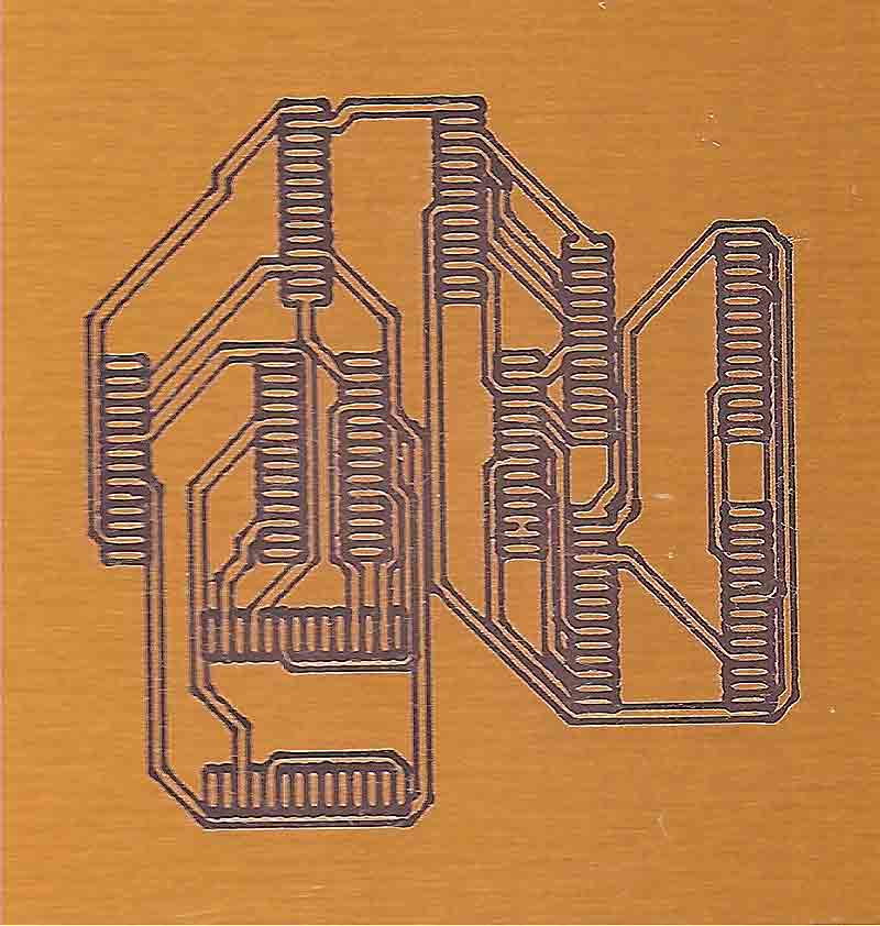

Achso, ob die Pads rund abgefahren werden, kann ich imm Augenblick nicht
verifizieren, aber er "kann Ecken" sieht man im 3ten Bild...
Ich weiß nicht, ob Aufgrund der "Größe" Rundungen in den Pads entstehen,
deine Annahme könnte ich aber bewahrheiten....

Ich denke das ist unterbelichtet, wie lang musst du denn Ätzen /
Entwickeln?
Hast du Belichtungsreihe gemacht, so z.B. bis 10 oder 20 Widerholungen
an der selben Stelle?
Gruss Jurij

Auge kann man sie eigentlich sogut wie nicht wahrnehmen, und gesehen
habe ich es erst beim 600dpi scannen.
Ich werde als nächstes mal ein einigermaßen praktikabeles Layout
erstellen,
und damit noch ein paar Testreihen fahren.
-Ich bin irgendwie schon ganz zufrieden....
Wenn Sich was ergibt, liefere ich nochmal Vergleichsshots.
Jetzt muß ich mich erstmal um den Bahnenmindestabstand sowie dem
Durchmesser des virtuellen Fräskopfes widmen.
Mal sehen, vielleicht kann ich noch eine Lochblende machen, daß
einjustieren des Laserpunkts auf bisherige Blenden war sehr
nervenaufreibend.
