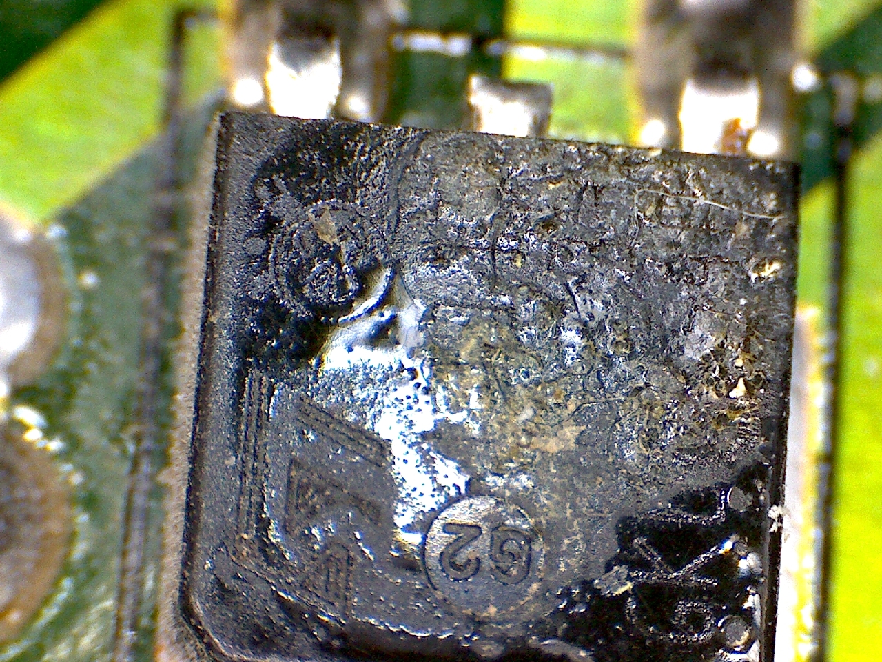

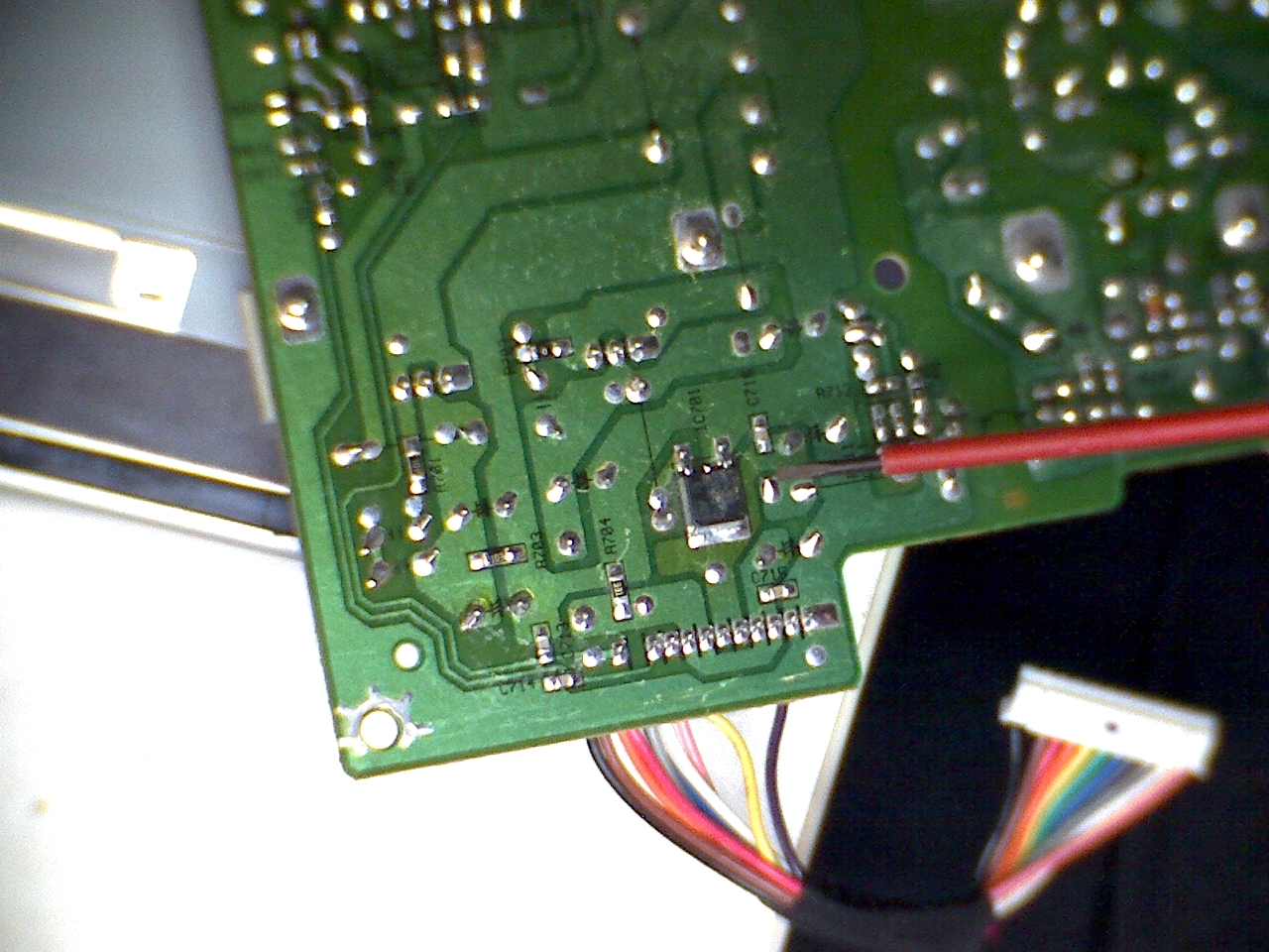

Nun habe ich auf der Rückseite der Platine ein mir unbekanntes
Bauteil entdeckt, wo ich vermute das dieses defekt ist (Platine.jpg)
Ich habe mal ein paar Fotos gemacht in verschiedenen Ansichten.
Es ist das IC 701  im  HP 1940.
Beschriftungen auf dem Bauteil sind nicht mehr erkennbar.
Kann mir einer sagen was das für ein Bauteil ist?
Gruß  Peter

Peter Bednarz schrieb:
> IC 701
Ein Spannungsregler würde ich meinen.
Erst mal nach dem Auslöten messen, ob sich auf der Ausgangsseite auf der
Leiterplatte ein Kurzschluss befindet.
Mit etwas Spiritus sollte das Flussmittel abwaschbar sein, da das
Bauteil eine gelaserte Beschriftung hat, sollte die danach lesbar sein.
Das Bauteil sieht nicht deswegen so ... merkwürdig aus, weil es kaputt
ist, sondern weil es auf der Lötseite der Platine sitzt, und die
offensichtlich durch eine Schwallötanlage gejagt wurde. Und dabei ist
viel, sehr viel Flussmittel (Kolophonium o.ä.) im Einsatz.

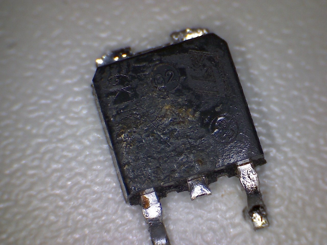

von Spess53 (Gast)
Hi
Etwas schon. Hersteller ist ST Microelectronics
http://www.st.com/internet/com/home/home.jsp
Persönlich würde ich auf eine Doppeldiode tippen.
MfG Spess

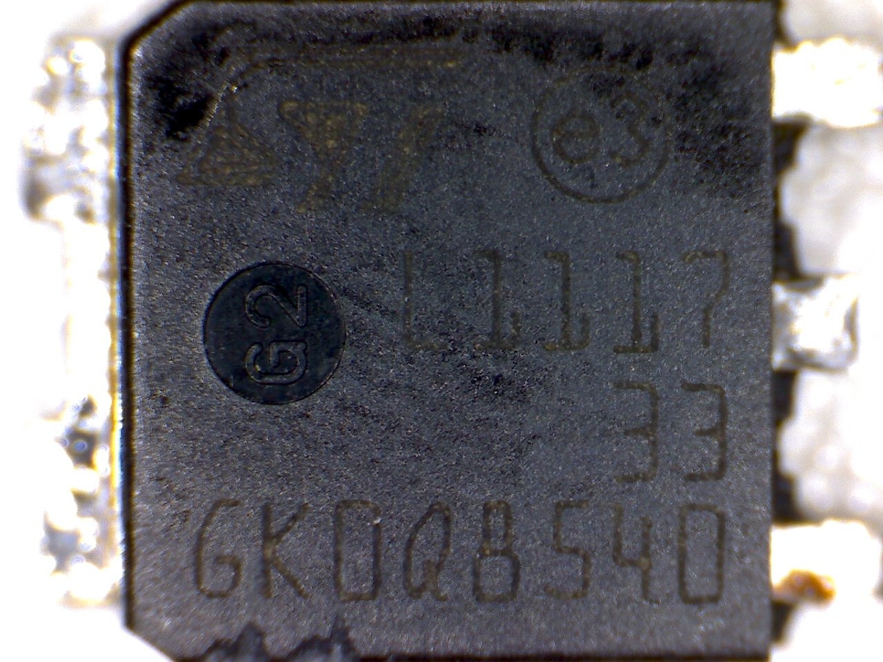

von Peter B. (pebez)
Das mit dem reinigen war eine gute Iddee.
Nach einer kleinen Propanolwäsche kann man was erkennen (s.Bild).
Dann liegt der defekt wohl wo anders.
Werd das Teil wieder einlöten und weiter suchen.
Gruß  Peter
Ein guter Kegler holt sie einzeln :-)
Was ist das denn nun für ein Bauteil ?
Gruß Peter
von Nonsense (Gast)
Wenn ich mich nicht irre ist das ein Low-Drop Spannungsregler.
von Nonsense (Gast)
Nachtrag: Ich nehme mal an für 3.3V Ausgangsspannung.

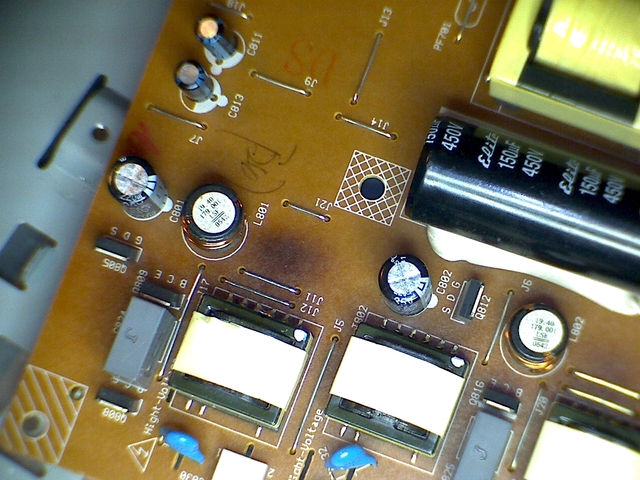

Nun gehst Du Richtung Elkos für die Inverterbetriebsspannung, wenn das
Bild die 2 sek normal ist.
Ist es rötlich, sind die CCFL Röhren verbraucht.
Danke für die Hilfe.
Inverterspannung nehme ich an du meinst die Elkos unten links ?
Gruß Peter
von Hubert G. (hubertg)
Auf deinem Bild rechts sind die Übertrager für die
Hintergrundbeleuchtung, da sitzen zwei Kondensatoren mit 0,22µ, dort
sind auch zwei Transistoren, die könnten defekt sein.
Auf der Unterseite sind in dem Bereich zwei FET im SO8 Gehäuse, die
sterben auch sehr oft. Wenn das so ist musst du auch die Transistoren
die rundherum sind kontrollieren.
Du meinst diese Ecke der Platine ?
Da sind Vier Transistoren und ein Mosfet?
Für die Hintergrundbeleuchtung sind die Übertrager symetrisch
aufgebaut?
Man sieht auch vor dem oberen Übertrager einen dunklen Fleck.
Wer die Kondis und die Transistoren einmal auslöten und
durchmessen.
Gruß  Peter

Auf deiner Platine sind die Fet noch nicht als SMD aufgebaut. Die
Bezeichnung als Q805 und Q812 ist aber gleich.
Bei mir war auch noch der Q810 defekt.
Wenn eine Seite der Hintergrundbeleuchtung defekt ist, dann leuchtet sie
kurz für ein paar Sekunden auf und geht dann wieder aus.

Ach ja, L1117 ist wohl die ST-VErsion des allseits bekannt LM1117,
welche die etwas neuere Version des guten, alten LM317 ist.
MFG
Falk

C801 und C802 dürften es sein. Transistordefekt glaube ich nicht.
So, habe jetzt alles Transistoren Q808, Q809, Q815, Q816 ausgelötet
und getestet. Ergebnis: Q808 und Q809 sind defekt (kurz geschlossen).
Habe die beiden Kondis C 801 und C 802 vorsorglich gleich erneuert.
Jetzt muss ich mal sehen wo ich die zwei Transistoren ( C5705 )
her bekomme. Wenn alles wieder zusammen ist und der Monitor
funktionieren sollte, melde ich das.
Q803 ist bei mir in der Ansteuerung von Q805.
Ist allerdings alles SMD auf meiner Platine.
wollte nur wie versprochen Meldung abgeben.
Waren die beiden Transistoren Q 808 und Q 809 defekt.
Monitor funzt wieder (freu).
Gruß Peter
