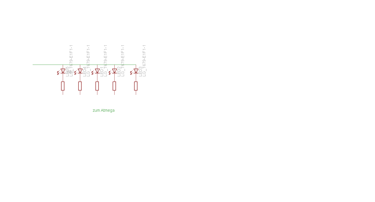

ich habe vor ein paar Wochen ein LED Raster zusammen gelötet. Das Raster
wollte ich an einen Atmega anschließen. Ich habe auch schon alles
programmiert und alles am Laborsteckbrett getestet.
Nun ist mir ein echt doofer Fehler unterlaufen. Eigentlich sollte die
Annode in Richtiung des Atmega zeigen. Nur habe ich blödsinnigerweise
das Raster so zusammen gelötet das die Kathoden jeweils Richtung des
Atmega zeigen.
Ich habe mal ein Bild mit der Ist-Situation angehängt.
Vieleicht hat ja einer eine Idee wie ich das ganz einfach lösen kann
ohne alle LED's wieder runter und neu drauf zu löten.
fG Rocco

gemeinsamer Pol auf +Vcc hängen und Ausgabe vom Prozessor invertieren.
von nicht Otto (Gast)
Hänge die Anoden an deien +UB, in deienm Programm dann jeweils die
Ausgänge invertieren
von Roland P. (pram)
Ist sowieso besser so, da der ATMega mehr Strom gegen GND als gegen Vcc
schalten kann

Also sende ich dann ein PORTD ^= _BV(PD0);
anstelle von PORTD = _BV(PD0);
von g457 (Gast)
..wenn du 'toggeln' willst, dann ja :-)
..dann lieber ein
PORTD &= ~_BV(PD0)
HTH

> ein LED Raster
willst du doch wohl kaum an einen AVR direkt anschliessen, woher sollen
denn die vielen Milliampere kommen die man da so braucht ?
Lies erst mal was:
http://www.dse-faq.elektronik-kompendium.de/dse-faq.htm#F.8.1
Dann merkst du, daß es in Odnung ist wenn die Matrix verpolt ist, denn
die Treiberschaltung (z.B. kleine MOSFETs) brauchen genau das.

die Variable in der der Wert steckt den ich über das LED Raster ausgebe
invertiere ich nun - macht genau was ich will:
p=~p;
PORTB=p;
