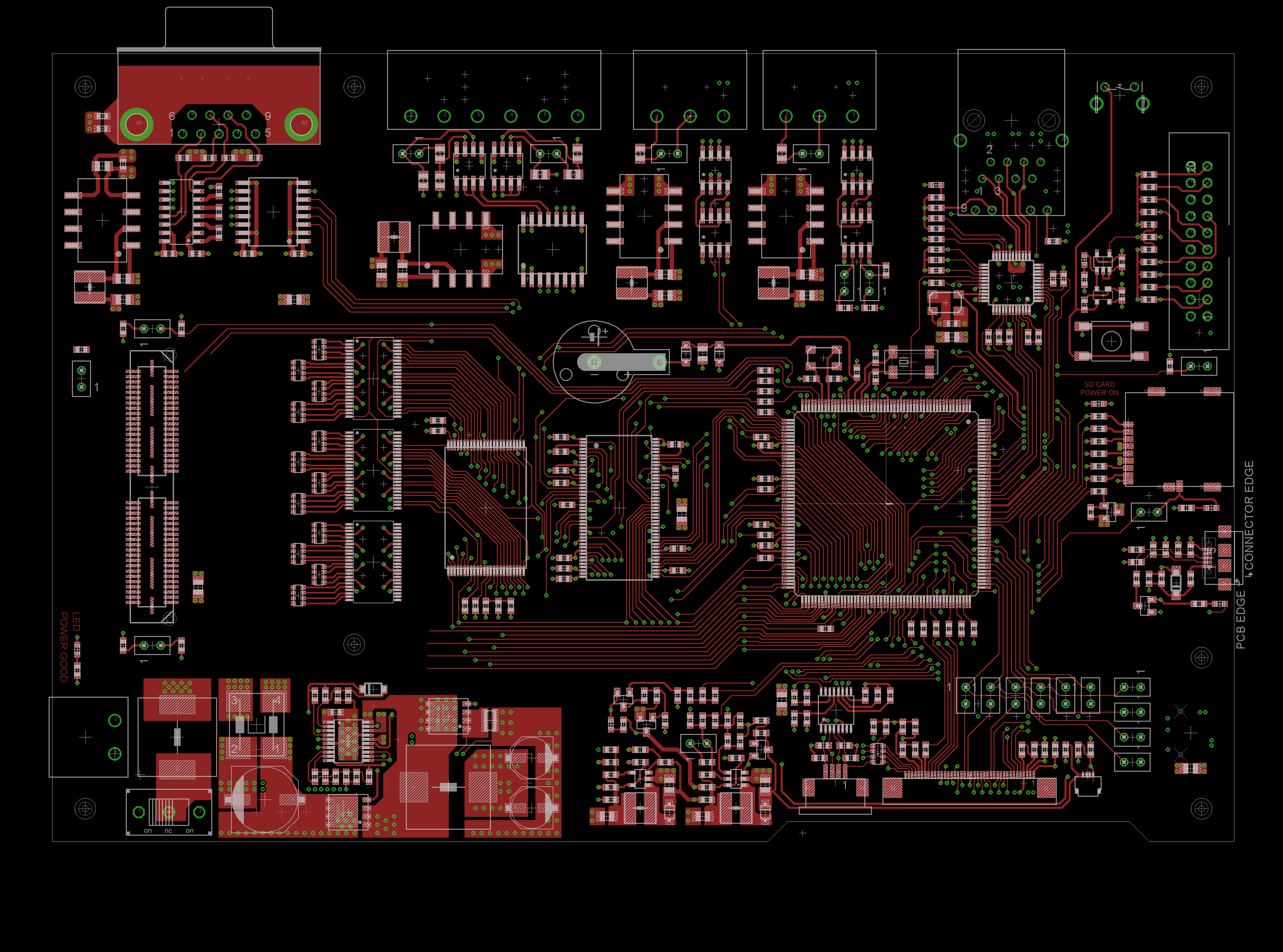

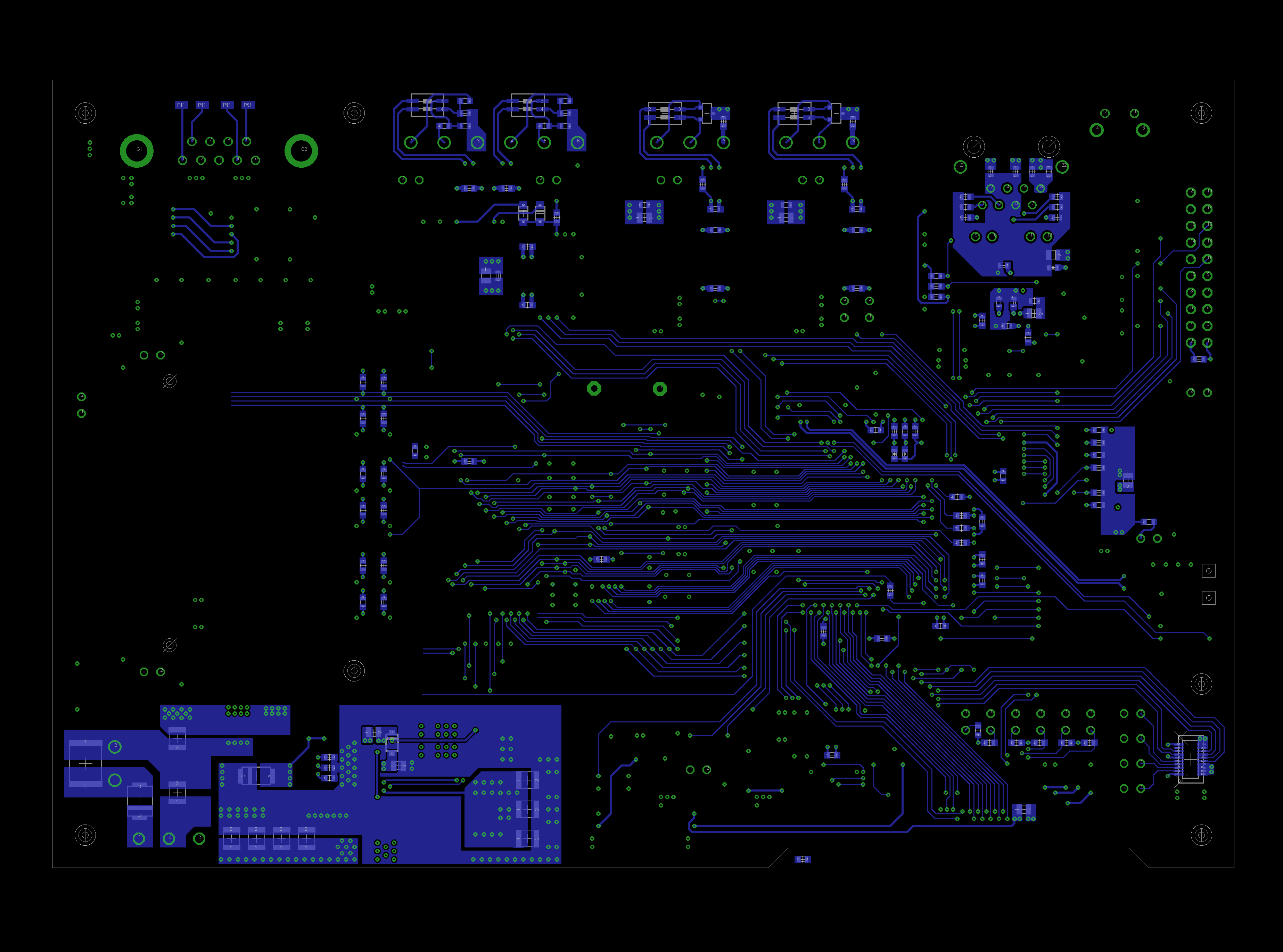

Hallo zusammen, wollte mal eure Meinung zu einem wie ich meine grenzwertigem Routing des Externen-Bus-Interface eines LPC2478 höhren. Das Layout ist in den angehängten Bildern zu sehen. Das EBI läuft rechts vom LPC nach links über den SDR-SDRAM, Flash zu den drei BUS-Buffern. Alle Steuersignale sind serienterminiert, die Daten- und Adressleitungen sind nicht terminiert. Wenn ich grob die Leitungslängen der Daten & Adressleitungen aus dem Layout abschätze komme ich auf ca. 8cm Leitungslänge. Das PCB hat 4 Lagen, wobei GND und VCC jeweils einen eigenen Layer hat. Nun, freue mich auf eine nette Diskussion und mögliche Verbesserungsvorschläge. Gruß, Daniel
Hallo, was wird denn das schönes? :-) Bei NXP findest du eine AppNote dazu, wie das EBI beschaltet werden sollte, wenn man sowohl SDRAM als auch ein statisches Memory benutzt. Deine Vorgehensweise wird aber natürlich auch funktionieren (ich würde es auch eher so machen). Ich habe etwas ähnliches hier realisiert; die längste Leitung ist sogar ca. 100 mm lang. Das macht aber nichts, der Speicher funktioniert bestens. Dein Vorhaben wird also auch klappen. Wenn du willst lade ich ein Bild von meinem Layout hoch. Ein Foto von der Platine kann ich sonst auch machen. Wenn du 4 Lagen hast, sehe ich aber kein Problem. Was ich allerdings noch gemacht habe: ich habe die Unterseite der Leiterplatte komplett mit Kupfer gefüllt (also natürlich einfach da wo keine Leiterbahnen sind ;-)). Das bringt auch zusätzlich noch was. Ich habe übrigens auf meinem ersten 4lagigen Testboard festgestellt, dass eine Serienterminierung nicht unbedingt erforderlich ist; ich hatte nämlich für einen ersten Versuch überall 0 Ohm Brücken reingelötet, und es hat alles funktioniert und die Signale sehen gut aus. Gruss Tobias
Das Board entsteht im Rahmen meiner Abschlussarbeit. Beim Design habe ich mich an dem Eval-Board von Keil orientiert. Ein Bild von deiner Platine wäre echt nett sag ich mal. Du beziehst dich wahrscheinlich auf die AN10771, dort wird zwar auf die logisch richtige Signalbelegung eingegangen, aber nicht auf die Probleme die ich hier sehe. 1) Reflexionen und dadurch entstehende Setup- & Hold-Time violations 2) Crosstalk und dadurch entstehende Setup- & Hold-Time violations bzw. einkopplung auf Control-Signale, also ganz allgemein eine miese Signal-Integrity. Leider kann ich, da das Layout in Eagle entsteht keine SI-Analyse (bzw. nur mit extrem hohen Aufwand) in Mentor HyperLynx durchführen Gruß, Daniel

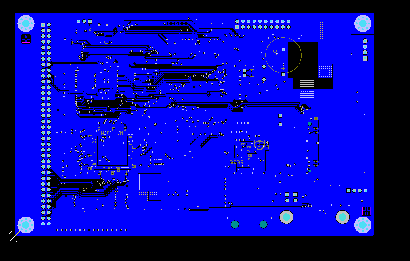

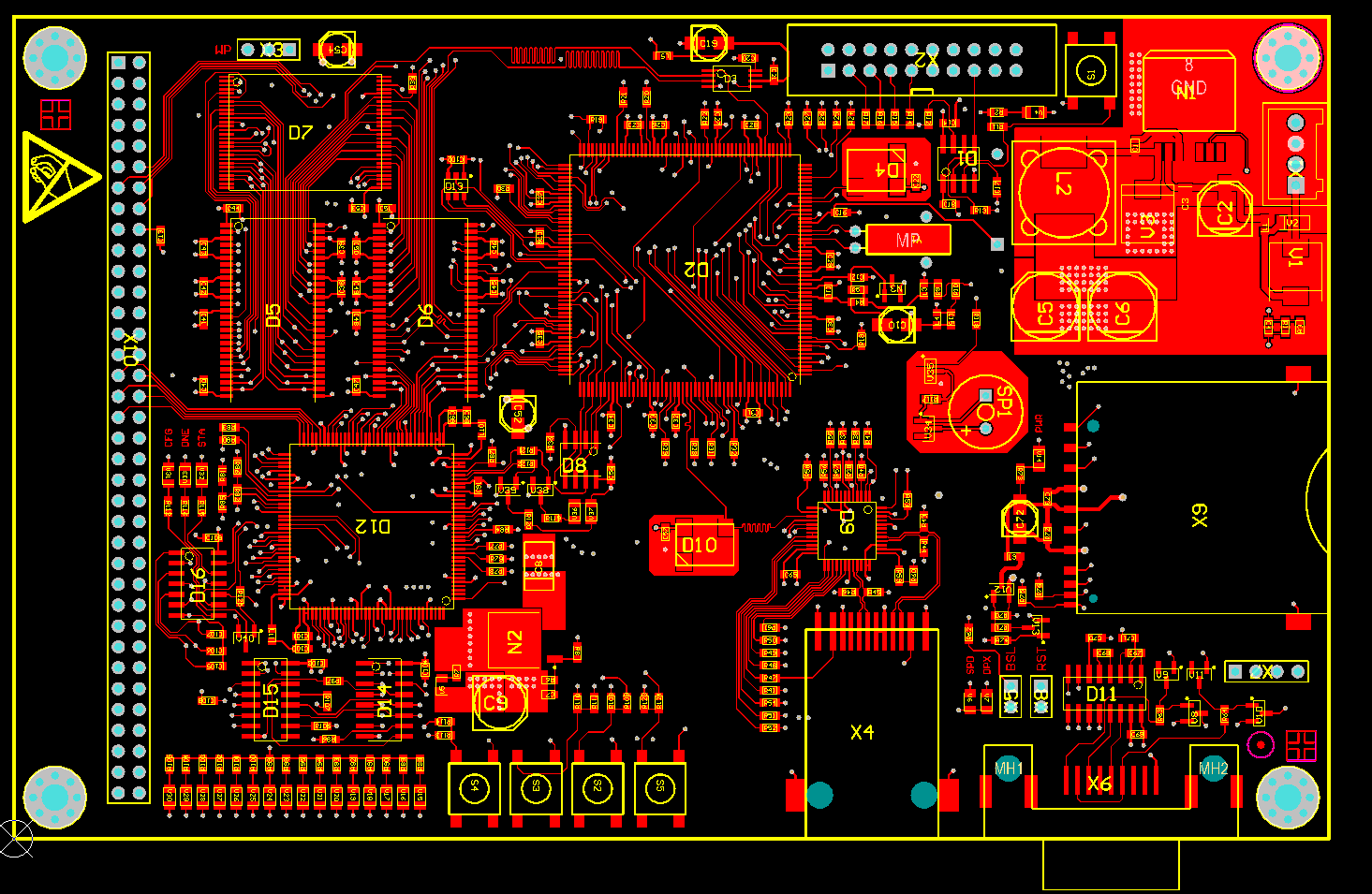

Hier mal mein Layout (nur die beiden äusseren Layer). D2 ist, wie du unweigerlich erkennen wirst, der LPC2468. Die links daneben liegenden D5 und D6 sind meine beiden SDRAMs (IS42S16160B), wo jedes 16Mx16 umfasst (deshalb müssen es 2 sein, um auf 32 Bits zu kommen). Gleich darüber liegt D7, welches ein NOR-Flash (S29GL032) von 4MB ist. D12 ist ein kleiner FPGA, der auch noch mit am Bus hängt. Da der Takt nun an 3 verschiedenen Orten benötigt wird, und ich bei meinem ersten Board feststellte, dass der Takttreiber des LPC2468 nicht allzu viel Power hat, habe ich ihm einen PLL-Takttreiber spendiert (CDCVF2505), welcher den Takt an die beiden SDRAMs und den FPGA liefert. Die Taktleitungen habe ich so dimensioniert, dass sie ein paar wenige mils länger sind, als das längste Signal, welches zum SDRAM soll - eben damit der Takt nicht früher beim SDRAM ankommt als die Daten ;-) Auf dem 2. Bild siehst du die Unterseite, wo ich alles mit Kupfer aufgefüllt habe. Dein Schaltreglerlayout sieht übrigens auch gut aus. Was ist es für ein IC?

Tobias Plüss schrieb: > Hier mal mein Layout (nur die beiden äusseren Layer). > D2 ist, wie du unweigerlich erkennen wirst, der LPC2468. > Die links daneben liegenden D5 und D6 sind meine beiden SDRAMs > (IS42S16160B), wo jedes 16Mx16 umfasst (deshalb müssen es 2 sein, um auf > 32 Bits zu kommen). > Gleich darüber liegt D7, welches ein NOR-Flash (S29GL032) von 4MB ist. > D12 ist ein kleiner FPGA, der auch noch mit am Bus hängt. So wie ich das sehe, sind deine Datenpfade etwas kürzer wie bei mir, kommen aber auf jedenfall in den Bereich der mir momentan Sorgen bereitet. Mich würden wirklich mal Scopeshots interessieren ;) > Da der Takt nun an 3 verschiedenen Orten benötigt wird, und ich bei > meinem ersten Board feststellte, dass der Takttreiber des LPC2468 nicht > allzu viel Power hat, habe ich ihm einen PLL-Takttreiber spendiert > (CDCVF2505), welcher den Takt an die beiden SDRAMs und den FPGA liefert. Sah das Signal zu verschliffen aus oder an was hast du das festgemacht? > Die Taktleitungen habe ich so dimensioniert, dass sie ein paar wenige > mils länger sind, als das längste Signal, welches zum SDRAM soll - eben > damit der Takt nicht früher beim SDRAM ankommt als die Daten ;-) > Auf dem 2. Bild siehst du die Unterseite, wo ich alles mit Kupfer > aufgefüllt habe. 200ps Laufzeitunterschied sollten (bei sauberen Signalen :-) keine Probleme machen wenn ich die Timings des LPC mit dem des SDRAM (hier ISSI IS42S32400B) vergleiche. > Dein Schaltreglerlayout sieht übrigens auch gut aus. Was ist es für ein > IC? LM5116 von National Semiconductor. Ist ein relativ neuer Baustein mit nem sehr sehr weiten Eingangsspannungsbereich. Da kann der Student später kaum was falsch machen :-)
Hi Daniel, ja ich werde morgen ein paar Messungen mit dem Scope veranstalten. Allerdings habe ich hier zu Hause nur einen passiven Agilent-Tastkopf mit 1pF. Mein Layoutprogramm sagt mir, dass mein CLK (welcher die längste Leiterbahn hat) eine Länge von 4500 mils aufweist - gut 110 mm. Des Weiteren verrät es mir auch, dass ich knapp 70 Ohm Impedanz habe. Zwar ist dies, zugegebenermassen, nicht optimal, aber dafür ist die Impedanz wenigstens konstant ;-) schlimm ist ja, meines Wissens (ich habe mein Studium erst angefangen und habe grade auf diesem Gebit mit Wellenwiderstand etc. noch nicht so viel Ahnung) eine Impedanzänderung. Und da die Impedanz überall die gleichen ~70 Ohm beträgt, kommt das hier nicht zum Tragen. Dass ich den Clock-Treiber eingesetzt habe, hat 2 Gründe. Ich habe ja schon früher einmal ein Testboard gemacht. Das hat zwar funktioniert, jedoch sah der Clock wirklich eher wie ein Sinus aus, als wie ein Clock. Das ist schlecht, weil mein SDRAM gerne eine rise tiem < 5ns haben möchte (zumindest am Clock). Des Weiteren habe ich in diversen AppNotes und Arikeln zum Thema Signalterminierung usw. gelesen, dass es schwierig ist, ein Signal korrekt zu Terminieren, wenn man Stichleitungen hat. Besser wäre es, wenn jeder "Verbraucher" seine eigene Taktleitung bekommt, da dies Impedanztechnisch dann leichter in den Griff zu kriegen ist. Das ist mit dem Clocktreiber sichergestellt; dieser beinhaltet ausserdem integrierte Terminierungswiderstände von rund 25 Ohm, was hier wohl nicht sooo schlecht passt (wie du auf dem Scope-Bild sehen wirst, sieht der Clock recht passabel aus). Wie gesagt: das Board funktioniert bestens mit diesem Layout (Zumindest, was das externe Memory angeht - da habe ich stundenlange Ramtests laufen lassen ohne einen einzigen Fehler). Mag sein, dass meine Vorgehensweise recht hemdsärmlig ist, verglichen mit deiner - immerhin hast du da schon einiges gerechnet. Ich glaube aber auch, bei den Geschwindigkeiten des LPC spielt das noch nicht eine so grosse Rolle, das wird nicht so heiss gegessen, wie es gekocht wird ;-) Mehrere Forenbeiträge hierzu geben mir recht. Etwas anderes wäre es, wenn du ein ARM9 Board bauen würdest, das mit 180 MHz läuft - da würde ich dann auch langsam beginnen zu rechnen. Aber bei deinem Layout bin ich überzeugt, dass es funktionieren wird. Schau dir mal die Boards von Olimex oder so an. Die sehen nicht viel anders aus, und funktionieren auch ;-) Morgen (ach nein, das ist ja schon heute :O ) mache ich dir ein paar Bilder mit dem Scope. Gruss PS: wie ich sehe, hast du einen Ethernet-PHY auf deinem Board vorgesehen. Momentan kämpfe ich etwas mit dieser Ethernet-Geschichte beim LPC2468. Evtl. kannst du mir da etwas weiter helfen? Du hast ja, nehme ich mal an, auf einem Evalboard softwaremässig schon ein bisschen herumexperimentiert.
