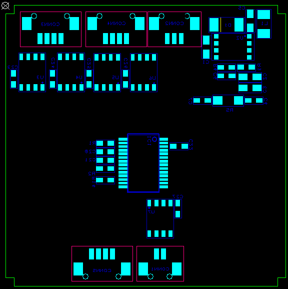

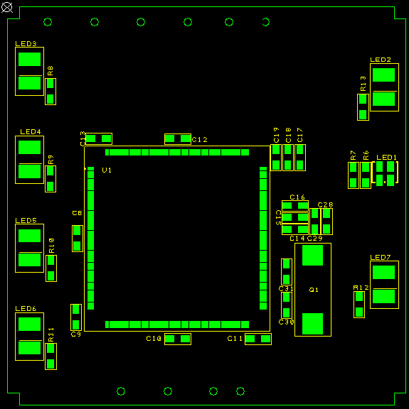

Also ich habe ein Bauteil mit LQFP-144, sechs mit 8 Pin SOIC/SOP, einen
Chip 28 Pin SSOP, fünf Leiterplattenheader (2-polig, dreimal 3-polig und
4-polig von Hirose) und jede Menge kleinerer Bauteile 1206, 0806 und
0603.
Der Chip 28 SSOP-Pin und der MCU im LQFP-144 sind auf zwei verschiedenen
Seiten (vgl. Bild).
Die Oberseite ist so ausgelegt, dass ich am Rand unterlegen kann, damit
die Teile nicht aufliegen. Bei einer Größe von 50 x 50 (mm) und 1,6mm
dicke dürfte es kein Problem mit durchbiegen geben.
