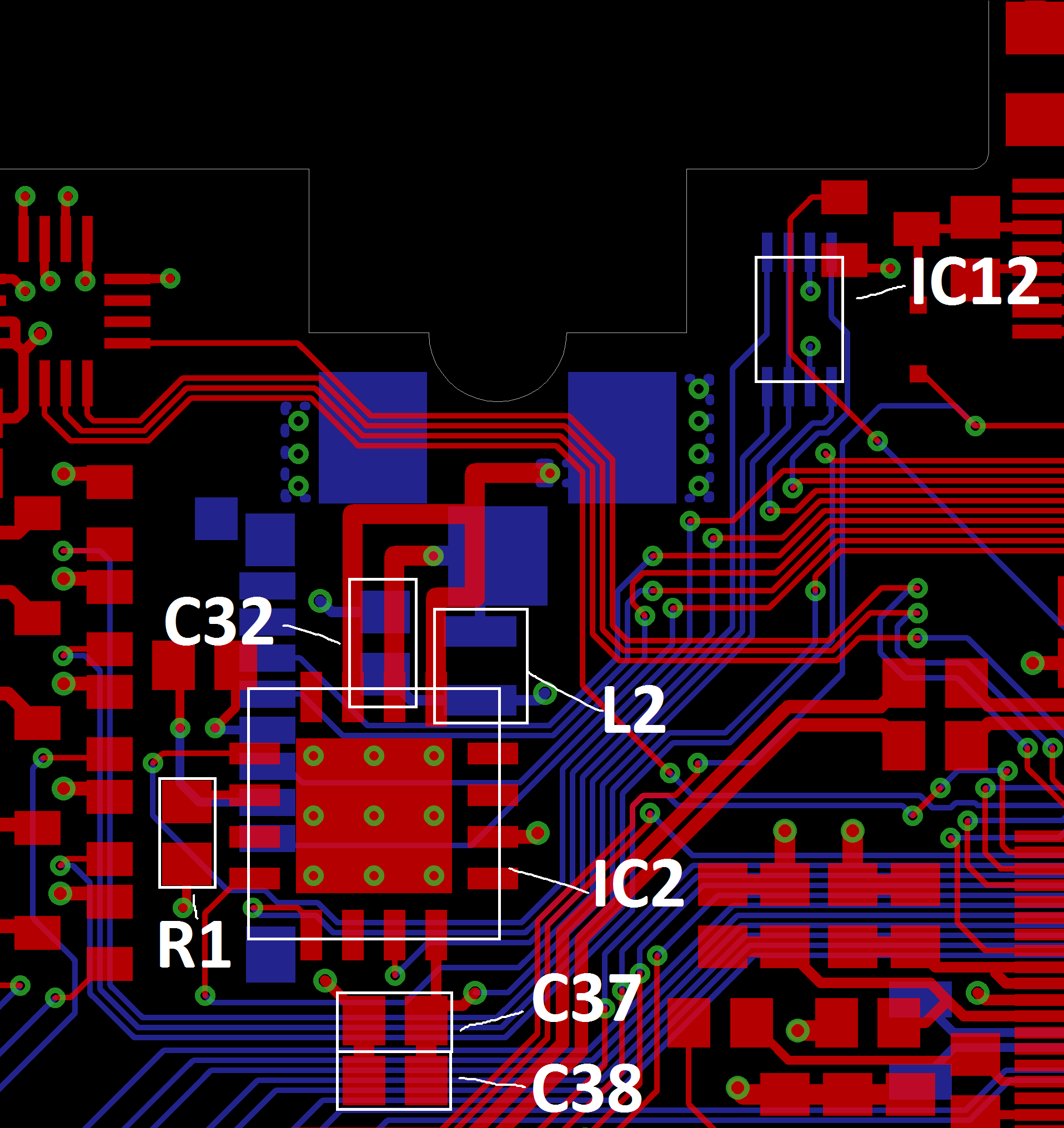

Hi! Ich habe bei meinem aktuellen Projekt ein GPS-Modul (Origin ORG4472) mit einer aktiven Antenne (Sarantel SL1204). Doch anscheinend stimmt etwas nicht. Das Modul sendet immer nur folgende NMEA Datensätze: $PSRF156,26,3,1,1,4c,0*75 $GPGGA,,,,0,00,,,M,0.0,M,,0000*48 $GPGSA,*6E $GPRMC,,*4B $GPGGA,,,,0,00,,,M,0.0,M,,0000*48 $GPGSA,*6E $GPRMC,,*4B Die letzten 3 Datensätze werden dann immer wieder im 1-Sekunden Takt gesendet. Ich vermute, dass das GPS Modul kaputt ist, da es am Anfang mit 2,6V anstelle von 1,8V versorgt wurde (und ich es auch erst recht spät bemerkte). Bevor ich jedoch ein neues GPS Modul bestelle würde ich gerne sichergehen, dass es nicht am dem Layout oder der Schaltung liegt. Die Leitung von der Antenne zum GPS Modul hat eine Impedanz von 50Ohm. Die Versorgung der aktiven Antenne wie von Sarantel empfohlen. Bei der Platine handelt es sich um einen 4-Lagen Multilayer: Top Signal Innenlayer 1 GND Innenlayer 2 Supply Buttom Signal Datenblatt Origin ORG4472 http://www.origingps.com/Uploaded_Files/documents/editor/ORG447X%20Series%20Datasheet.pdf Datenblatt CW1008-47 http://www.tme.eu/dok/a10/cw.pdf Datenblatt Sarantel SL1204 https://applicationcentre.sarantel.com/download.php?resid=sl1204_specification https://applicationcentre.sarantel.com/download.php?resid=sl1206_sl1204_electrical_integration%20Guidelines Beste Grüße Andreas

Spess53 schrieb: > Hi > >>Das Modul sendet immer nur folgende NMEA Datensätze: >>$PSRF156,26,3,1,1,4c,0*75 > > $PSRFxxx sind eigentlich Datensätze, die zum Konfigurieren an das > GPS-Gerät gesendet werden. Mach dich mal über die Bedeutung von $PSRF156 > schlau. > > MfG Spess Hi Spess! Ja das hat mich auch etwas gewundert, der Satz kommt am Anfang ein paar mal und später kommen dann immer wieder nur die letzten 3 Datensätze. Leider habe ich dazu kein Infos gefunden, weder im Datenblatt des Moduls noch in den PDFs von SiRF. Google hat folgendes PDF gefunden: http://www.mt-system.ru/documents/gps%20firmware%20gsd4e%204.0.1%20v0.1.pdf Darin steht: 1.2.1 Additional Output Messages Occasionally, the following message can be seen: • $PSRF156,23,1,0*09 This is the receiver’s message to request a download. The download can be started immediately. Ob das auf mein Modul zutrifft kann ich nicht feststellen und was genau der Datensatz nun bedeutet leider auch nicht. Hat sich schon mal jemand das Layout angesehen? passt das so? Beste Grüße Andreas

Hi Eigentlich wurde schon alles angesprochen. Deine Datensätze besagen ganz einfach, das dein Modul nichts empfängt. Entweder ist an deinem Standort kein oder nur schlechter Empfang oder du hast ein Hardwareproblem. Ersteres kannst du mit einem funktionstüchtigen GPS prüfen. Irgend einer deiner Verwandten oder Bekannten wird doch ein Navi o.ä. haben, das du dir mal ausleihen kannst. MfG Spess
