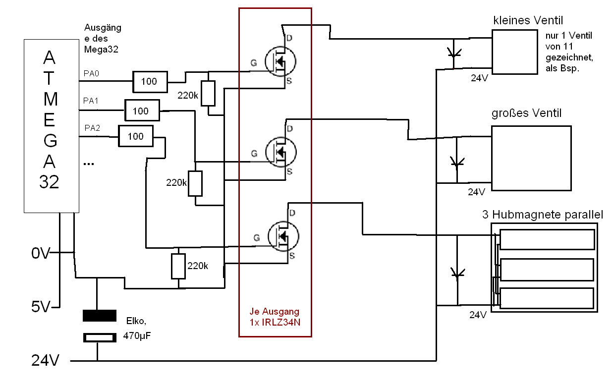

von Simon (Gast)
Ich habe einige Geräte über Transistoren angeschlossen. Insgesamt
werden, wenn alles gleichzeitig an ist, 220 mA über die Pins des AVR
fließen. Aber pro Pin nie mehr als 20mA
Schafft ein Atmega32 sowas oder hilft da nur testen?

von Simon (Gast)
Die Werte in der Zeichnung stimmen nicht
Die verschiedenen Geräte sind
11x kleines Ventil (10W, 24V)
1x großes Ventil (19W, 24V)
3x Hubmagnet (parallel geschaltet, 3x 3,8W, 24V)
Für die kleinen Ventile haben wir BC337-40 mit 220 Ohm Basiswiderstand
verwendet.
Für das große Ventil BC337-16 mit 220 Ohm Basiswiderstand
Für die 3 Hubmagnete zusammen BC337-40 mit 270 Ohm Basiswiderstand
Jeder Transistor kommt an einen Pin vom Mega32.
Ist das denn alles so falsch? :-D
von Karl H. (kbuchegg)
Zeig deine Berechnung!
von Christoph L. (clechner)
Nimm halt einen ULN2803. Da hast du 8 NPN Transistoren, und das Basis
Strom ist nicht nennenswert da es Darlingtons sind.
Die Schutzdioden sind auch schon drin.

Ich habe gerade einen Operationsverstärker gefunden. LM324 DIL
Wäre der geeignet?
von Markus M. (Firma: EleLa - www.elela.de) (mmvisual)
Der BC 337 ist für ein Ventil dieser Leistungsklasse zu knapp. Ich würde
da eher einen mit 2-5A Leistungsklasse nehmen.
Ach ja, BC337 ist ein NPN. Dann wäre ein passender FET als Ersatz z.B.
BS170.
Trozdem sollte es einer mit mehr Strom sein.
von Peter D. (peda)
Ein BC337-40 hat bei 300mA ein hFe von 170
Ich dimensioniere Transistoren aber lieber reichlich.
Für 0,792A würde ich keinen 0,8A Transistor nehmen, sondern eher einen
3A-Typ.
Peter
Schaue Dir mal das Datenblatt von einem BTS432 an.
Das ist extra ein Hi-Side Switch für 24V Anwenungen, der mit TTL Pegel
angesteuert werden kann.
Wenn Du den verwendest, wird das ganze viele Jahre funtionieren.
von Jens G. (jensig)
Lest euch doch mal den anderen Thread durch, den ich oben gepostet habe
- dann sollten solche "Vorschläge" nicht mehr kommen. Da ist alles schon
mal durchgekaut worden.
Der Transistor ist weder zu knapp, noch überlastet. Was in diesem Thread
neu ist, ist der Fakt, daß er das ganze mehrfach am µC dran haben will.
Da machen sich Mosfets wirklich besser (der oben erwähnte BS170 ist aber
kompletter Humbug)

von Peter D. (peda)
Simon schrieb:
> Warum sind 15mA zu viel Basisstrom? Getestet habe ich das ganze schon
> mehrere Stunden und der Transistor wurde nichtmal warm.
Nö, aber die 0,792A Kollektorstrom sind verdammt knapp.
Bei ner rein ohmschen Last könnte das noch gehen, aber bei ner
induktiven Last würde ich diese Knauserei sein lassen. Die Ankerbewegung
erzeugt Induktionsspitzen.
Peter
Das Problem:
Im anderen Thread wurde recht großzügig gerechnet, da dort noch keiner
wusste, dass du das alles x-fach brauchen wirst.
Für eine einzelne Schaltstufe ist das so ok, da kann man den Transistor
schon reichlich in die Sättigung schicken. Das macht kaum einen
Unterschied.
Da du aber zb 11 identische Schaltstufen hast, bringt dir eine
Reduzierung bei 1 Basisstrom von 2mA in Summe schon über 20mA obwohl das
die Funktion des Transistors nicht beeinträchtigen wird, da sowieso
alles möglichst pessimistisch gerechnet wurde und deine reale Schaltung
sehr wahrscheinlich bessere Daten (hFe) haben wird.

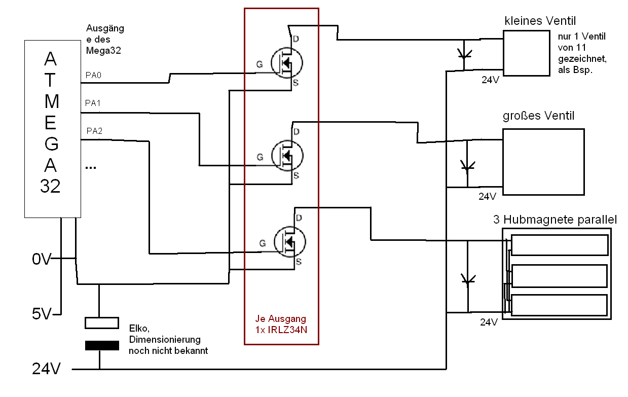

Ich hoffe, ihr erschlagt mich nicht, wenn in diesem Bild ein Fehler drin
ist :-)
Ich habe mal alle 3 verschiedenen Verbraucher eingezeichnet. Habe mich
außerdem über MOSFETs informiert und so wie es aussieht, benötige ich
keinen "Basiswiderstand" am Gate, stimmt das so?
Gibt es im Bild noch Fehler?
von Falk B. (falk)
@  Simon (Gast)
>ist :-)
Passt.
Logisch, es gibt ja auch keine Basis ;-)
MFG
Falk

von Floh (Gast)
Unüblich gezeichnet, aber ich seh keinen Fehler.
Man könnte sich überlegen, zwischen die Gates und den uC noch
Widerstände im Bereich 10-100 Ohm zu schalten, um die Stromspitzen beim
Umladen der Gatekapazität abzumilden. Ist allerdings eher Kosmetik bei
weinigen Schaltvorgängen :-)
von Bernd O. (bitshifter)
> ist :-)
Klar, der Elko ist verpolt. Ansonsten ist es (k)eine Stilfrage, die
Masse unten und die Versorgungsspannung oben zu zeichnen.
Ich würde auf jeden Fall noch Widerstände (220 kOhm) von Masse nach G
schalten, damit die Mosfets auch sicher aus sind, wenn sich der
Controller im Reset befindet.
Gruß,
Bernd
von David (Gast)
Auf die würde ich auf keinen Fall verzichten. Manche MOSFETs kriegt man
sonst gar nicht ausgeschaltet.
von Falk B. (falk)
@  David (Gast)
>Manche MOSFETs kriegt man sonst gar nicht ausgeschaltet.
Bitte? Zeig mit den Enhanchment MOSFET, der bei 0V U_GS NICHT sicher
sperrt.
Falk Brunner schrieb:
> @  David (Gast)
> sperrt.
Das schon, aber U_GS muß erst mal 0V werden.
Wenn der Atmel im Reset ist, dann sind die meisten seiner Pins Hochohmig
und damit ist das Gate quasi floatend und U_GS steht irgendwie. Wenn's
dumm läuft bleibt der MOSFET so lange im Linearbetrieb und erzeugt
unnötig Verlustleistung.
Über hochohmige Widerstände zwischen Gate und Masse wird im Reset
definiert abgeschaltet.
von Klaus D. (kolisson)
.. manche Leute stellen Fragen ...
da kann man nur mit den Armen rudern.
ich meine Dich > Simon.
Gruss K.
P.S.
"Erst grübeln , dann Dübeln"
von Peter D. (peda)
Die Pulldowns (~10k) müssen unbedingt ran, sonst muß der eine FET bis zu
9,5W umsetzen.
Und bei Programmieren ist der MC ja längere Zeit im Reset.
Peter

Die neue Version mit den Änderungen befindet sich im Anhang.
Änderungen:
- Elko richtig gepolt
- Elko hat 470µF
- Gate-Widerstände mit 100 Ohm
- Source-Gate-Widerstände (Masse-Gate) mit 220k
In Ordnung so?
von Simon (Gast)
Sorry, Bild vergessen
Ist gut.

von Simon (Gast)
Dann beschränken wir uns ab jetzt auf diesen Thread. Das mit den 2
parallelen Threads tut mir leid, aber ursprünglich ging es ja in diesem
Thread hier um etwas anderes. Und zwar darum, ob mein Mega32 200mA
schafft oder nicht.
Die Bestellung bei Reichelt ist jetzt verschickt worden, müsste also
morgen oder übermorgen hier eintreffen.
Ich habe mir gerade nochmal einige Beiträge hier durchgelesen und frage
mich, welcher Widerstand genau damit gemeint ist:
> 9,5W umsetzen.
Sind das die Widerstände, die bei mir jetzt 220k sind?
Wenn ja, woher weiß ich, welchen Wert ich einsetzen muss? 220k und 10k
sind ja doch ein kleiner Unterschied
Sind das Erfahrungswerte eurerseits?
von Tobi W. (todward)
Also Pulldown Widerstand bedeutet ja erstmal, so wie du es auch
eingezeichnet hast, dass der wiederstand wie in deinem Fall den Gate auf
Masse zieht.
Je größer man jetzt diesen Widerstand macht, desto weniger Strom muss
jetzt deine Mega aufwenden um den Gate auf 5V zu halten. Der Rest ist
eigentlich mehr oder weniger Erfahrung und ansichtssache. In den meisten
fällen reicht aber ein 10k Pulldown. Denn bei 10k fließen (5V / 10.000
Ohm) mA! Also nicht sonderlich viel.
grüße
Tobi

von Simon (Gast)
Ja, so ein Programm wäre wohl von Vorteil :-D Paint ist auf Dauer zu
anstrengend.
Das würde ja bedeuten, dass meine 220k dafür sorgen, dass der Mega32
fast gar nichts mehr arbeiten muss (in Form von mA pro Pin)
Aber was ist der Grund dafür?

Ich hab den Sinn des Pulldowns so verstanden:
Wenn mein µC programmiert wird oder geresettet wird oder irgendwas
anderes und der Ausgang nicht klar high oder low ist, dann zieht der
Pulldown-Widerstand das Gate auf 0V, weil er ja zw. Gate und Source ist.
Was das jetzt aber mit dem Strom am Mega32 zu tun hat, sehe ich nicht.
Naja, wenn der Ausgang auf H ist, fließen ja paar kleine Strömlinge aus
dem Ausgang in diesen R. Bei L fließt eben nix.
In Bezug auf die 200mA ist das natürlich nichts, und kann vernachlässigt
werden.
Sinn des R ist einfach, das Gate auf L zu halten, solange der Portpin
noch nicht initialisert ist während des Startup (standardmäßig ist der
ja als Eingang definiert, so daß irgendwelcdhe Zufallsspannungen auf dem
Gate liegen könnten, die dann den Mosfet für die Zeit des Startup bzw
Reset in den (halb)leitenden Zustand versetzen könnten. Sowas kann
stören, muß aber nicht - je nach Anwendung und Auslegung des Mosfets
bzw. Last.
von Simon (Gast)
Jetzt hab ichs verstanden! Danke :-)
von Simon (Gast)
Zur Kontrolle, ob ichs richtig verstanden hab:
Der Widerstand (220k) ist eigentlich nur ein weiterer Verbraucher, der
parallel zum MOSFET geschaltet ist. Da gilt U = R * I und U = 5V (ich
gehe mal davon aus, dass der Gate-Widerstand nicht vorhanden wäre) und R
= 220k, ist I sehr gering. Das ist also der "Zusatzverbrauch", den der
µC zusätzlich zum Verbrauch des MOSFETs aufbringen muss.
Richtig?
Ja. Wobei bei eher statischer Ansteuerung des Mosfets kaum "Verbrauch"
durch das Mosfet-Gate existiert. Bei höheren Umschaltfrequenzen werden
die dann aber signifikant durch die permanente Umladung der
Gatekapazität, was dann mit in die Stromkalkulation rein sollte (zumal
kapazitive Umladeströme stärker in die Verleistung des Treibers (hier
µC) eingehen).

Die MOSFETs von Reichelt sind jetzt gekommen. Nach nur 1,5 Tagen. Nicht
schlecht!
Ich habe die Schaltung gleich mal auf meinem Steckbrett getestet und
festgestellt, dass sie so funktioniert. Mit genau den Werten, die ich
oben in meiner hübschen Paint-Zeichnung verwendet habe.
Gibt es noch irgendwas, was ich verändern sollte oder kann ich die
Platine jetzt löten?

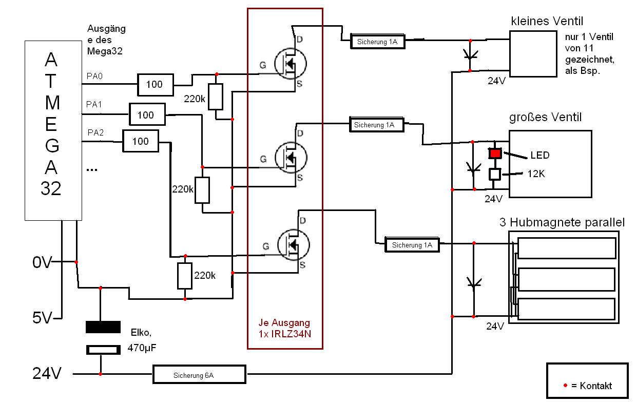

Wo sollte man z.B. eine Sicherung einbauen? Ein Kumpel meint 1 Sicherung
pro Ventil, ist das sinnvoll?
Eine Sicherung von 1A pro Ventil ist besser als eine große Sicherung mit
6,3A für alle Ventile. Wenn's knallt dann so arg.
von Simon (Gast)
Gut, dann also eine pro Ventil. Dann beachte ich das bei meiner Platine
gleich mal...
Ansonsten ist die Schaltung wie im Bild oben zu 100% in Ordnung? Nicht
dass ich das jetzt löte und im Dauerbetrieb feststelle, dass mir
reihenweise irgendwelche Bauteile abrauchen
Achja: Gate-Strom habe ich gemessen. 20µA mit dem Multimeter. Das ist ja
nichts! Kaum zu glauben :-) Die wird mein Mega32 zu 100% schaffen :-D
Daher sollte man nach Möglichkeit immer Mosfets nehmen und keine
Transistoren. (Natürlich gibt es immer wieder Situationen in denen ein
herkömlicher Transistor besser ist)
Die Sicherung kommt in die Leitung zwischen Mosfet und Ventil, also am
D-Anschluss.
Kannst ja noch einzeichnen und das Bild neu posten.

von Simon (Gast)
Die aktuelle Scahltung sieht so aus wie im Anhang. An jedem Verbraucher
ist eine LED mit Vorwiderstand parallel geschaltet.
Zusätzlich hat jeder Verbraucher eine Sicherung am Gate. Und es gibt
eine Sicherung für alles an der 24V-Leitung.
Gibt es noch Einwände? :-)

von Falk B. (falk)
Passt.
Die Sicherung für das große Ventil ist mit 1 A arg knapp bemessen. Bei
19 W an 24 V fließen schon im Normalfall fast 1 A. Wenn das Ventil mal
einen schlechten Tag hat, könnte die Sicherung grundlos fliegen.
Ansonsten noch mal mein gut gemeinter Hinweis für zukünftige
Schaltpläne:
Es hat sich als gute Praxis erwiesen, dass der Strom von oben nach unten
fließt, das heißt, dass die 24 V Versorgung die oberste Linie im
Schaltplan ist. Unten dann Masse bzw. Gnd bzw. 0 V. So werden quasi alle
guten Schaltpläne gezeichnet und man kann sie schneller lesen bzw. die
Funktion erfassen und macht letztlich auch weniger Fehler.
Der ursprünglich verpolte Elko ist sicherlich deswegen verpolt gewesen,
weil er aus einem "normalen" Schaltplan stammt, wo positive Potentiale
oben gezeichnet sind.
Gruß,
Bernd
