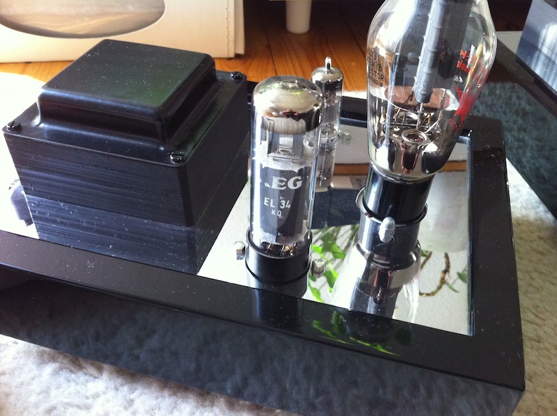

Hallo Zusammen,
bin in den Besitz eines Verstärkers gekommen und bräuchte mal Infos und
eine Werteinschätzung. Vielleicht sind hier auch einige Vertreter der
Hifi-Fraktion unterwegs? Habe das Teil noch nicht aufgeschraubt, um mir
das mal genauer anzuschauen, allerdings habe ich bereits Informationen
zu den Röhren Western Electric 300-B auf Jogis Röhrenbude und auch sonst
im Netz gefunden. Scheinen sehr hochpreisige exklusive Röhren zu sein
von daher scheint mir das Teil ebenfalls nicht von schlechten Eltern.

Das sind offenbar Monoblöcke neueren Datums, sieht nach Selbstbau aus.
Gibt es ein Typenschild / genauere Bilder (von hinten z.B.)?

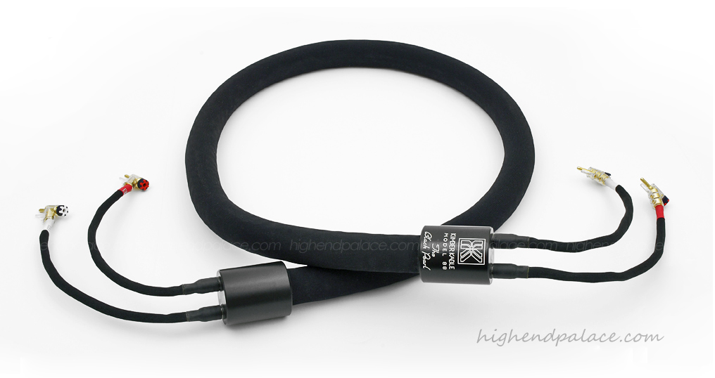

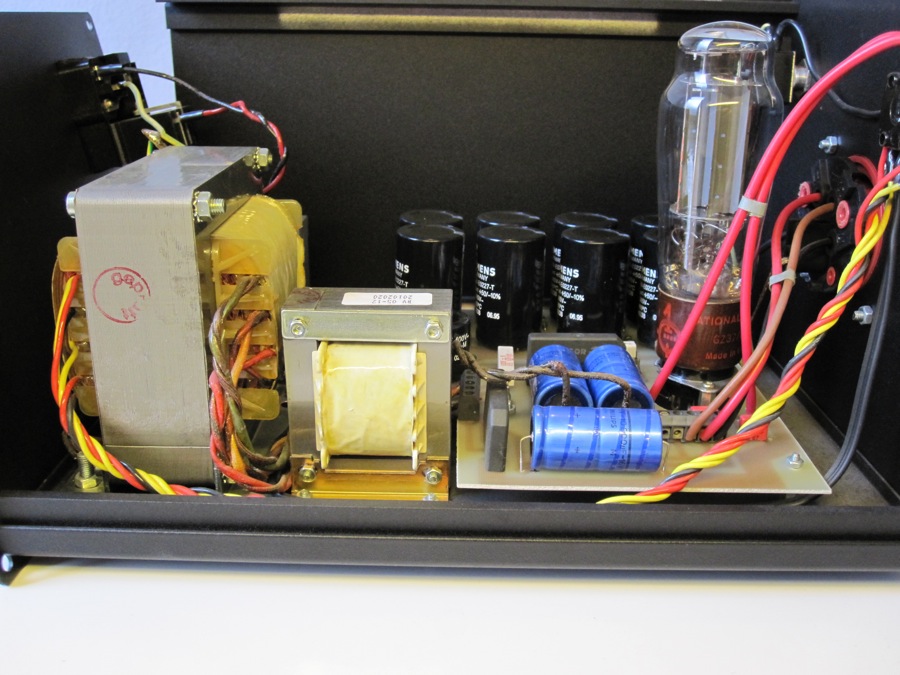

Habe gerade hier vor Ort nicht das richtige Werkzeug zur Hand um es
aufzuschrauben. Kann nur durch das Lochblech mind. 3 Trafos und eine
größere Röhre in den Netzteilen erkennen. Die Versorgung selbst erfolgt
über Kaltgerätekabel (habe ich bei eBay für 45 Eur gefunden - scheint so
ein Voodoo-Groneberg-Spezial-Kabel zu sein). Nur das Röhrengehäuse ist
über 400V-Stecker angebunden. Eine EL34 ist auch mit drauf. Wenn hier
steht, dass die EL34 bessere wäre, dann verstehe ich nicht, warum dann
EL34 und 300-B verbaut ist? Auch so ein Voodoo-Ding wahrscheinlich!?
Werde mich vermtl. doch mal bei einem Spezial-Forum anmelden müssen,
weil die Funktion von den div. Kippschaltern unklar. Ebenso warum da 3
Anschlüsse für den Lautsprecher verbaut sind? Rätselhaft. Nicht meine
Consumer-Electronics-Transistor-Welt ;-)
von Dipl Ing ( FH ) (Gast)
> warum dann
> EL34 und 300-B verbaut ist ?
Der EL 34 ist vermutlich im Netzteil tätig und sorgt für eine stabile
Spannung
Irgendwie so ähnlich wie hier ..
http://proehrenbude.pr.funpic.de/1W-Stereo-P-Roehrenamp/Netzteil.GIF
Das Rest dürfte irgendwie so aussehen ..
http://diyaudioprojects.com/Schematics/300B-SE-Tube-Amp-Schematic.htm
Da hat sich jemand einen Lebenstraum erfüllt , die Umsetzung ist ganz
gut gelungen
Wie gesagt den Zeitwert schätze ich mal auf 1000 - 4000 €
Von Audio Note  , etc, kriegt man sowas nicht unter 5000 €
Nur ein schönes Beispiel ..
http://audio-markt.de/_markt/item.php?id=4502894944&;

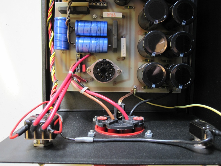

Es könnte sein, dass der Erbauer eine 5-polige Steckverbindung gebraucht
hat und dafür IEC Stecker und Buchsen missbraucht hat. In dem Fall
Vorsicht, die Stecker nicht an eine normale Drehstromsteckdose
anschliessen.
von Experte (Gast)
Moment mal, der hat Drehstromstecker für die Sekundärseite des Trafos
verwendet???
Ok, dass die Audiophilen spinnen, ist ja bekannt. Aber wie beknackt muss
man für diese auch noch brandgefährliche Nummer, nur sein?
Und habe ich das weiter oben richtig überflogen, der erste der von sich
behauptet kein Audio-Vodoo-Anhänger zu sein aber trotzdem Unterschiede
zwischen baugleichen Röhren beim "genauen" hinhören erkennen will, ist
hier auch schon aufgeschlagen?
Alles klar. Ich hol mein Popcorn!
von Andrew T. (marsufant)
> verwendet???
Glückwunsch, Du hast es auch erfaßt.
Der Erbauer hat sich den geringen Mehrpreis für einen z.B. Harting
Steckverbinder (um die Heiz- und Anodenspannungen einzuspeisen)  gespart
und stattdessen den CEE genommen.
Damit gibt es für den Betreiber die einmalige Gelegenheit, den
Verstärkerteil DIREKT an 400V 3Ph anzuschließen.
Größere Rauchwolken sind unweigerlich die Folge.
respekt, Ganz großes Kino.
Das bedarf wohl keines weiteren Kommentares.

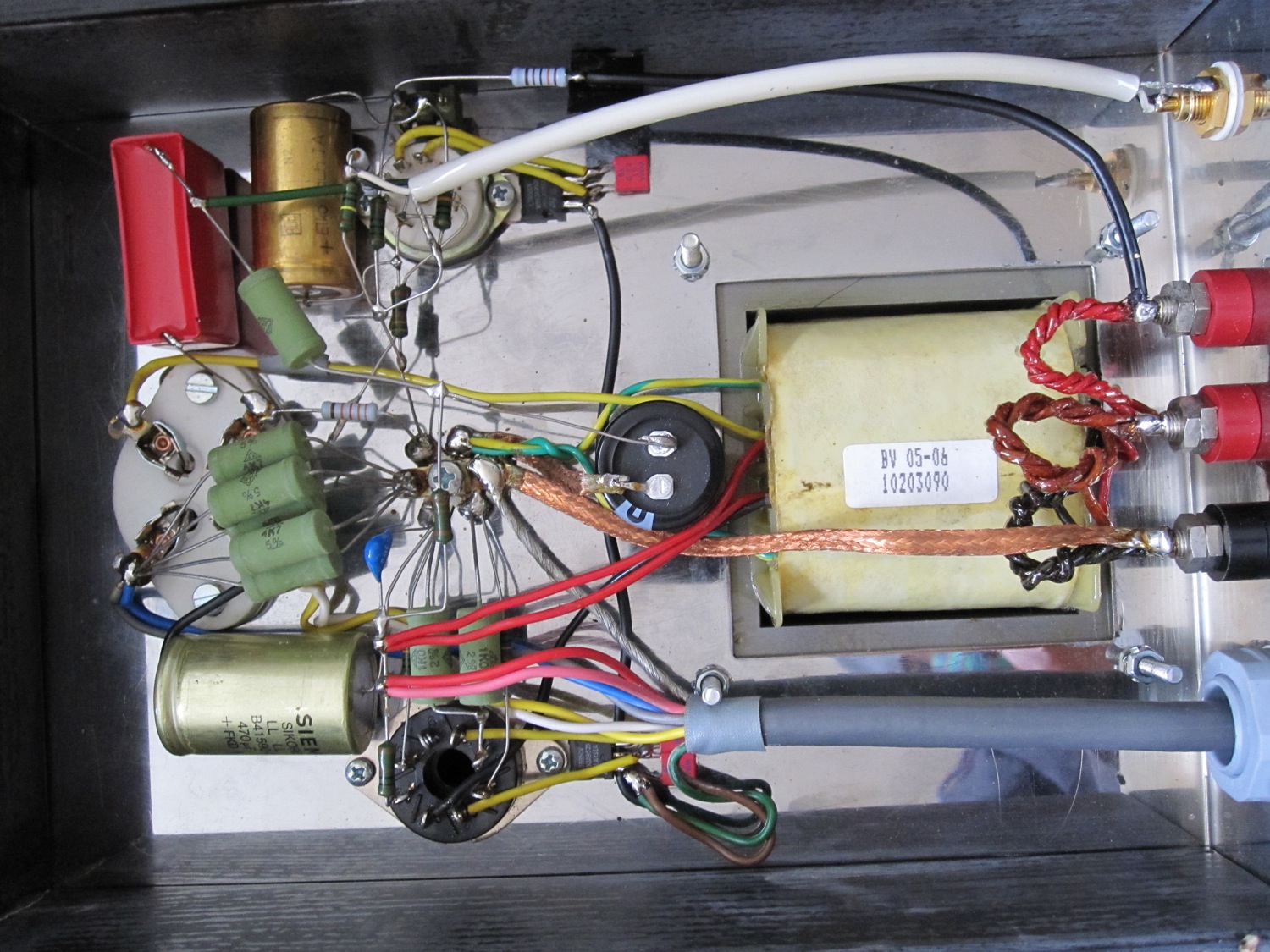

von MaWin (Gast)
> Und hier die Innenansicht des Röhrengehäuses
Eine wirklich sehr miese Kiste.
Und das von einem kommerziellen Hochpreisanbieter.
Nimm mal den gelben Elko. Wenn jemand heftig von oben (wie das Bild
liegt) auf die Kiste schlägt, geht der Elko (Masseträgheit) nach oben
und berührt elektrisch das Metallgehäuse. Das ist Provinzliga. Nicht mal
Hobbyistenniveau. Und alles nur damit der Heersteller sich Lötleisten,
wie sie früher in jedem billigen Röhrenverstärker drin waren, auch noch
sparen konnte. Mehr Reibach durch miesere Qualität.
Und das sind nicht die einzigen Stellen offensichtlich mieser
Konstruktion.
Verscherbel das Ding zu den exorbitanten Preisen die irgendwelche Deppen
heute dafür noch zahlen, und kauf dir was ordentliches vo dem Geld oder
mach Urlaub.
War auch mein erster Gedanke, obwohl ich im Zusammenhang mit meiner
Recherche schon einige Frei-fliegend-Drahtverhaue bei Röhrenschaltungen
gesehen habe. Dachte, dass muss so sein.
Elkos sind im übrigen mit dem verchromten Gehäuse verklebt! Ob isoliert
müsste ich mal schauen.

von Bernhard R. (barnyhh)
Man beachte vor allem im Bild IMG_1725.jpg die unter den Röhrenfassungen
eingeklemmten (reingewürgten?) Halbleiter im (wohl) TO220-Gehäuse. Die
brauchen wohl auch eine Heizung.

von Michael_ (Gast)
Schön kann man aber die unbedingt bei Röhrenverstärkern nötige
Stern-Masseverdrahtung sehen.
Mechanisch ist es aber unzumutbar. Vor allem bei dem Preis.

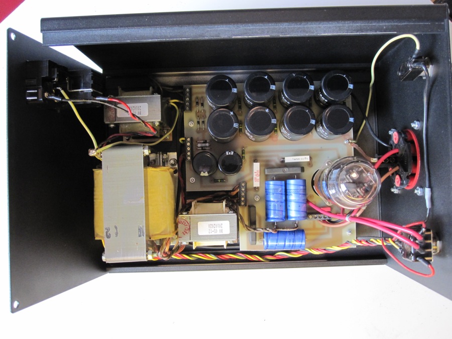

Also im Netzteil messe ich zwischen Kaltgerätebuchse PEN und dem was
anscheinend Masse auf dem zweckentfremdeten Drehstromanschluss sein soll
genau 100 Ohm. Im Röhrengehäuse ist dieser Leiter mit dem verchromten
Gehäuseblech elektrisch verbunden. Das Metallgehäuse des Netzteils ist
aber nicht verbunden.
von J. K. (kum)
Wikipedia sagt zu Thema Schutzleiter, dass er sehr niederohmig (< 1 Ohm)
ausgeführt wird. Wie kommt es, dass im Netzteil da dann 100 Ohm zu
messen sind? Kann das nicht richtig einordnen ...

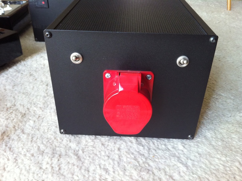

von Alexander B. (chasm)
Da wird wohl jemand einen Widerstand in den Schutzleiter eingebaut
haben.
Hochgradig unkorrekt, aber das hier nicht viel gemäß den Regeln zugeht
weiß man nach einem Blick auf die CEE Verbindung.
von oszi40 (Gast)
Hochgradig unkorrekt ja, aber Hintergrund könnte Brummschleife gewesen
sein?
von Peter D. (peda)
Röhrenradios haten früher keinen Schukostecker, allerdings auch kein
Metallgehäuse.
Profigeräte haben oft ein Metallgehäuse und ein Schukostecker ist auch
Pflicht.
Der Trick bei Profigeräten ist, sie haben grundsätzlich einen
symmetrischen Eingang und damit sind Erdschleifen kein Problem mehr.
Peter
von Christoph (Gast)
Hallo
Eigentlich wollte ich ja nix schreiben...aber jetzt wo man sieht wie
dieser "Bock" von Innen aussieht...
Die Stromversorgung ist ziehmlich abenteuerlich geroutet, Schraubklemmen
ohne Aderendhülsen, ich sehe keine anständige PE-Verbindung,
Entlöt-Litze alse "Masse-Band" oder was auch immer - da frage ich mich
einfach nur was der Quatsch soll! Über den CEE wurde ja schon genug
geschrieben.
Was die Verstärkerschaltung angeht...komplex ist jedenfalls anders! Und
was machen diese "bösen" Spannungsregler dort ?? Hats vllt mit
AC-Heizung zu stark gebrummt? -> Das würde mich bei dem Aufbau auch
nicht wundern. Jeder Küchentisch-Bastler kriegt das sauberer hin!
Schlichtweg gefährlich
Mach das Ding zu Geld! Falls man unbedingt einen Röhrenverstärker haben
muss, kann man sich auch ein fachgerecht entwickeltes und sicher
aufgebautes Gerät kaufen :-)
Alles Gute,
Christoph
von Peter D. (peda)
Elektrisch ist der Aufbau nicht grundsätzlich falsch.
Aber ich stimme dem zu, ein Hochpreisgerät muß innen auch was fürs Auge
bieten. Das hier sieht aber wirklich aus, wie bei Hempels unterm Sofa.
Man nimmt dann nicht einfach was aus der Grabbelkiste und schaltet
parallel, bis der Wert stimmt, sondern man kauft einfach den passenden
Widerstand.
Es gibt durchaus auch handwerklich gut aufgebaute Röhrenverstärker, die
man in ein Plexiglasgehäuse setzen könnte, ohne rot zu werden.
Die Festspannungsregler für die Heizung sind recht abenteuerlich, die
EL34 braucht immerhin 1,5A!
Faß mal aufs Blech hinter der EL34, das sollte deutlich wärmer werden.
Ich hätte ihm wenigstens einen Kühlkörper spendiert. Stahlblech ist ein
schlechter Wärmeleiter, kann gut sein, daß er bald den Hitzetod stirbt.
Die Schaltung ansich ist einfach krank.
Statt einem größeren Trafo mit Luftspalt, wird ein Gegentakttrafo
mißbraucht und der Strom mit der EL34 kompensiert. Der Wirkungsgrad ist
damit nicht max 50%, sondern max 25%.
Immerhin ist eine über alles Gegenkopplung von der Sekundärwicklung zur
Vorröhrenkatode drin, um die Verzerrungen etwas zu kompensieren.
Peter
von Michael_ (Gast)
Woraus schließt du, das es ein Gegentakttrafo ist?
Nur etwas ungewöhnlich ..
mißbraucht
Glaube es nicht das es so ist ..
Der EL34 dürfte ein Teil der Stromversorgung sein ..
Und ?
Ein AB Verstärker hat auch nur einen Max Wirkungsgrad um die 70 % ..
Wirklich ?
Bei derartigen Schaltungen eher unüblich ( klanglich bedingt .. )
von Achim M. (minifloat)
> Wirklich ?
Siehste doch am Bild oben, der blaue Widerling, der zwischen 8Ω-Ausgang
und dem Widerstands-Kondensatorverhau bei der kleinen Vorstufenröhre
drin hängt. sieht sehr nach Über-Alles-GK aus.
Wie heißt denn die Vorstufenröhre? 12AX7 bzw. ECC83?
mfg mf

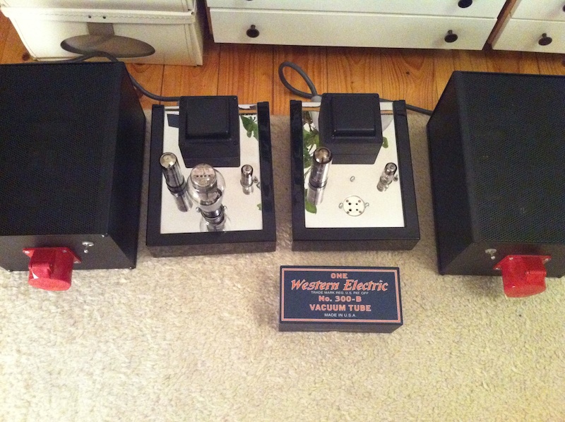

die Klimo Beltaine ist eine 8W Trioden-Endstufe, sie hat wenige, aber
zufriedene Liebhaber in vielen Teilen der Welt - trotz kleiner
Stückzahl.
Sie basiert auf der 1980er L'Audiophil Reinkarnation von WE Endstufen
aus dem "goldenen Kino-Zeitalter" aus den 30-50er Jahren
Eine der kompetentesten Adressen, neben dem Hersteller Dusan Klimo in
Reutlingen, zur Wartung/Reparatur Kauf/verkauf ist Musik im Raum in
Essen - wahre Künstler.
Sofern ein Verkauf doch angestrebt ist, ich kenne jemanden der genau
diese Endstufen sucht, und vermittle gerne; sonst empfehle ich den
Kontakt zu Musik im Raum. Der Erlös über die Bucht würde wohl auf Grund
des mageren Bekanntheitsgrades eher bescheiden ausfallen - ich beobachte
die Beltaine seit ca 3 Jahren und es gab ich denke 2 Paar zu erweben um
die 2.000 EUR/Paar.
Empfehlen kann ich jedoch nur die Dinger als Kern einer der
musikalischsten Wiedergabeketten zu nutzen, die ich mir vorstellen kann.
Hilfe zu den Kippschaltern aus der Bedienungsanleitung:
am original-Netzteil einer für "standby" Röhrenvorheizung, einer für
silizium oder röhren Gleichrichtung
am Verstärker: zuschaltbare Gleichrichtung
der "Starkstromstecker" dient einfach als mehrspur Zuleitung vom
Netzteil in den Verstärker  .... sicher optisch eigenwillig, aber wohl
kaum gefährlich ;-)
> kaum gefährlich ;-)
Das ist nicht nur nicht kaum gefährlich sondern lebensgefährlich.
Die andere Seite der Leitungen haben ja einen dazu passenden Stecker.
Und was ist, wenn den jemand in eine normale Drehstromsteckdose steckt?
Zumindest knallt es ordentlich. Und mit etwas pech, weil derjenige der
diese Steckverbindungen eingebaut hat, scheinbar keine große Ahnung von
gebräuchlichem Material in der E-Technik hat, auch noch einen der
Aussenleiter auf Massepotential und somit das Gehäuse gelegt hat, dann
steht das schön unter SPannung. und 230V gegen Erde sind alles andere
als lustig und sicher nicht "kaum gefährlich"
Da spart man sich eben die Nebelmaschine!

Zu den Verstärkern selbst: Aus technischer Sicht halte ich diese Teile
für fragwürdig, nicht wegen des Klangs oder so, sondern wegen dem
Aufbau, 1. die CEE Dose, dann diese "Schutzleiterentkopplung" und nicht
zuletzt der etwas zu sehr fliegende Aufbau. Für den Preis könnte man
eventuell beschriftete Schalter erwarten? Gegen die CEE Dose habe ich
nicht nur was wegen der Verwechslungsmöglichkeit mit einem
Drehstromanschluß, die sieht einfach beschissen aus. wenn man andere
hochvolttaugliche Buchsen da anbringt könnte irgend Jemand sagen "ehy
die gleichen Stecker habe ich an meiner CNC Fräse, muß ich doch gleich
mal anstecken) ... in sofern ist das mit der Verwechselei eher
unwahrscheinlich... Mist bleibt es aber doch.
Die EL34 ist einfach der Treiber für die 300B. Klar kann die die selbe
Leistung wie diese erzeugen, klingt aber anders (mehr K3).

von Peter D. (peda)
Ein teures Gerät mit PVC-Steckern, igitt.
Es gibt sehr gute und auch wertig aussehende mehrpolige
Hochspannungsstecker von Lemo oder Fischer.
Sie sind aber nicht außen vergoldet, weil das Quatsch ist.
http://www.lemo.de/index.php
http://www.fischerconnectors.de/htm/Products-Part-Numbering.htm

von Henry John (Gast)
Zwar ein später Nachtrag, aber er soll etwas echtes Licht ins Dunkel
bringen:
Die Klimo Beltaine sind keine Eintakt-A Triodenendstufen sondern in
Gegentakt, eine EL34 Pentode ist am anderen Ende des Ausgangsübertragers
angeschlossen, läuft aber sozusagen leer (als Last).
Die Ausgangsübertrager sind dieselben, die Klimo schon in seinen EL34 PP
Kent Monoendstufen verwendet hat. Eigentlich keine echten
Ausgangsübertrager, da die Kerne dieselben der Netztrafos sind.
Ein Eintakt-A Übertrager benötigt aber einen Luftspalt und ganz andere
Bleche, idealerweise Permalloy. Die als Ausgangsübertrager gewickelten
Netztrafos der Kent/Beltaine kamen aus Karlsruhe und haben damals DM
25/Stück im Einkauf gekostet.
Somit haben wir es hier mit einen Gegentaktverstärker zu tun, der sich
aber als Eintakt-A Verstärker ausgibt. Eigentlich ein Witz.
Der grösste Witz allerdings ist der Einsatz der edlen Western-Electric
300B Triode: Im wahrsten Sinn des Wortes "Perlen vor die Säue geworfen".
Getested wurde die Beltaine übrigens in "Hörerlebnis #29, S. 47,
aber interessanter war der Test von Roland Kraft, einer der echten
Röhrenspezis in Deutschland, der die Beltaine in der Image Hifi testete.
Er war damals sehr verwundert über den Einsatz der EL34, der Test wurde
mehr zu einem Höflichkeitstest.
Schon die Klimo Kents waren (dank der in Ausgangsübertrager gewickelten
Netztrafos) klanglich hart, wenig Raum, wenig Druck oder gar Schwärze im
Bass, rauhe Höhen. Das konnte die edle Western Eletric 300B auf der
Beltaine auch nicht ausbügeln, wäre in etwas dasselbe wie wenn man einen
edlen Porschemotor in einen Fiat Punto montieren würde. Geht, klar.
Aber das Resultat.
> Stückzahl.
Dem ist natürlich nicht so. Die L'Audiophile 300B war in der Tat eine
Inkarnation der Western Electric WE91A und von Jean Hiraga entwickelt.
Jean Hiraga war der tatsächliche Röhrenpapst, die EL34 hat er mit seiner
Lectron JH50 samt deren herausragenden Partridge Übertragern (kosten
etwa das 20-fache der Klimo-Kent-Ausgangsübertrager, die ja auch mit
EL34 PP betrieben wird). Klar, Musik im Raum war über Generationen
Klimos Haushändler in D.
Doch wer den aktuellen Katalog liest
(https://dietmar-hoelper.de/KLIMO) findet gar sehr skurriles:
"The Klimo Beltaine represented a genuine "devolution" in High End."
Devolution war wohl ein Tipfehler, hätte sicher "revolution" heissen
sollen.
Nichts-desto-trotz: Devolution passt irgendwie, selbst wenn es orginal
etwas völlig anderes bedeutet.
Doch dann geht das weiter:
"A monotriode with just 7 watts per channel, equipoped with a seperate
400V/Ampere power supply, with a sound of infinite authority and
refinement. An instant classic, that is still today among the best in
the world of most extreme amplification."
Nun, das ist reines Eigenlob.
