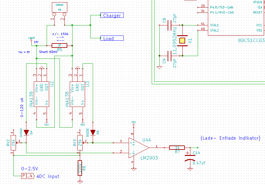

kann mir jemand sagen wie ich eine Stromquelle in LTSpice erstellen
kann? Ich brauche ein Strom Dreieckssignal das mit einen Strom von 0 -
12 uA und wieder zurück nach 0 liefert. Möchte damit das Ausgangssignal
des INA138 simulieren.

von Johann (Gast)
So?
von John Drake (Gast)
F2, current <ENTER>, <left click>, <right click>, "advanced" anklicken,
"PULSE" auswählen, I1[A]: 0, I2[A]: 12u, den Rest weißt nur du...
von Lafuter Z. (lafuter)
PULSE(0 12u 0 1m 1m 0 2m)

Vielen Dank, werd ich ausprobieren. Ich möchte gerne diese Schaltung
simulieren bevor ich alles aufbaue, insbesondere ob der Komparator
sauber umschaltet zwischen Charge und Load.
Seht Ihr da vielleicht schon was auffälliges, was noch zu verbessern
wäre?
Grüsse
Gerd
Gerd F. schrieb:
> Ich möchte gerne diese Schaltung simulieren bevor ich alles aufbaue,
> insbesondere ob der Komparator sauber umschaltet zwischen Charge und Load.
Interessanter ist eigentlich eher, was er macht, wenn gar kein Strom
fließt...
Aber nachdem du die Schaltung einfach dem DB entnommen hast, dürften die
Chancen auf ein funktionsfähiges System gar nicht so schlecht stehen...
von Gerd F. (gerd_f)
> fließt...
Ja, deshalb wollte ich das erst mal in LTSpice simulieren, so wir ich
das sehe, springt mit der Komparatorausgang im Ruhezustand
wahrscheinlich auf 2-3 Volt, das gefällt dem Digital Port nicht so gut.
Deshalb hab ich da vorsichtshalber Potis vorgesehen, die ich dann ganz
minimal asynchron einstellen kann, so dass der + Eingang ein paar uV
unter dem invertierenden liegt. Das müsste dann eigentlich reichen um
den Ausgang sauber auf log.0 zu legen.
