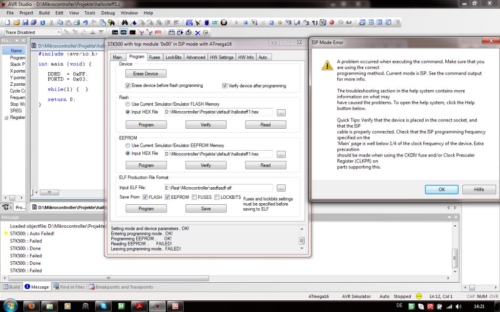

ich habe einen ATMega16 via mysmartusb light und Bascom AVR
programmiert. Hat weitgehend problemlos funktioniert.
Als nächstes hab ich versucht das Ganze mit AVR Studio 4 SP3 umzusetzen
(wenn da jemand eine einfacheren Weg weiß C zu lernen, bitte melden...).
Mit AVR Studio konnte ich den EEPROM nicht beschreiben ("leaving
programming mode failed" siehe Anhang) und nach mehreren Verzweifelten
versuchen in AVR Studio hat das Bascom-Prog. auch nicht mehr
funktioniert.
Ich hab den ATMega16 gegen einen neuen ausgetauscht und das Bascom-Prog.
läuft wieder einwandfrei.
Der alte ATM16 ist scheinbar hinüber... wird nicht mehr erkannt.Oder
kann ich den irgendwie auf Werkszustand zurückversetzten?
Kann mir jemand sagen, woran das Ganze liegt? Hab bisschen Angst den
gleichen Fehler nochmal zu machen. Gibts vielleicht Stress im EEPROM
wenn man Bascom und AVR Studio gleichzeitig benützt (sprich: Erst mit
Bascom zu beschreiben und dann, inklusive "erase device", mit AVR
Studio)?
vielen Dank im Voraus
Steffls

Ist es normal, dass es da Konflikte gibt? Oder hat die oben gezeigte
Fehlermeldung vielleicht mit was ganz anderem zu tun?
Danke
Steffls

von Karl H. (kbuchegg)
BASCOM und AVR-Studio?
Nein, das ist nicht normal. Das dürfte bei dir ein blöder Zufall gewesen
sein.
Allerdings: Was versprichst du dir davon, wenn du dein Programm
zusätzlich auch noch ins EEPROM brennst?

von Hans M. (steffls3000)
Sauger schrieb:
> geb im Studio mal die *.eep  Datei fürs EEPROM an.
wenn ich das mach, dann bekomm ich Fehlermeldung, dass das *.eep input
file eine *.hex erfordert. Ich weiß... macht keinen Sinn...
Ich dachte, dass unterschiedliche Programmteile in den verschiedenen
Speicherarten abgelegt werden, was laut
Beitrag "Unterschied EEPROM gegen Flash"
Blödsinn ist... Hätt ich ma vorher lesen sollen.
> sein.
Danke... das wollt ich hören.

von MWS (Gast)
Im AVR Studio vorgenommenen Einstellungen werden zumindest beim
Original-STK im Kontroller des STK abgelegt und damit würde sich ein zu
hoher ISP-Takt auch auf Bascom auswirken und das Flashen verhindern.
Dagegen spricht, daß es möglich war, einen neuen ATM16 zu flashen, der
läuft aber out-of-the-box auch nur mit 1MHz, also sollte der ISP-Takt
gestimmt haben.
Wird dagegen auf externen Takt/Quarz ge-(ver-)fust, ohne daß der µC
solchermaßen versorgt, bzw. damit versehen ist, dann ist das Verhalten
bei AVR-Studio und Bascom gleich, die Gemeinsamkeit ist dann, daß
mangels Takt der Baustein erst einmal für beide Programme nicht mehr
ansprechbar ist.
Ein tatsächlicher Konflikt wäre, daß falls der Programmerdialog des
AVR-Studios offen ist, dazu parallel nicht mit Bascom programmiert
werden kann, da die Serielle von Ersterem blockiert wird.
