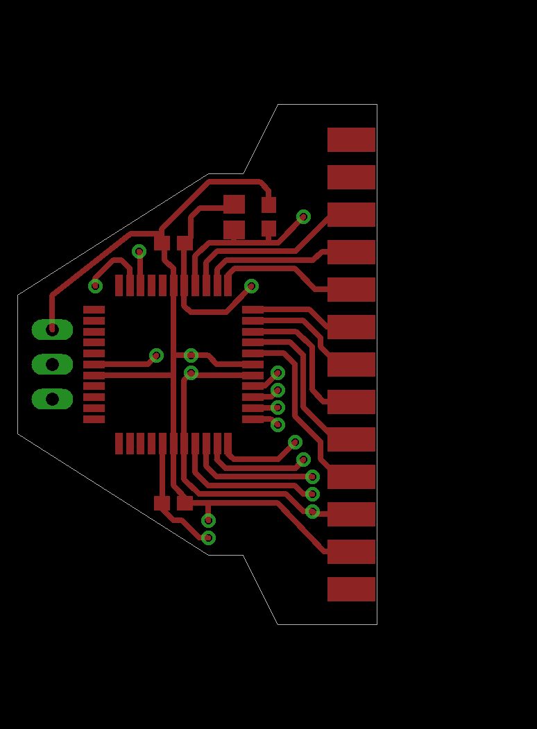

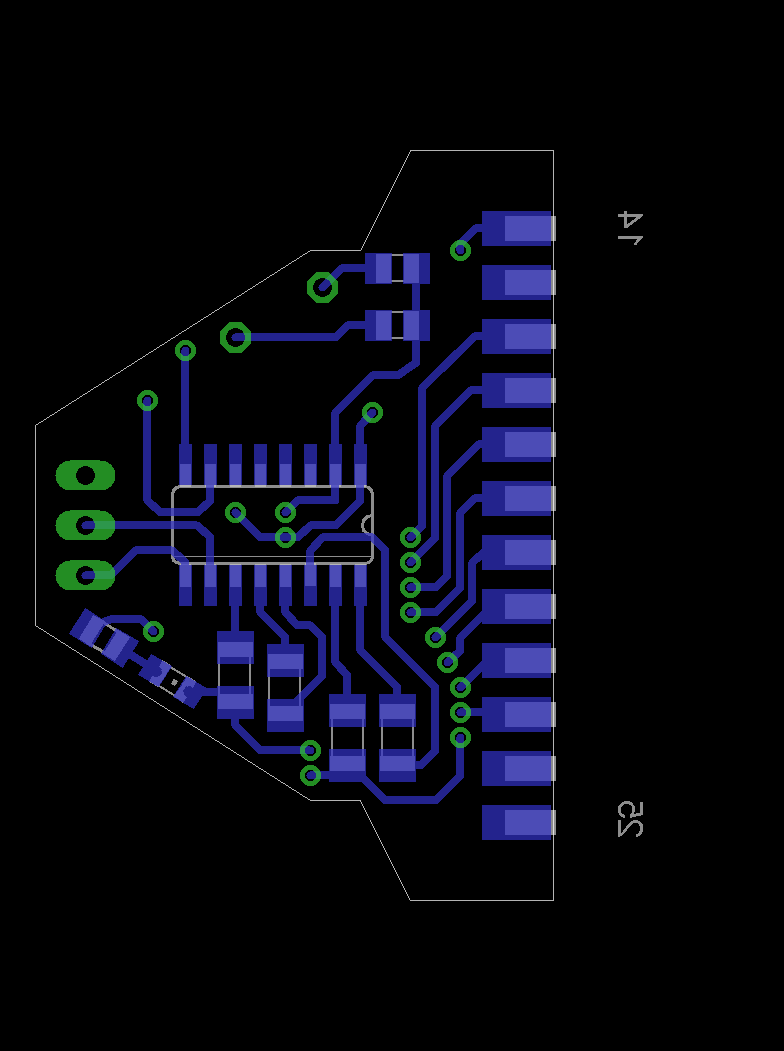

ich habe heute eine Platine für eine 10m lange Laufschrift
fertiggestellt.
Dieser ATMega32 hat eigentlich nur die Aufgabe einen ziemlich langen
Text in Schieberegister zu schieben.
Jetzt wollte ich fragen ob euch Fehler auffallen oder ob man etwas
verbessern könnte.
Das die RS232 Schnittstelle ohne Quartz nicht zuverlässig geht ist mir
klar jedoch ist in den 25 Poligen Sub-D Stecker kein Platz dafür. Und
diese nur für Debug zwecke notwendig ist.
Stromversorgung Kommt von der Laufschrift.
Kennt jemand einen Platinenhersteller in Wien der mir das fertigen
könnte.
Am besten einer wo man mit USB-Stick hingeht und das gleich gefertigt
wird.
Wie viel wird so eine mini Platine ca. kosten wenn man 5-10 Stück nimmt?
Können die Platinenhersteller auch so eine ungewöhnliche Form fräsen?
danke schon mal für eure Antworten
mfg. Rudolf

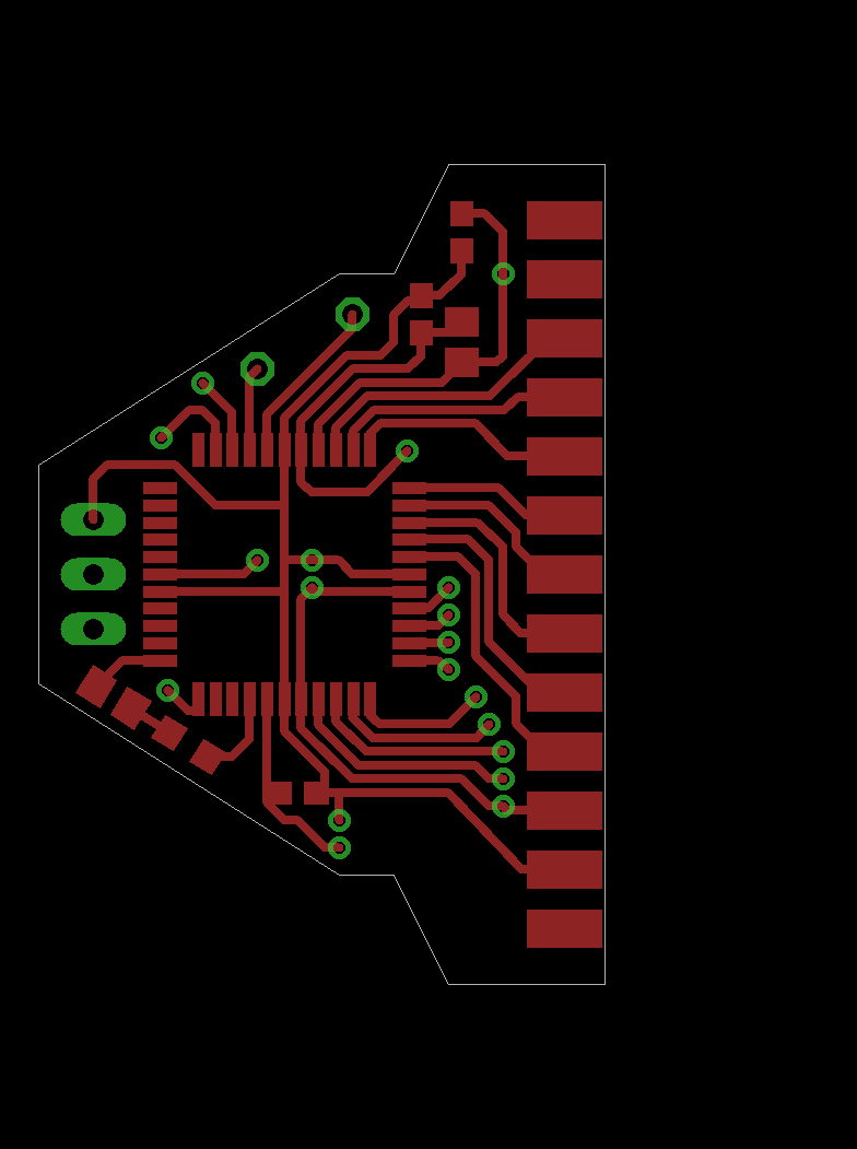

von Rudolf (Gast)

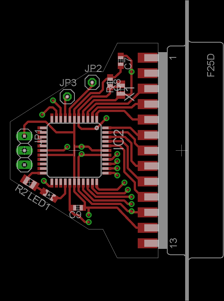

So habe jetzt doch noch Platz für ein Quartz gefunden, werde es in einen
Schrumpfschlauch geben und über den ATMega legen.
Dann habe ich noch 2 Status LEDs hinzugefügt.
-Gibt es irgendwelche verbesserungenoder sind Fehler auf der Platine?

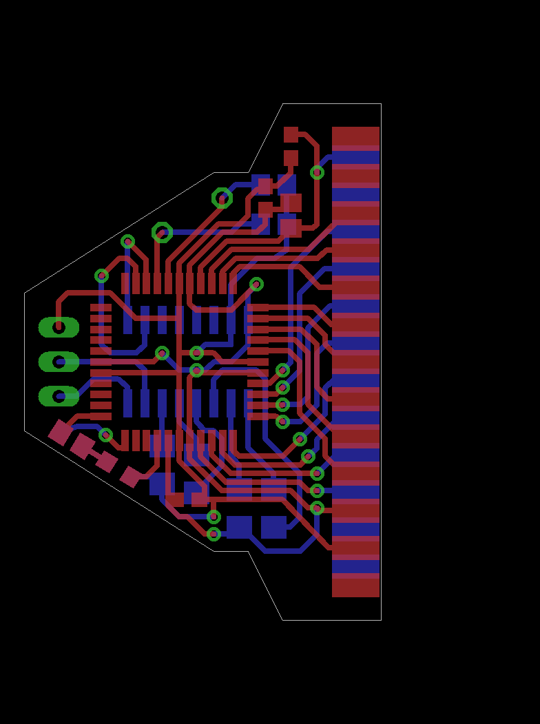

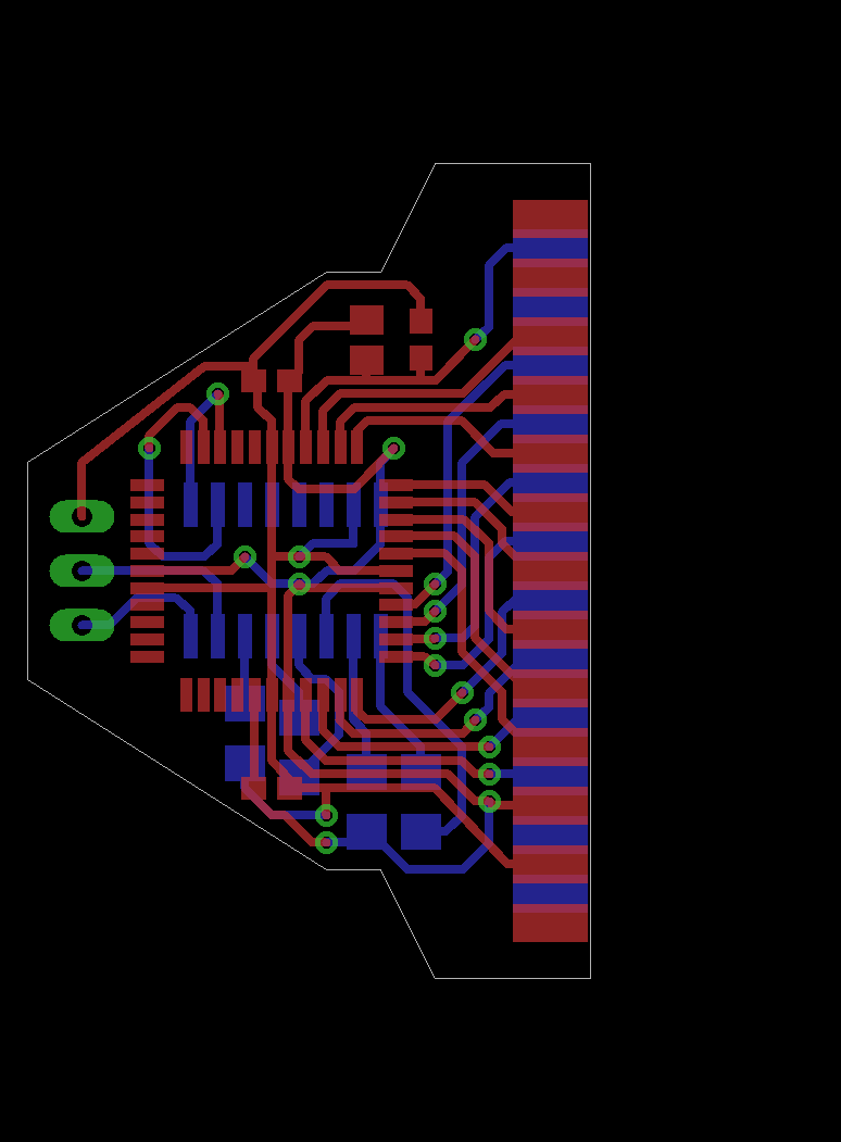

von Rudolf (Gast)
Anbei Bilder mit Bestückung.

Mein Tipp: machs wie die Anderen. Einen DRC mit den Regeln des
Platinenfertigers über die Platine laufen lassen, und wenn der keine
Fehler meldet, dann wirds schon klappen...
> Habt ihr irgendwelche Fehler in der Platine gefunden?

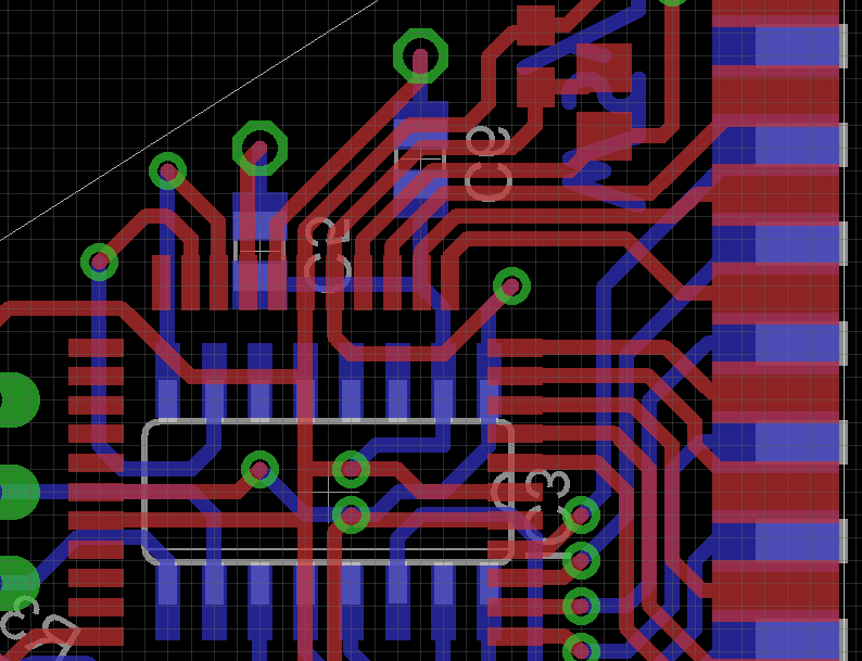

Der Quarz und seine beiden Kondensatoren ist ziemlich wild geroutet:
http://www.lothar-miller.de/s9y/categories/33-Quarz
Und auch die Entkopplungskondensatoren für die Versorgung sind ungünstig
angeordnet. Warum hat der Controller wohl den Vcc-Pin immer neben dem
GND-Pin (5+6, 17+18, 38+39)? Darum:
http://www.lothar-miller.de/s9y/categories/14-Entkopplung
Aber das wird schon tun...
BTW: Du hättest den C4 noch locker rechts neben das IC3 bekommen...

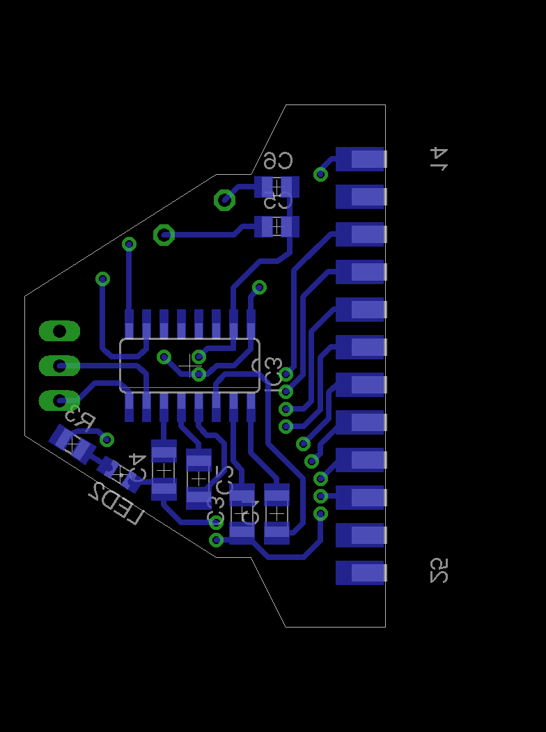

von Leo .. (-headtrick-)
Bisschen Text würde ich noch auf beide Seiten drauf machen, so das das
auch auf der Platine von jeder Seite lesbar ist.

von Rudolf (Gast)

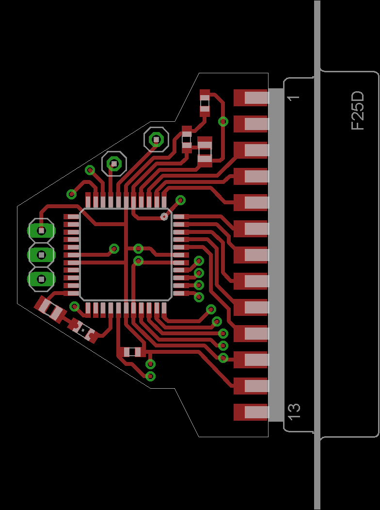

So habe die Kondensatoren näher an das Quarz geschoben.
Wollte mich hiermit bei allen bedanken.
Echt super Forum
von Mh. M. (mhm)
Ich würde noch die Massenabindung der Quarz-Kapazitäten verbessern. Bei
dir sind die über einen Pin des Max232 und ein Via mit der Masse des
Controllers verbunden. Du könntest zumindest versuchen den Weg zu
verkleinern, auch wenn du noch ein Via benötigst.
Außerdem würde ich an einigen Stellen die Bahnen ein wenig
auseinanderziehen, da hast du genug Platz aber führst die trotzdem recht
eng an anderer Stelle nebeneinander. So zum Beispiel unter dem Max232
oder rechts an den Kontakten zum parallelen Stecker.
Ansonsten sieht das imho schon recht ordentlich aus!
Kann man noch besser machen. Allerdings Kondensatoren ohne Quarz
(zumindest lt.Schaltplan)?
Habe ich im Forum so noch nicht gesehen.
Die Leitungen zwischen Kondensatoren und den Chip-Pins kürzer machen.
Die Masse an den Kondensatoren können dann etwas länger sein.
Versuchs mal.
Der Schaltplan reagiert aber ganz schön träge.
von Rudolf (Gast)
OK werde ich noch machen
Naja nennen wir es mal Quartz, da auf der Platine kein Platz für so ein
riesen Teil ist habe ich mich entschlossen es in einen schrumpfschlauch
zu geben auf den Mega zu legen und an JP2 - JP3 zu löten
Platznot macht erfinderisch.
von snowfly (Gast)
Kein Platz für quarz hatte ich auch gerade
Was hältst du hiervon
http://www.reichelt.de/?ACTION=3;ARTICLE=89701;PROVID=2402
von Jörn P. (jonnyp)
Es ist schon so ein alter Hut, aber es wird auch nach Jahren immer noch
verkehrt gemacht. AREF wird NICHT mit VCC oder AVCC verbunden, sondern
bleibt frei, oder wird über 100nF mit gnd verbunden. AREF ist nur für
externe Referenzspannungen vorgesehen. Wird die interne Referenz oder
AVCC verwendet kann man das via Software wählen. (Datenblatt). Es fehlt
auch ein Kerko zwischen vcc und gnd direkt am µC.
