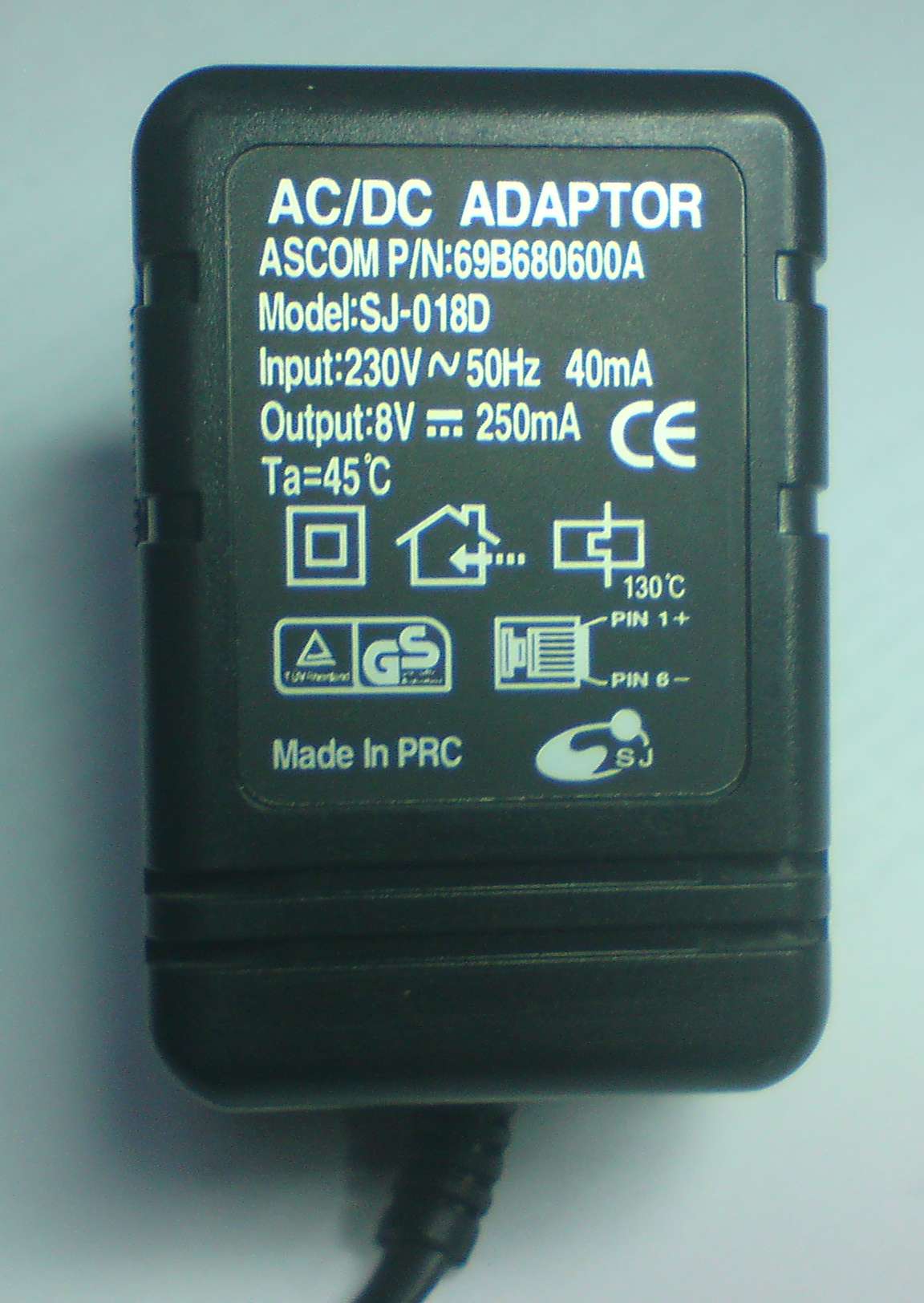

Hallo allerseits, ich habe hier ein analoges Telefon T-Concept PA711 liegen, leider ohne Netzteil und Telefon-Anschlusskabel. Diverse Netzteile, RJ-Stecker und Cripmpzange sind vorhanden - was mir fehlt sind Spannung und Strom des Netzteils. Die Bedienungsanleitung schweigt sich zu dem Thema leider aus: http://www.telekom.de/dlp/eki/downloads/b_PA711.pdf (Seite 47 "Steckernetzteil: 230 V~ 50 Hz max. 40 mA"). Hat jemand so ein Telefon und wäre so freundlich, mal die Anschlusswerte des Netzteils abzuschreiben und die Belegung des RJ-Steckers nachzumessen? Wenn ich das Gleiche auch noch für die Telefonanschlussleitung bekommen könnte (Pinzuordnung RJ-Stecker zu TAE-F-Stecker) wäre ich glücklich :) Für Hinweise, wo ich die Angaben im Netz finden kann, bin ich natürlich ebenso dankbar. Und, ja, ich habe gestern Abend schon eine halbe Stunde Google erfolglos befragt ... Viele Grüße, Samuel

Erste Erkenntnis von einem freundlichen eBayer: Input: 230V 50 Hz 25 mA Output: 8V 250mA
Input ist irrelevant, aber ganz wichtig ist, ob der "Output" Gleich- oder Wechselstrom ist. Das sollte man nicht verwechseln.
Das Netzteil im Anhang ist von einem P411. Wobei Pin 1 und 2, sowie Pin 5 und 6 zusammengeschaltet sind.
