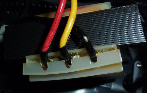

Ich habe heute folgendes Phänomän gehabt. Ich habe die Lampe von Stufe 1 auf Stufe 2 geschaltet und der Rechner ging an. Das ganze war kein Zufall, das ist reproduzierbar: Immer wenn ich die Lampe von Stufe 1 auf 2 (oder umgekehrt) schalte, geht der Rechner an. Auf Stufe 1 einschalten/Ausschlten macht nichts aus. Das Umschalten zwischen Stufe 1 und 2 macht außerdem mostermäßige Störungen in den PC Boxen und im Radio. Normalerweise nutze ich nur Stufe 1, deswegen ist mir das noch nie aufgefallen. Die Lampe ist eine Leuchtstofflampe mit Spezialdrossel / Trafo. Das Ding hat 2 Eingangsanschlüsse und einen Ausgang. Je nach Schalterstellung werden die beiden Eingangsanschlüsse umgeschaltet. Was könnte ich dagegen tun?

Wenn man den Schalter zwischen den Stufen umschaltet, wird die Drossel ganz kurz Stromlos um direkt wieder Strom auf dem anderen Anschluss zu bekommen. Genau das dürfte wohl die massiven Störungen verursachen. Könnte da ein Kondensator Abhilfe schaffen? Damit der den Umschaltmoment überbrückt?

Du könntest die Spezialdrossel samt Trafo in den Acker treten und ein elektronisches Vorschaltgerät einbauen. Wenn Du eins mit 1-10V-Schnittstelle nimmst, kannst Du mit einem Poti stufenlos dimmen.
Gill Bates schrieb: > Du könntest die Spezialdrossel samt Trafo in den Acker treten und ein > elektronisches Vorschaltgerät einbauen. > Wenn Du eins mit 1-10V-Schnittstelle nimmst, kannst Du mit einem Poti > stufenlos dimmen. ist die beste lösung - ansonsten kannst du mal mit dem hersteller reden..zweifel dran, dass deine lampe ne CE oder EMV prüfung bestanden hat...
Das mit dem EVG müsste ich mir mal überlegen. Leider sind die üblicherweise relativ lang und dafür schmal. In meiner Lampe ist die Drossel ehr in "Trafobauform"
Max schrieb: > Es hatte schon einen Grund, warum ich genau diese Lampe zum Preis von > 160 Euro gekauft habe. Oh mein Gott... Für ne Lampe die nicht mal eine gescheite EMV Abschirmung hat? Wo schon die halbe Drossel / Trafo auseinanderplatzt? Sag bitte mal den Typ, damit ich weiß welche Lampen und von welchem Hersteller man besser nicht kaufen sollte! Entweder liebst du diese Lampe wirklich... dann bau dir ein VSG. Ansonsten, und das würde ich auf jeden Fall machen, reklamiere diese Lampe!

Schalte je einen y-kondensator von 22- 470nf zwisch rot/schwarz und gelb/schwarz. Bei einer Ähnlichen schaltung hat das wunder bewirkt. schalte beim computer im bios die option wake-on-lan aus, wenn du sie nicht absolut dringend benötigst, das ist auch sicherer gegen fremdzugriffe.
Philipp schrieb: > schalte beim computer im bios die option wake-on-lan aus glaubst du wirklich das die Lampe durch zufall den MAC-Adresse 8 mal hintereinander an die LAN-Buchse funkt?
Das ist möglich. Die eingangssignale können auch intern übersprechen und die Hochfrequenten Störungen bringen sehr leicht den Controller in verwirrung. Zur entstörung gibt es auch fertige R/C kombinationen, komplett eingegossen. Bloß wie es bei denen Zulassungsmässig aussieht, kann ich nicht sagen.
