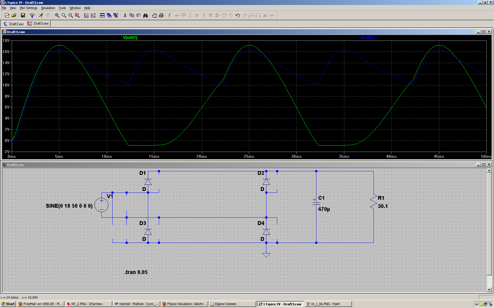

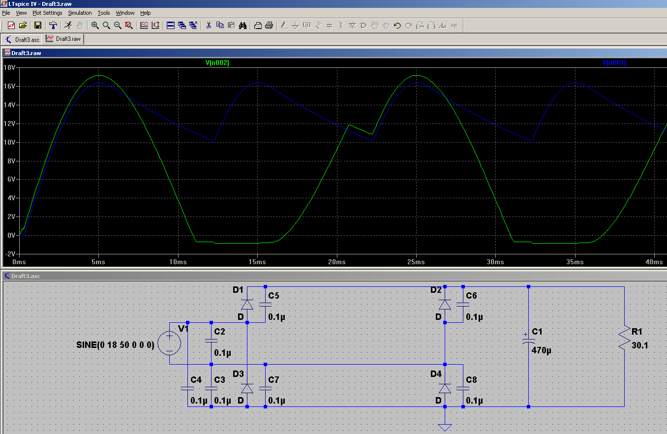

ich habe heute zum ersten mal LTspice IV benutzt.
Eine einfache Schaltung findet ihr im Anhang.
So, auch gleich zu meiner ersten Frage.
Wieso verzehrt sich der Sinus am Eingang wenn C2-C8 drin sind?
Ich habe es auch mit kleineren Werten versucht.
Das verhalten ist immer gleich geblieben.
Ich habe gelsen das die Blockkondensatoren rein sollten wegen spitzen im
Netz. Nur wenn der Sinus so verzehrt wird, welchen Sinn machen die dann.
Vielleicht benutze ich auch einfach nur falsche Werte.
Vielen Dank für eure Antworten.

von MaWin (Gast)
Verbinde mal eine Pol der Sinusquelle (z.B. -) über einen hochohmigen
Widerstnad (sagen wir 100k) mit dem GND-Symbol (also - der
Gleichspannungsseite).
Dann wirst du den Effekt des floatenden Signals los.

von ... (Gast)
Wieso, ist doch alles in Ordnung. LTSpice nimmt für die
Spannungs-Messung immer das "Ground"-Zeichen als Bezugspunkt.
Lösch dein Ground mal und schließ Ground an Minus deiner Spannungsquelle
an und miss noch mal die Wechselspannung.
von ... (Gast)
Du klemmst doch über D3 und D4 deine Wechselspannung an 0V. Abzüglich
der Diodenschwellspannung.

von ... (Gast)
Du sollst den Ground nicht nach links verschieben sondern an den
Minus-Anschluss deiner Spannungsquelle anschließen und dann nochmal die
Wechselspannung messen.

von ... (Gast)
ok, sorry, ich habe deine Frage falsch interpretiert.
Schau dir die Lade und Entladeströme der Kondensatoren C5 und C7 zu der
Wechselspannung an.

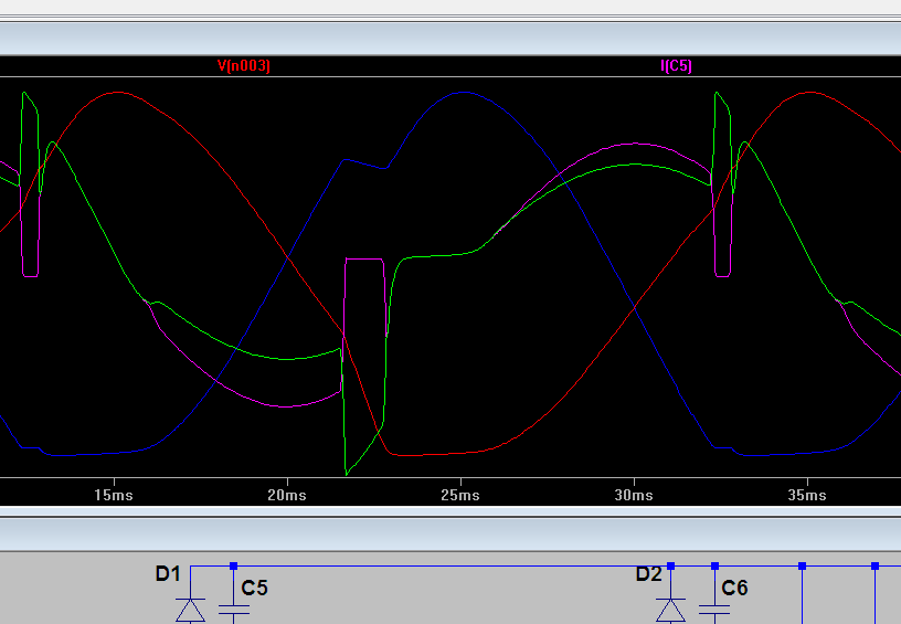

von hein blöd (Gast)
> Wechselspannung an.
Genau in diesem Knick brechen die beiden C's ein.
Ist das so gewollt?
Wenn ich dadurch meine Eingangsspannung schlechter mache, dann nimm ich
sie lieber raus.
Nur C2-C4 wirken auch darauf.
Sollte man die entfernen? Ich sehe da keinen Sinn in der Schaltung.
