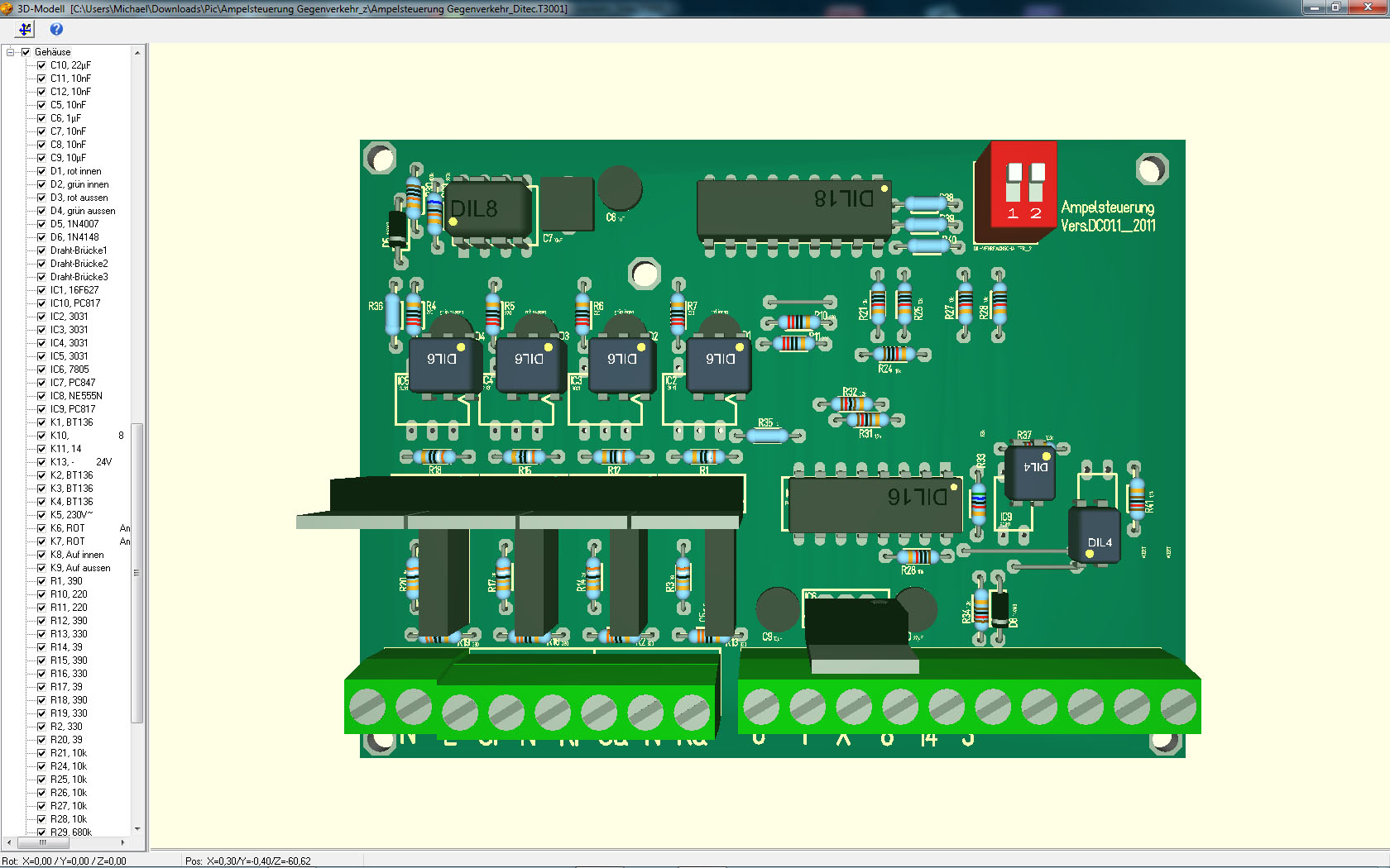

Habe eine Gegenverkehrsampelsteuerung für Tiefgaragen gemacht.
Zur Ansteuerung der Lampen habe ich Thyristoren verwendet welche auf der
Platine ca. 30mm vom PIC IC entfernt sind.
Ohne Versorgung von 230V~ an den Lampen, funktioniert die Steuerung ohne
Probleme.
Sobald ich die Versorgungsspannung anlege, schaut es aus als ob der PIC
sich resettet.
Um der Vorschrift zu entsprechen, muss die Phase geschaltet werden,
wodurch am Thyristorgehäuse die Phase anliegt.
Drehe ich jedoch die Versorgung so um, das der Nullleiter
durchgeschaltet wird habe ich keine Resetts durch Induktion.
Kann man durch eine Programmierung den PIC unanfällig gegen solche
Induktionsspannungen machen?
Lg
Michael

Also, wenn ich mir das Bild näher betrachte, dann sehe ich verdammt
wenig Kondensatoren - und zwar die 100nF! Oder sind die auf der
Unterseite verbaut?
Der 7805 (vermute ich mal) am unteren Rand hat auch nur Elkos (vermute
ich mal) abbekommen. Oder fragen wir mal anders: Wie wird der Controller
versorgt?
Ein Schaltplan wäre tatsächlich hierbei hilfreich, denn alleine vom Foto
kann man schlecht auch Schwachstellen zurückschliessen.
TK

Da fehlen nicht nur die Abblock-Kondensatoren mit 100nF, sondern auch
zusätzliche mit 1nF, die bei Spannungspitzen empfehlenswert sind.
Schaltest Du denn im Nulldurchgang oder irgendwann im Sinus?

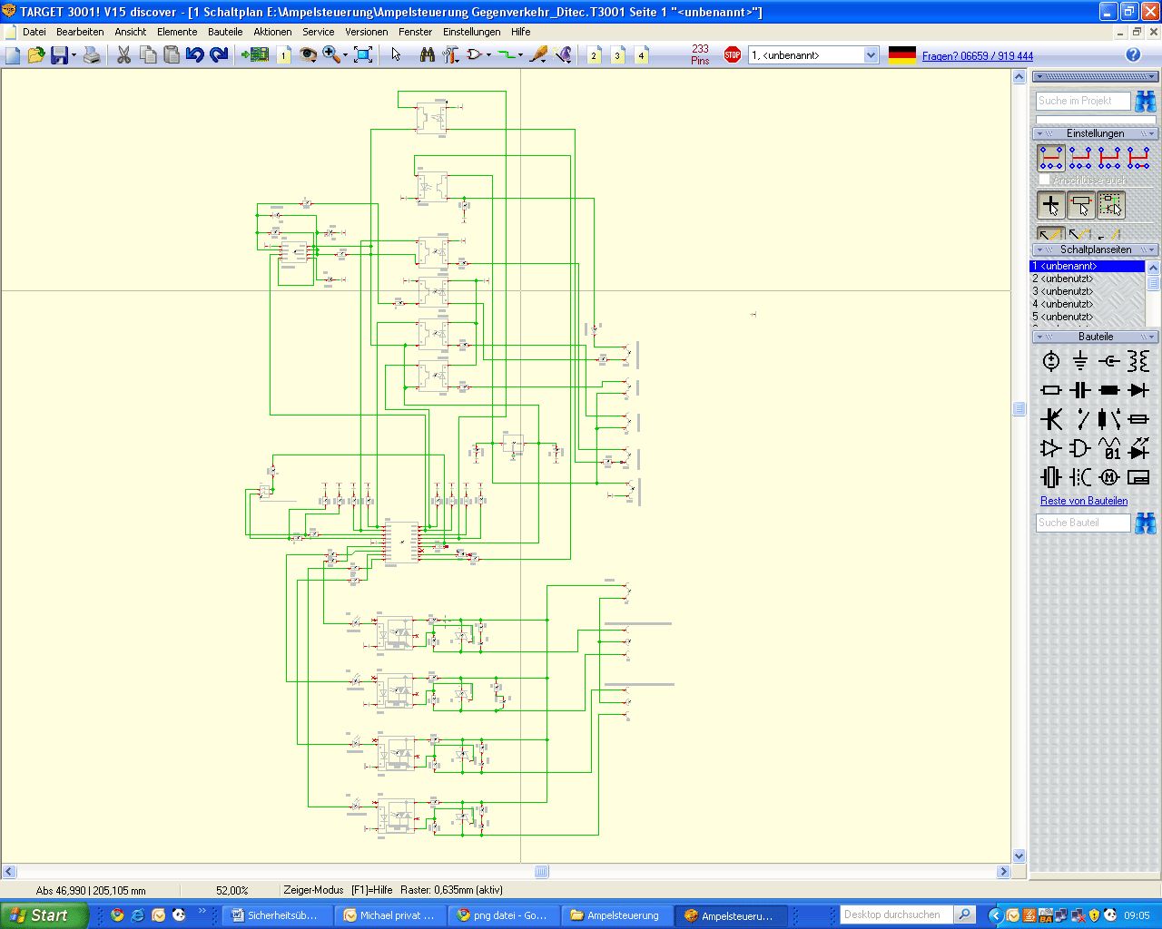

von Erich (Gast)
Die Screenshots sind nicht erkennbar.
Mach' doch besser .PDF oder .PNG Dateien (in s/w) wo nur das Schaltbild
drauf ist und nicht der ganze PC Bildschirm.

> Wo gehören die 100nF Kondensatoren hin?
so nahe an die IC's wie möglich, Anschluss so:
   =          =   IC  =         =
   C3         C1      C2        C4
C1 sitzt richtig, C2 sitzt subotimal, C3 ist Mist, C4 ist noch grösserer
Mist

Hallo Michael,
nachdem man jetzt auf dem Schaltplan etwas erkennt, kann ich folgendes
dazu sagen:
1) es fehlen 100nF parallel zu C9 und C10 (am besten direkt am IC6 IN
und OUT)
2)IC1 benötigt ebenfalls einen 100nF direkt am VDD Pin.
3) Sinnvoll wäre eine 1N4007 in der 24V (als "Verpolungsschutz")
4) Sinnvoll wäre ebenfalls eine TVS Diode (z.B. SM6T33A) nach dieser
Verpolungsdiode.
5) Da der MCLR-Pin am PIC als Eingang dient, sollte der Brown Out intern
(auf 4.0V) gesetzt sein.
6) Den NE555 könnte man auch in den PIC integrieren.
So long
TK

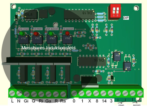

Hab nun die Tipps so gut es ging umgesetzt, auch das mit Brown-Out hab
ich gemacht.
Hat leider keine Besserung gebracht.
Am Tisch, ohne Anschluss der 230V Lampen funktioniert ja alles ohne
Probleme.
Auch wenn ich über Gate 2 vom Triac den N-Leiter anschließe, gibt es
keine Störungen (lt. Datenblatt BT136-600D ist Gate2 mit der Kühlfahne
verbunden)
Erst wenn ich über den Gate2 die Phase laufen lassen, baut sich ein
Induktionsfeld um die Kühlfahne auf (auch messbar), welche
augenscheinlich meinen PIC teilweise stören.
Wird mir wohl nichts anderes übrig bleiben, als den PIC abzuschirmen,
oder hat noch wer eine andere Idee?? Wäre dankbar.

von Michael (Gast)
Hallo!
Die Vorschrift besagt das der geschaltete Anschluss der Lampen die Phase
sein muss, damit bei abgeschalteten Lampen keine Spannung anliegt.
Wenn ich jetzt die Versorgungsspannung umdrehe L= Gain 2, liegt im
abgeschaltetem Zustand keine Spannung an, jedoch meine Kühlfahne ist
Spannungsführend und auch die Schaltung funktioniert nicht richtig.
Lege ich N= Gain habe ich an den Lampen als gemeinsamen L liegen und die
Kühlfahne ist nicht Spannungsführend und die Steuerung funktioniert.
Was mich stört ist eben dieses L am gemeinsamen Anschluss der Lampen.

von Falk B. (falk)
@OP
Ich hoffe du hast dir auch über das Thema Leiterbahnabstände
Gedanken gemacht.
MfG
Falk

von heinzhorst (Gast)
Michael schrieb:
> Allen anderen Danke ich für Ihre sachliche Hilfe!!
Zu sachlicher Hilfe gehört auch Kritik. Ganz im Ernst: Das Teil kann man
in dem Zustand nicht mit gutem Gewissen einem Kunden über den Zaun
schmeißen. Von EMV-Tests ganz abgesehen, die eigentlich obligatorisch
sind bei kommerziellen Produkten. Nächster Punkt: Luft-und
Kriechstrecken. Fachpersonal hin oder her: Wenn damit irgendwas passiert
siehst du in Sachen Produkthaftung verdammt alt aus. Ich habe eher den
Eindruck, dass man hier einen blutigen Anfänger (nicht böse gemeint, wir
haben alle mal angefangen) an ein Projekt gesetzt hat, dass ohne
fachkundige Unterstützung eines erfahreneren Entwicklers einfach eine
Nummer zu groß für ihn ist.

P.S: Hab die Steuerung die nicht richtig funktioniert bei unserer
Tiefgarage eingebaut, wo die Tastleitungen ca. 100m lang sind und neben
Spannungsführenden (230V~)Leitungen verlaufen.
Die exakt gleiche Steuerung hab ich jetzt paralell auch auf dem
Prüfstand mit direkt angeschlossenen Tastern und Lapen angeschlossen und
se Funktioniert ohne Probleme egal wie die 230V~ Versorgung für die
Lampen angeschlossen ist.
Kann es sein das die Eingänge des PIC empfindlich sind gegenüber
Induktion durch die 230er Leitung, neben der Tasterleitung an den
Eingängen?
Normalerweise ja nicht möglich durch den vorgeschalteten OPTO, aber ist
nur eine Theorie von mir.

Informativ könnte evtl noch das Platinenlayout sein. Kannste ja auch mal
reinstellen.

macht man den uC oftmals kaputt. Da aber hier Optos im Einsatz sind und
ich auch keine Rückwirkungen im Schaltplan sehe (im Layout kann das
trotzdem wieder anders sein!), sollte der PIC auch nicht darauf
reagieren.
TK
von Falk B. (falk)
@  Michael (Gast)
>Eingängen?
Ja.
Kann man machen, vielleicht reicht aber auch ein einfacher RC-Filter,
siehe Entprellung.
MFG
Falk

> Aber ein Triac sind doch 2 antiparallel-geschaltete Thyristoren, laut
> Datenblatt Terminal 1 und Terminal 2. Die Fahne ist Terminal 2, also
> kannst du doch einfach die Phase an Terminal 1 machen, und schon hast du
> nur Spannung an der Fahne, wenn du die Lampe ansteuerst. Oder hast du
> das schon? In deinem Schaltplan ist nämlich 230V an Anschluss 2.

von einer (Gast)
Michael schrieb:
> Mit (N= Gate 2) fuktioniert es ohne Probleme.
> Jedoch hab ich dann L direkt an der Lampenfassung was nicht erlaubt ist.
Ich meine nicht von L an Gate 2 nach N an Gate 2, sondern nach L an Gate
1. NUR den Triac drehen. Dann hast du die Lampen am gemeinsamen
Nullleiter und schaltest die Phase durch. Nur eben nicht von Gate 2 nach
Gate 1 sondern von Gate 1 nach Gate 2.
Gate 2 ist Pin2 UND Fahne. Wenn du Phase an Gate 2 machst ist, ob die
Lampe aus oder an ist, Phase auch an der Fahne. Wenn du es drehst, hast
du im Ausgeschaltetem Zustand der Lampe die Phase an Gate 1, aber eben
nicht an der Fahne.
Somit hast du nur an 2 Triacs die Spannung und nicht an allen 4.

Hoffe es gibt eine einfachere Lösung, bin auch grad dabei eine Platine
zu machen, auf der der PIC weiter weg ist von den Triacs( ganz rechts
auf der Platine und Triacs unter der Platine links).
mal schauen ob das was ändert.
Lg
Michael

Wenn du uns mal dein Layout zeigst dann könnte man evtl. mehr sagen.
Hast du mal versucht Massenflächen zu legen / anderst zu legen ?
