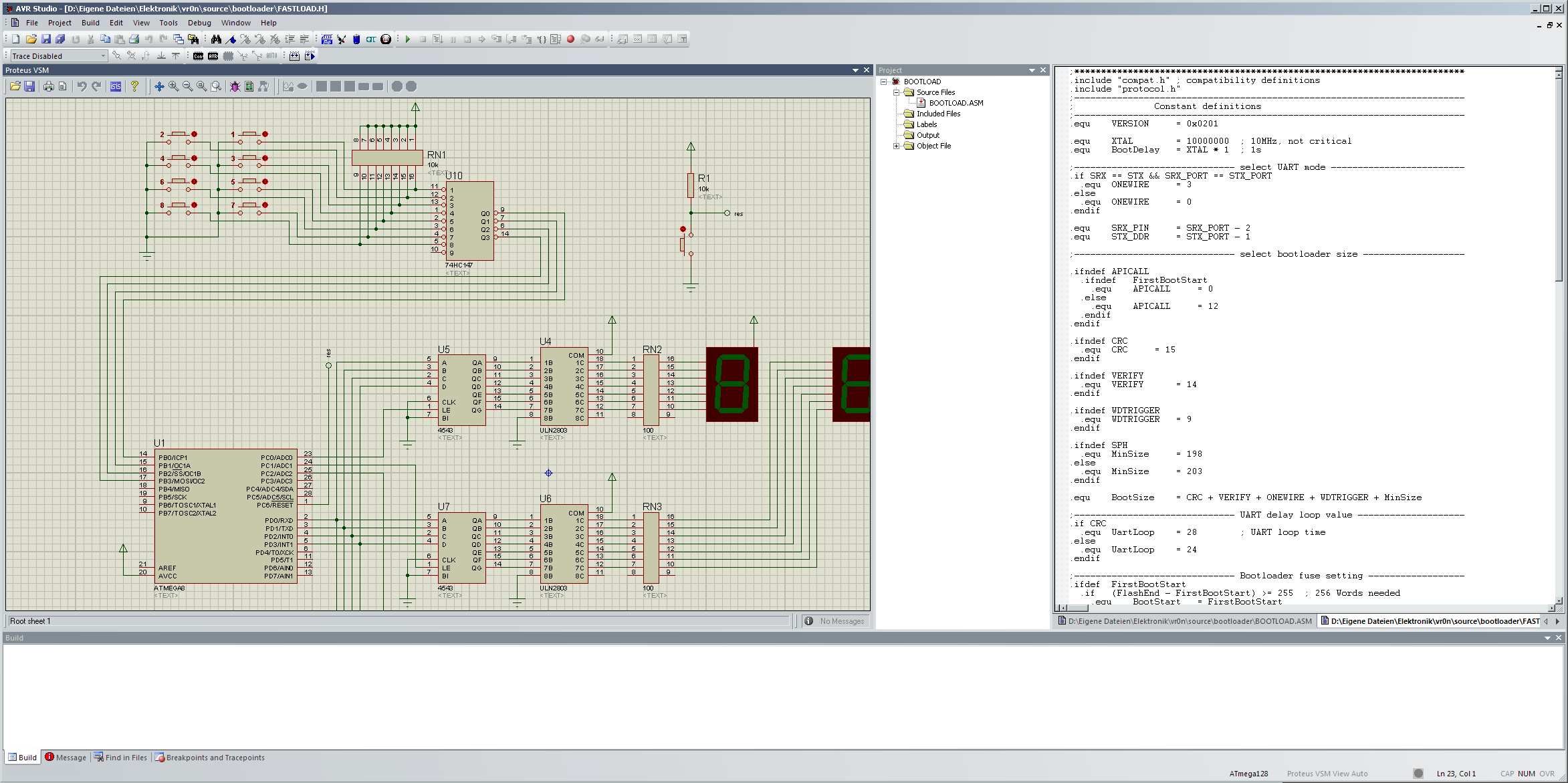

Informier dich doch mal über Proteus ISIS. Ist ein Schaltungssimulator, der ein Plugin fürs AVR-Studio mitbringt. Du kannst deine komplette Schaltung inklusive AVR aufbauen und dann aus dem AVR-Studio per Proteus voll debuggen. Sprich: Breakpoints, Register lesen, Variablen beobachten, Single Step, uswusf. Zusätzlich kann Proteus Breakpoints einbauen. Z.B. wenn eine Spannung überschritten, eine Zeit abgelaufen oder der Wert einer Variable verändert ist. Uswusf. Ein geniales Tool, das den vollen Funktionsumfang in der Demo mitbringt. Allerdings kann man nicht speichern. Den PC also nicht ausschalten, sondern nur in Powerdown fahren und das Problem ist "umgangen".

Jörg Wunsch schrieb: > Das hat doch aber mit seinem Problem nun rein gar nichts zu tun. Naja, das "rein gar nichts" will ich mal bestreiten. - Der TO will simulieren, sonst hätte er die Schaltung aufgebaut. - Der Simulator im AVR-Studio ist weit von Echtzeit weg. Proteus kann Echtzeit. Die Vermutung, dass eine reale Warteschleife in Echtzeit abwartbar ist, ist nicht verwegen. Ja, meine Antwort hat wenig mit dem Betreff zu tun, ich bin aber trotzdem der Meinung, dass sie dem TO helfen kann.

Michael H. schrieb: > Proteus kann > Echtzeit. Nun, dann hättest du vielleicht genau dieses Feature in deinem Beitrag nennen sollen, statt allerlei Dinge, nach denen der OP nicht gefragt hatte. ;-) Ist natürlich richtig, auf diese Weise kann man das Problem durchaus auch lössen.
Ja, da muss ich dir Recht geben. Ich bin nur immer wieder mal (zu) begeistert von dem Tool.
