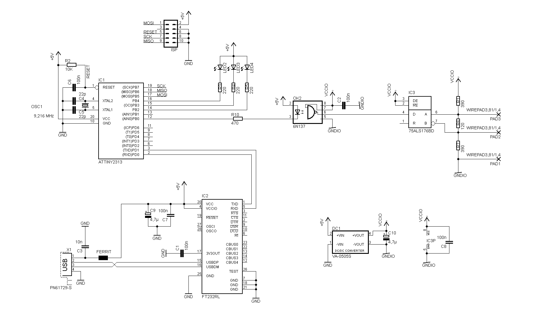

Hallo, im Anhang der Schaltplan für ein DMX-Interface mit USB Schnittstelle und galvanischer Trennung. Das ganze beruht auf dem MiniDMX (http://www.dzionsko.de/elektronic/index.htm) erweitert um einen FT232 und galvanische Trennung. Vielleicht kann der eine oder andere mal schnell drüber schauen, ob das so funktioniert oder ob doch irgendwelche Fehler in der Schaltung sind. mfg martin
Ich bin gerade nicht sicher aber gehören an die USB Datenleitungen keine Widerstände hin ? Ich persönlich finde des weiteren die Verschaltung der LED und des Optokopplers grausam. Das kann aber persönliches Empfinden sein ... Die LED Vorwiderstände sind zwar so richtig errechnet aber könnten ruhig ein bisschen größer sein. 1k ist so ein Standartwert - muss aber nicht sein. Außerdem solltest du dir nochmal das Datenblatt des FT232 anschauen und dir überlegen ob nicht RX mit TX und TX mit RX verbunden gehört (ist nur eine Anmerkung)
Hi, danke schonmal für die Antworten. Lehrmann Michael schrieb: > Ich bin gerade nicht sicher aber gehören an die USB Datenleitungen keine > Widerstände hin ? Dazu muss ich ehrlich sagen, keine Ahnung. Die Beschaltung hab ich eigentlich 1:1 aus dem Datenblatt übernommen. > Ich persönlich finde des weiteren die Verschaltung der LED und des > Optokopplers grausam. Das kann aber persönliches Empfinden sein ... > Die LED Vorwiderstände sind zwar so richtig errechnet aber könnten ruhig > ein bisschen größer sein. 1k ist so ein Standartwert - muss aber nicht > sein. Ich kann nicht so ganz nachvollziehen, was daran grausam ist, vielleicht kannst du das ja nochmal erläutern. Den Controller-Teil hab ich zugegebenermaßen aus Faulheit einfach aus dem Schaltplan von Ulrich Radig (der das Teil auch schonmal nachgebaut hat) kopiert, ohne auf die Werte zu achten, allerdings find ich für normale LEDs 13mA eigentlich okay. > Außerdem solltest du dir nochmal das Datenblatt des FT232 anschauen und > dir überlegen ob nicht RX mit TX und TX mit RX verbunden gehört (ist nur > eine Anmerkung) Klar, RX vom FT232 gehört an TX vom Controller und TX dementsprechend an RX (FT232R Datenblatt V2.07, S.30), aber das hab ich doch so gemacht oder? mfg Martin
Es feht ein Pull-Up Widerstand am Ausgang von OK2, 1K oder so. Der Rest ist OK. MFG Falk
Falk Brunner schrieb: > Es feht ein Pull-Up Widerstand am Ausgang von OK2, 1K oder so. Der Rest > ist OK. Okay macht Sinn. Hab ich eingebaut. Wenn sonst nichts ist, kann ich ja so langsam mit dem Layout anfangen.
Pull-Down
