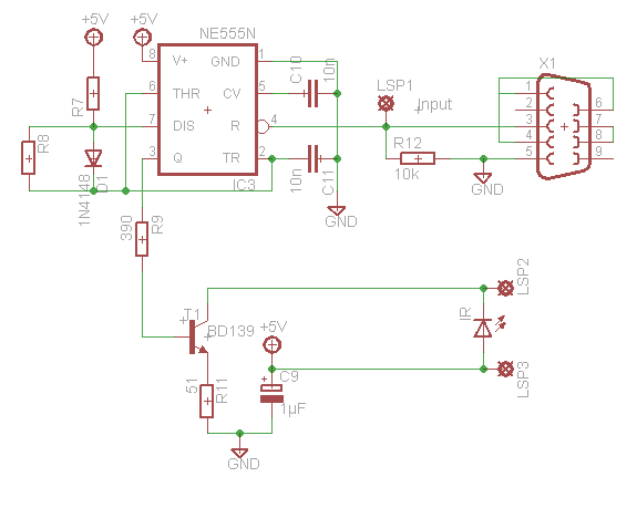

http://www.lochraster.org/etherrape/images/etherrape-schematic.png
Der Part mit dem NE555 sollte fuer dich interessant sein.

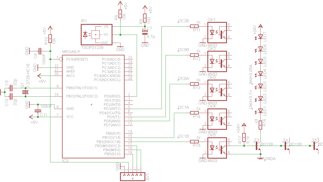

von Kei N. (mckalle)
Danke für die Hilfe.
Ich bin nun zu ersten Ergebnissen gekommen und würde mich über
Kommentare freuen.
Zum Sender: Nach dem Schaltplan von Michael wird die Schaltfrequenz
durch R7/R8 bestimmt. Als Wert für 38kHz steht dort 1,9k. Aber es sind
zwei Widerstände. Wie muss ich das also verstehen? Und wie groß müssen
diese dimensioniert werden?
Den rs232-Port vom PC kann ich so nicht an den NE555 anschließen. Könnte
ich eine Zener-Diode zwischen Pin 3 vom Stecker und Masse legen, um die
Spannung zu begrenzen, oder wäre ein Optokoppler vielleicht sogar
sinnvoller?

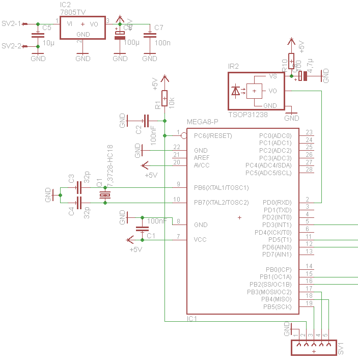

Zum Empfänger: Angeblich soll es möglich sein, den Empfänger direkt an
einen µC-Eingang anzuschließen. Hat jemand Erfahrung damit?
Den Widerstand und den Kondensator am Empfänger kann ich wohl weg
lassen, da ich die Spannung sowieso mit einem Regler heruntersetzen
möchte. Da ich nur 24V zur Verfügung habe, kam mir ein DC/DC Wander (TSR
1-2450) sehr gelegen. Zur TMA-Serie von Traco habe ich gelesen, dass
diese die Spannung nur sehr ungenau Regeln. Ist die TSR-Serie zum µC
betreiben geeignet oder sollte man besser noch einen Standard
Linearregler dranhängen?

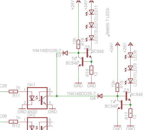

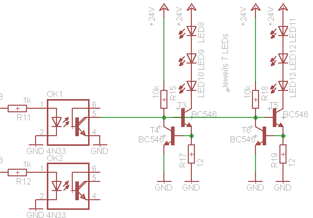

An die Ausgänge vom µC werde ich wohl Optokoppler dran hängen. Ist da
ein Widerstand von 390 Ohm in Reihe mit einem 4n33 passend?
Die Optokoppler sollen am Ende den Basistrom Transistoren an- und
ausschalten. Die Transistoren sind mit 6-7 LEDs in Reihe an den 24V.
(PWM-Dimmung für ne Deckenlampe mit Warm- und Kaltweißen sowie RGB-LEDs)
Fällt euch sonst noch etwas auf?
von Michael H. (michael_h45)
Beide gleich groß. Ich bin allerdings eher auf 1,6k für 38kHz gekommen.
Aber das kannst du ja dann ausprobieren und messen.
                              5V ^
                                |_| 4,7k
                                 |         reset
                                 o-------O des
                                 |         NE555
                ____           |/
    TX  O------|____|----o-----|   BC547
    Pin 3       22k      |     |\>
    RS232        1N4148 / \      |
    Pin 5                |       |
    GND O----------------o-------+
Ja. Geht.
Aber sieh zur Sicherheit noch einen externen Pullup vor. Die TSOP haben
nur einen Pullup intern am Ausgang, der in gestörter Umgebung leicht
überwunden werden kann.

So, nun habe ich noch Fragen zur "Leistungsstufe" für die LEDs ;)
Ich möchte die LEDs vom µC über PWM ansteuern. Die Ausgänge vom µC
steuern die Optokoppler an. Vom Strom her sollte der das ja schaffen mit
40mA pro Pin :)
Nun bin ich mir aber bei der Dimensionierung der Widerstände für die
LEDs und Transistoren nicht ganz sicher. Das Ganze soll so sein, dass
wenn der µC kein Signal gibt, die LEDs an sind. Die LEDs brauchen 50mA
bei 3,1V. Ich habe 24V zur Verfügung, also kann ich 7 Stück davon in
Reihe schalten. Dazu ein Widerstand mit 47 Ohm. Soweit die Theorie.
Aber es fällt ja auch an der Kollektor-Emitterstrecke ein Spannung ab,
ca. 0,2V, richtig? Dann würde ich auf 43 Ohm für den LED-Widerstand
kommen.
Nun der Basis-pull-up (beispielhaft durch R17 dargestellt): Reicht ein
Basisstrom vom Ib=4mA pro Transistor, um diesen voll durch zu steuern?
An der Basis-Emitterstrecke fallen 0,7V ab, bleiben noch
23,3V/0,004A~5,8kOhm.
Kann ich jetzt einfach die Transistorbasen parallel schalten und mit
EINEM Widerstand mit +24V verbinden? Der Widerstand müsste dann
natürlich für 3 Transistoren 23,3V/0,012A~1,9kOhm groß sein.

Funktioniert das auch, wenn ein Optokoppler mehrere LED-Stänge mit
jeweils einer eigenen KSQ ansteuert? (s. Anhang)
Nein.
Verlustleistung am Transistor T1 aus dem Artikel beachten.
Nimm 33k für R2 aus dem Artikel.
Wozu der OK, wenn auf beiden Seiten die selbe Masse vorkommt?
Michael H. schrieb:
> Kei Ner schrieb:
>> Funktioniert das auch, wenn ein Optokoppler mehrere LED-Stränge mit
> Nein.
Kann man die KSQs mit einem Widerstand entkoppeln? Das wäre nämlich
schon wichtig, da ich 5*7 LEDs mit einem Ausgang vom µC steuern möchte.
Ein Ausgang Warmweiß, einer Kaltweiß und dann noch drei für RGB.
25V - 3,1V*7 = 3,3V
UR1 = 0,6V
ILed = 0,05A
UT1 = (3,3V-0,6V) * 0,05A = 0,135 W
(Richtig? ;))
Ich dachte mir, dass dadurch die Belastung vom µC einen ein maximum
nicht überschreitet, egal, ob am Ausgang irgendwas schief läuft. Wenn
der nicht nötig ist, wirds natürlich ~3€ günstiger :)

Falls es noch irgendjemanden interessiert: Die Datenübertragung mit
Infrarot funktioniert wunderbar. Aktuell habe ich 2400 Baud eingestellt.
Im Anhang ist der Schaltplan für alle Neulinge so wie ich ;)
