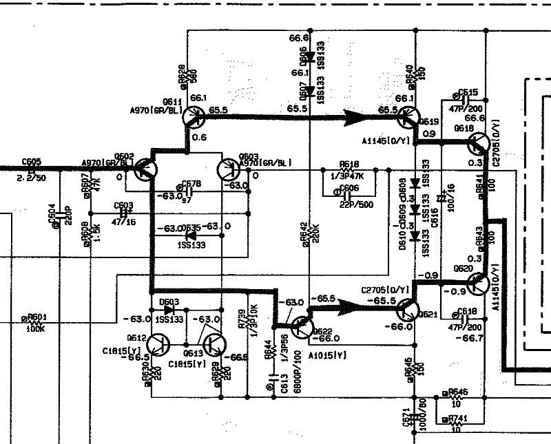

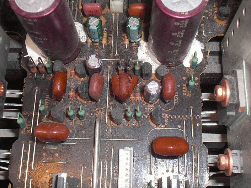

ich habe hier einen älteren Yamaha Audio-Verstärker, welcher in der
Endstufe einen geplatzten Folien-Kondensator hat.
Wert: 47 pF, 200 V
Die Endstufe wird mit +-67 V getrieben. Wieso der Kondensator geplatzt
ist weiß ich (noch) nicht. Ich finde blos keine Folienkondensatoren mit
derartig geringer Kapazität.
Frage: läßt sich der Folienkondensator durch einen leichter
beschaffbaren Keramik-Kondensator (gleicher Kapazität und
Spannungsfestigkeit) ersetzen?

2 Widerstände (parallel geschaltet) hat es auch irgendwie ordentlich
erhitzt [sowohl L als auch R]
Die Netzteil-Schaltung ist wie folgt:
a) "Leistungs"-Sekundärwicklung mit Mittelabgriff (97,6V~ / 2),  dort
wird über eine Brücke Gleichspannung erzeugt (+-66,6V). 2 fette Elkos
(22.000 uF/75V bügeln die Wellen raus.
b) "Kleinleistung"-Sekundärwicklung für Relaisspannung, sowie
Vorverstärkerstufe. Hier die Sekundärwicklung mit Mittelanzapfung
(33.1V~ /2), auch wieder mit Brücke, dann aber mit Längstransistoren
geregelt (+-15V)
Der aufgeblasene Folienkondensator sitzt in der Endstufe, diese wird
durch a) gespeist
Die hier sichtbaren KLeinleistungs-Dioden sind aber nicht dei
Gleichrichter-Dioden, sondern gehören zur Endstufe

laut Schaltplan sind es 47 pF, laut Aufdruck "47 K"
der geplatzte ist C618, die beiden gekochten Widerstände sind R646 und
R741. (der andere Kanal ist identisch aufgebaut)
die Bauteile sind im Quadranten unten rechts

An der Stelle sind die 47 pF schlüssig.

1. Keramikkondensatoren haben meiner Erinnerung nach ein nichtlinieares
U-C-Diagramm - daher für Audioanwendungen eher nicht so gut geeignet.
2. Auf dem Bild sind Uralt-Elkos zu erkennen. Die gesamte family würde
ich austauschen, die Dinger sind alt und vertrocknet.

47 bedeutet 47pF, das K steht für die Toleranz +-10%.
Arno

Da der defekte 47pF Kondensator direkt neben den über die Jahre viel zu
heiß gewordenen 10R Widerständen sitzt, könnte das ein Grund für den
vorzeitigen Ausfall des Kondensators sein.
Jetzt macht er wahrscheinlich dort wo er sitzt einen Kurzen und
verschiebt die DC Ausgangsspannung der Enstufe oder Treiber so weit, daß
die DC-Schutzschaltung das Ausgangs-Relais nicht einschalten will.
Kondensatoraustausch sollte das Problem dann beheben, falls nicht noch
mehr kaputt gegangen ist.
