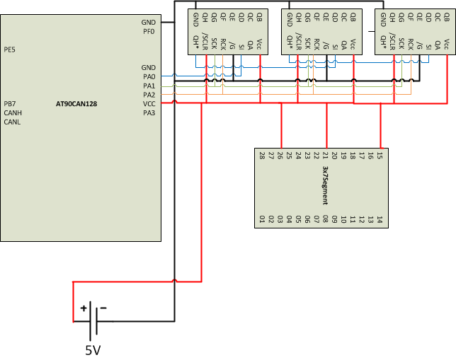

Hallo Leute,
ich hoffe ihr könnt mir helfen.
Ich habe 4 Dateien Angehängt.
1. Schaltplan: AT90CAN128 + 3 Schieberegister + 3fache 7Segmentanzeige
2. BC56-13SURKWA_Ver1290387772: Datenblatt der 3fache 7Segmentanzeige
3. AT90CAN128.pdf: Datenblatt der Mikrocontrollers
   Electrical Characteristics: Seite 365
4. 155762-da-01-en-LOGIK_IC_M74HC595B1R_STM: Datenblatt der
Schieberegister
Wie ihr im Schaltplan sehen könnt habe ich bisher nur die Verkabelung
realisiert. Die 8 Ausgänge der Schieberegister sind natürlich auch mit
den jeweiligen PINs der 7Segmentanzeige verbunden.
Da ich noch nie irgendwelche Schaltungen geplant/gebaut habe, weiß ich
nicht sicher an welchen Stellen ich Widerstände und Transistoren
benötige, die dann die richtige Stromversorgung liefern.
Ich wäre euch sehr dankbar wenn ihr mit kurz sagen könntet wo ich
Widerstände und Transisoren benötige und vielelicht auch mit kurzer
Erklärung.
Falls ich irgendwas vergessen haben sollte an Informationen, dann
schreibt das kurz. Wie gesagt ich mach das zum ersten Mal.
Danke und Grüße

1x Schieberegister
HC595 geht ohne Treiber nicht. ULN2803 dahinter oder gleich TPIC
verwenden.
3x Spaltentreiber über PNP Transistoren

ULN2803 dahinter habe ich mir auch überlegt. Muss ich dann jeden PIN des
Schieberegisters über den ULN2803 verstärken?
3x Spaltentreiber über PNP Transistoren sagt mir nichts. was ist ein
Spaltentreiber?
Brauch ich zwischen Schieberegister und 7Segment auch überall
Widerstände oder?
Brauch ich irgenwo nach dem Controller nen Transistor?
Danke

Ich hab grad mal ins Datenblatt Deiner 7-Segment Anzeige geschaut.
Mit diesem Typ kannst Du Dein Vorhaben nicht realisieren.
Gemeinsame Kathode.
Das heisst Deine Segment-Treiber müssten HighSide Treiber sein.
TPIC oder ULN sind Low-Side Treiber.
Das funktioniert also nicht, jedenfalls nicht mit dieser 7-Segment
Anzeige
Wäre dann sowas wie:
UDN2981
und die gemeinsame Kathode über NPN Transistoren

Da du ja mit Schieberegister alle Segmente einzeln bedienst und nicht
multiplexen willst, brauchst du keine Spaltentreiber.
Gruss Jürgen
von Jürgen W. (juergen_w) Benutzerseite
Deine gemeinsame Kathoden kommen dann aber an GND und nicht an 5V (dein
Schaltplan oben).

Hi, jetzt weiß ich wo grad der Fehler liegt. Ich habe grad irgendwie ned
durchgeblickt. Ich habe das falsche Datenblatt von der 7Segmentanzeige
angehängt.
http://www.kingbright.com/manager/upload/pdf/BA56-11SURKWA%28Ver1290387710.4%29
Ich habe doch eine Anzeige mit gemeinsamer Anode. Also der Schlatplan
oben stimmt dann soweit.
@Dirk: Dann kann ich doch den TPIC nehmen oder?
Ich habe an meinen 7 Segment eine gemeinsame Anode, also + liegt immer
an und zum Schalten der LEDs schalte ich die Scheiberegister PINs auf 0.
Was muss ich dann jetzt für einen Treiber hinter die Schieberegister
setzen?
Danke

Mit Deiner bisherigen Schaltung geht es definitiv nicht.
Da die Segmente eine gemeinsame Kathode haben, welche gegen GND
geschaltet werden müssen.
Sinnvoller wäre fast, wenn Du Dir eine Anzeige mit gemeinsamer Anode
besorgst.

Du brauchst nur die TPICs. Sie vereinen Schieberegister HC595 und
Treiber ULN in einem IC.
Schau Dir mal das datenblatt an.
Wie ich im Datenblatt sehe, sind das Superhelle LEDs. Der HC595 kann
insgesamt 70mA. Wenn dir also die Helligkeit bei 8,5 mA (pro Segment ca.
350 Ohm in die Leitung) noch ausreicht, kannst du auch die billigeren
HC595 nehmen. Ich selbst habe eine 4Stellige 16-Segmentanzeige so
aufgebaut.

Wenn du einzelne NPN Transistoren nehmen wolltest:
Widerstand an Segment X. Anderes Ende des Widerstand an den Kollektor.
Emitter an GND. Basis über Widerstand an Schieberegister.
High am Schiberegister = Segment X ein. Low = Segment aus.

VCC ----> PNP Transistor Emitter (Pfeil zur Basis) --- Collector ----->
Vorwiderstand ------> Ausgang TPIC ------ TPIC gemeinsamer Anschluss
----> GND
PNP Basis ---> Pullup gegen VCC
PNP Basis ---> Vorwiderstand and AVR Ausgang (Spaltentreiber) und das 3x
Schaue diesen Thread:
Beitrag "Findet ihr meinen Fehler?"
von Dirk (Gast)
Wenn du es separat machst, brauchst Du keine PNPs aber 3 TPICS

TPIC und keinem PNP
@Dirk was wolltest du mir damit sagen?
----> GND
Wie ein TPIC aufgbaut ist?
Ich denke ich habe heute schon einges gelernt :-)
In dem 7Segement Tutorial werden einige Sicherheitsmaßnahmen bezüglich
Multiplexen angesprochen, falls mal eine LED ausfällt. Muss ich da dann
irgendwas spezielles beachten? Oder sagen wir es so, hat es ein Nachteil
3 mal ein TPIC zu nehmen außer den Kosten, die bei diesem Projekt keine
Rolle spielen. Wenn ich multiplexe bruache ich auch 3 weiter Pins am MC

von Patrick B. (patrick_b)
Gibt es für den Multiplexbetrieb noch irgendwelche Sicherheitsmaßnahmen?

Das sind die Maßnahmen die ich meinte. Was will man mir damit dann
sagen?

Dann habe ich noch ne Frage. Ich habe bei meiner Schaltung SCL einfach
an Vcc angeschlossen.
Jürgen hat hier:
http://www.avr-projekte.de/16seg-pics/display_sch_big.png
noch einen Widerstand eingebaut. Brauch ich den auch oder kann ich SCL

Patrick B. schrieb:
> Jürgen hat hier:
Der Sinn dieser Schaltung ist, daß der Shift Register Clear Eingang nach
Power Up für eine gewisse Zeit gegen 0 gezogen wird und somit der
undefinierte Zustand der Schieberegisterinhalte gelöscht wird.
Deine obige Schaltung
musst Du eh überarbeiten, da hier jegliche passiven Bauteile zur
Beschaltung fehlen.
Ja das werde ich morgen machen. Ich habe SCL auf 5v dauerhaft da ich die
Schieberegister nicht löschen will. Kann ich die dann einfach auf 5v
lassen oder muss da auch ein Widerstand rein?
Ok wird gemacht :-)
Noch 2 kleine Fragen für heute, dann meld ich mich morgen wieder mit
meinem neuen Schaltplan.
Der Widerstand und der Kondensator der an SCL hängt. Wie bekomme ich bei
sowas raus welche größe beide Teile haben müssen?
bei den PNP Transistoren, woher weiß ich da welchen Widerstand ich an
der Basis einbauen muss?
Hallo, hat doch ein wenig länger gedauert, da ich recht viel zu tun
hatte in der letzten Zeit. Ich habe meinen Schaltplan soweit fertig. Ich
habe ihn anghängt. In der PDF findet man auch meine Berechnung für die
Bauteile. Wäre nett wenn da mal wer drüber schauen könnte.
Danke
