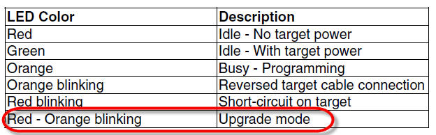

Wenn die LED Orange blinkt heißt das eigentlich, dass du den ISP Stecker
verpolt hast oder einen Kurzen auf einen der Programmierleitungen hast.
von Martin e. C. (eduardo)
Simon K. schrieb:
> Vermutlich ist deine AVRDUDE Version veraltet um mit der neuen Firmware
> zu arbeiten.
Das bezweifeln ich, das hat mit AVRDUDE nicht zu tun.
HIER schrieb Philipp:
> Die Status LED blinkte abwechseln rot und orange.
Das abwechseln zwischen rot und orange deutet Upgrade Modus (siehe
Bild).
Und das ist definitiv nicht normal bei einem neuen AVRISPmkII, Status
LED leuchtet gleich grün (wenn kein Kurzschluss gibt).
