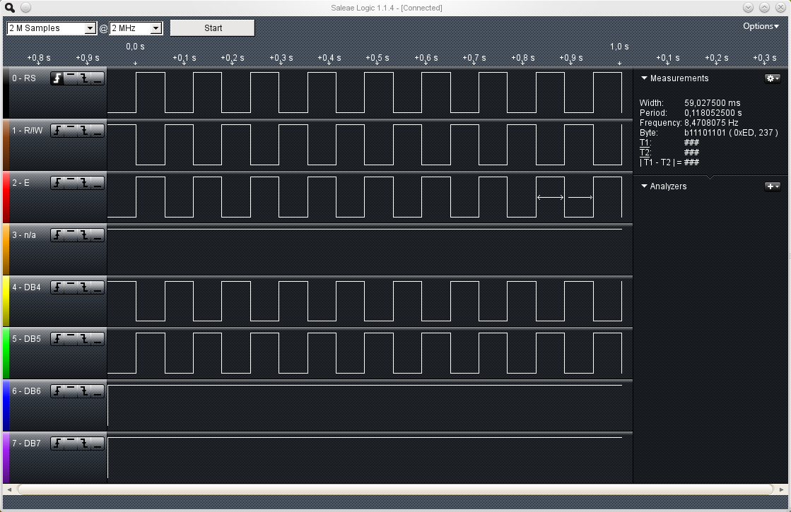

Ich möchte auf PORTB eines p18f2620 auf jedem Pin als Test ein
Rechtecksignal ausgeben. Für alle Pins außer RB6,RB7 funktioniert das
auch wunderbar. Die Pins RB6,RB7 sind mit angeschlossenem ICD2 dauerhaft
0 ohne angeschlossenem ICD2 dauerhaft 1 (siehe Screenshot DB6,DB7).
Das Programm sieht wie folgt aus:

Mit angeschlossenem Debugger sehe ich das zwar TRISB auf z.B. 0x55 geht
PORTB aber nur auf 0x15 bzw. TRISB=0xaa und PORTB nur auf 0x2a. Die
oberen beiden Bits sind also immer 0. Dies könnte ich noch verstehen da
der ICD2 mit dran hängt.
Ohne ICD2 messe ich PORTB ohne jede zusätzliche Beschaltung direkt am
Pic.
An RB6,RB7 ist weder ein Pullup noch ein Pulldown noch sonst irgendein
Bauteil dran.
Alle bisher hier im Forum vorgeschlagenen Lösungen zu ähnlichen
Problemen haben leider keinen Erfolg gebracht.
Was mache ich falsch?

Datenblatt? Insbesondere die Fußnote (3) auf Seite 95 (Table 9-3 PORTB
I/O SUMMARY). Und die Beschreibung von REGISTER 23-5: CONFIG4L:
CONFIGURATION REGISTER 4 LOW (BYTE ADDRESS 300006h) auf Seite 253.
Ich sehe gerade: Das /DEBUG-Bit hast Du schon gesetzt. Überprüfen würde
ich das trotzdem noch mal. Was für einen Compiler nimmst Du? Ich kenne
das nur mit dem #pragma config Anweisungen.

Testweise habe ich das Programm auch wieder aus dem PIC ausgelesen und
die Config Register angeschaut. Wenn ich mir die Hex Datei ansehe kommen
mir Zweifel:
Die Konfiguration ist laut hex Datei wie folgt:
0E00000000C6181E008501000FC00FE00F4063
CONFIG4_L also 0x01 und nicht 0x81 d.h. nur STVREN gesetzt und somit
DEBUG=0 also aktiv.
Ich denk das würde mein Problem erklären?

OK habs gefunden. Ich hätte als Programmiergerät nicht "Debugger"
sondern "Programmer" nehmen sollen. Dann werden die Konfigurationsbits
nicht geändert.
