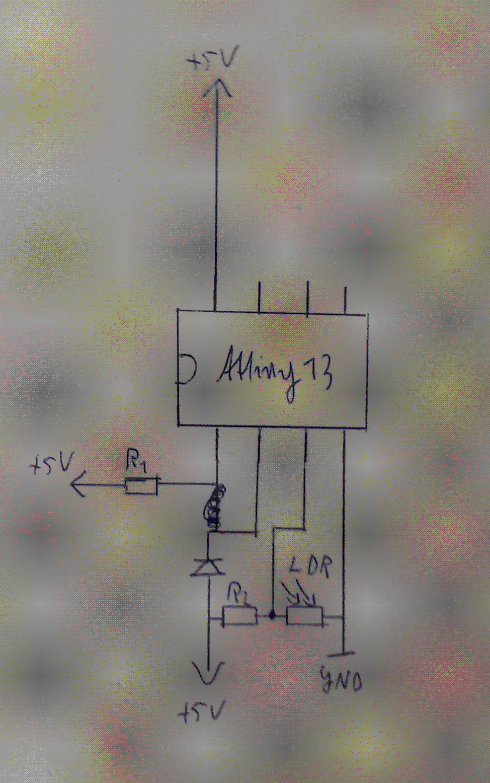

Ich probiere gerade den ADC ans laufen zu kriegen, klappt leider nicht
so wie gedacht ;)
Ich hoffe ihr konnt mir bei meinem kleinen Problem helfen.
.include "tn13def.inc"
    ldi r16, 0b11101111
    out DDRB, r16
    ldi r16, 0b00001000
    out PORTB, r16
    ldi r16, 0b01100010
    out ADMUX, r16
    ldi r16, 0b11000101
    out ADCSRA, r16
    ldi r16, 0b00000000
schleife:    cp r5, r16
    breq schleife
    ldi r16, 0b00000000
    out PORTB, r16
22
ende:   rjmp ende
Das kleine Programm soll eigentlich nur überprüfen ob der ADC überhaupt
einen Wert ungleich Null ins Register 5 ( ADCH ) ablegt, und wenn ja
eine LED anschalten. Als Eingang für den ADC hab ich einen
Spannungsteiler aus einem Widerstand 100kohm und einem LDR.
Na ja, es klappt halt nicht, der Inhalt von r5 bleibt konstand 0. Wo ist
der Fehler?

Welchen Wert hat dein RL?
von Karl H. (kbuchegg)
Ähm.
Hast du der LED keinen Vorwidertand spendiert?
von Tiny (Gast)
Vorwiderstand ist dran, hab ich nur vergessen einuzeichnen. Zu den
anderen Widerstandswerten: (ich glaube das war mit LD gemeint?)
R1: 10kohm
R2: 100kohm
LDR: 1kohm unter der Lampe 200kohm mit Finger drauf
Ach das ist ein 2-er und kein L
Tschuldigung, konnte ich nicht identifizieren.
d.h. mit Finger drauf hast du einen Spannungsteiler 100k-200k, das sind
dann ca. 3.6V am ADC Pin (mit Voltmeter nachmessen).
Und wenn die Lampe draufscheint sind das 100k-1k, also praktisch 0V.
Das sollte sich im ADC Wert bemerkbar machen. Schwellwert so ungefähr
100 müsste gehen. Wobei man der ersten Messung des ADC nach dem
Einschalten (angeblich) nicht so ganz trauen kann (daher auch die
Schleife)

Ach ja, im Schaltplan hab ich eine Verbindung durchgestrichen (von der
Diode zu Pin 1 ) Da ist auch wirklich keine!
