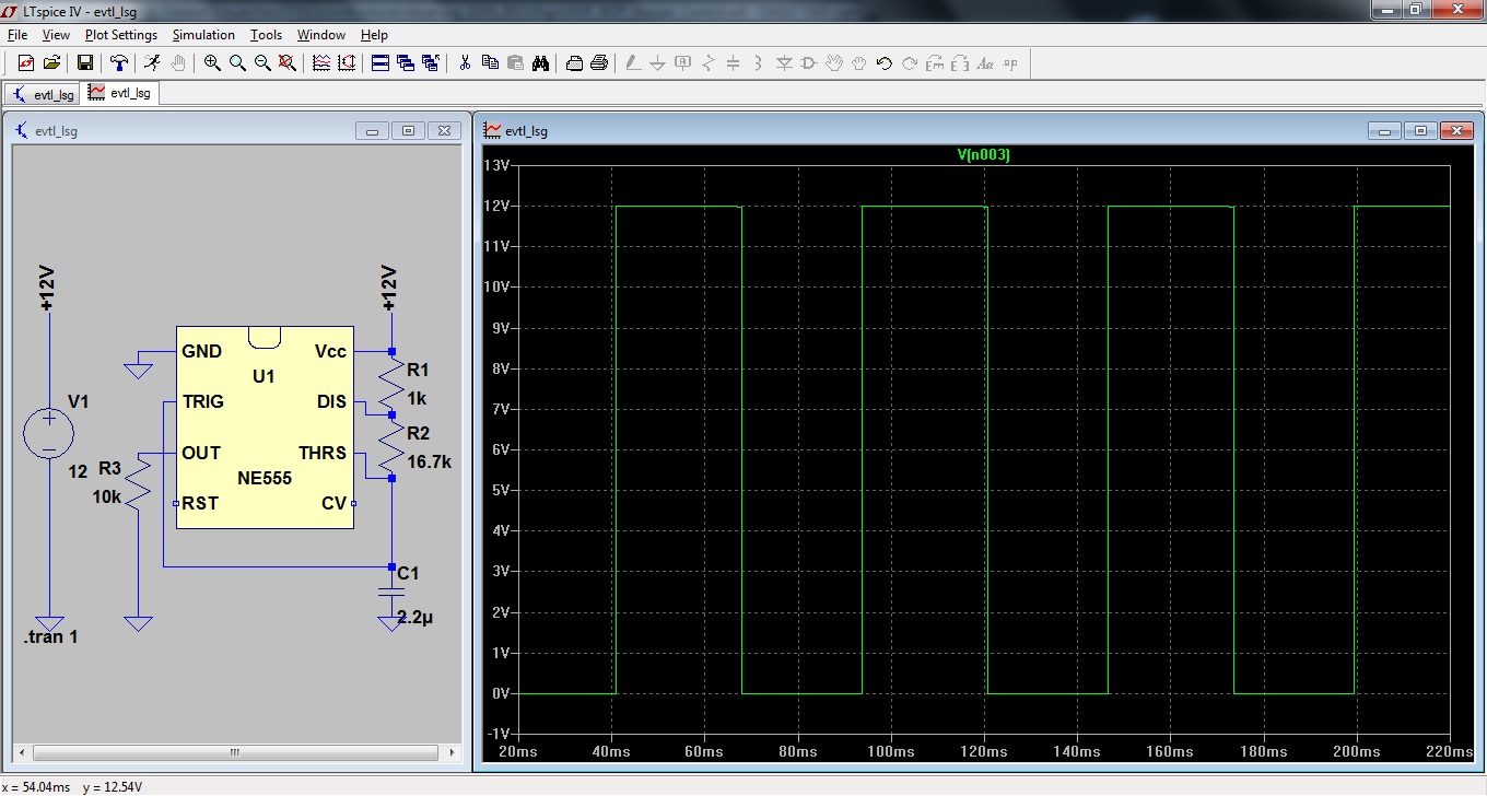

Warum nimmst du diese Beschaltung des NE555, die ja nur kurze Nadeln
produziert?

Dann nimm die Standardbeschaltung des 555 ohne die Diode.
Wie dort im Bild 2:
http://www.kreatives-chaos.com/artikel/ne555-grundschaltungen

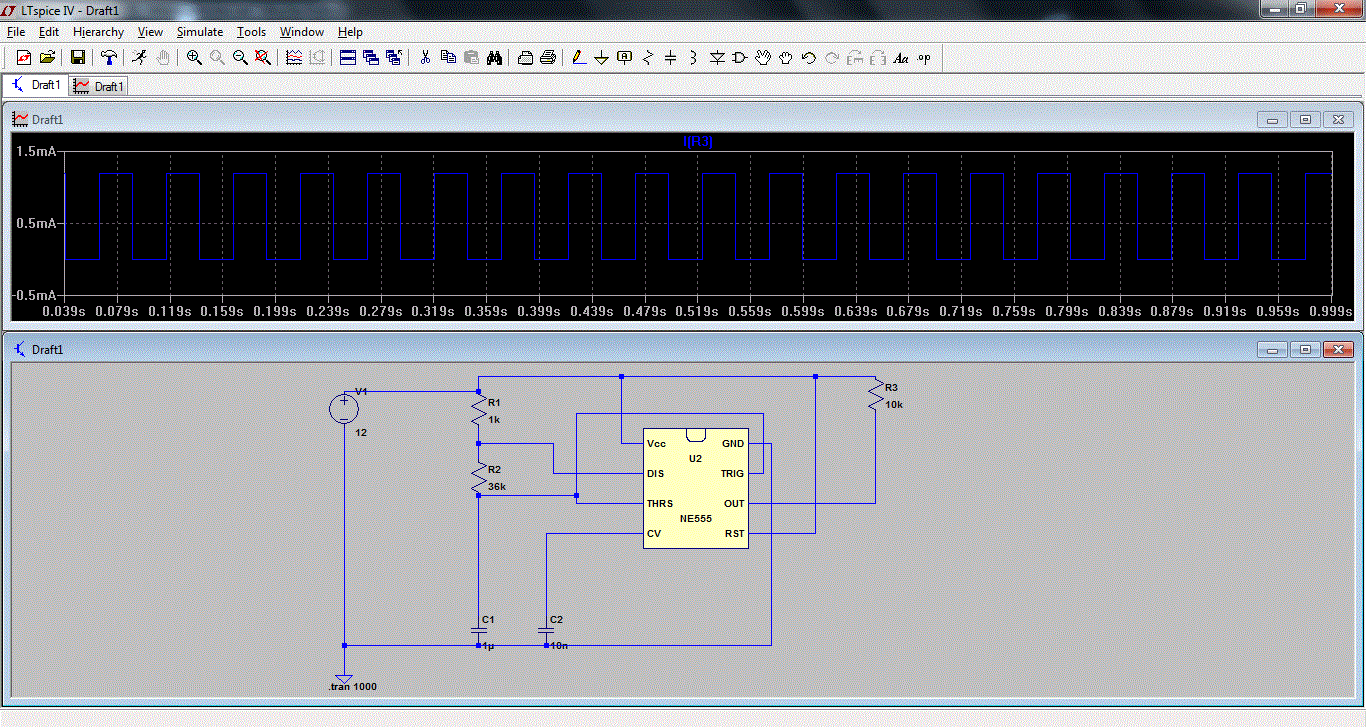

Brauche wohl noch einmal Hilfe. Also ich habe den ganzen Schaltplan in
LTSpice aufgebaut. Nun möchte ich das ganze Simulieren, weiss nur nicht
genau mit welchen Einstellungen ich das am besten machen soll.
Bei den Simulations-Optionen habe ich den Reiter Transient benutzt und
eine Stoptime von 200 eingestellt. Kann nun in der Schaltung sämtliches
messen, aber von einer Frequenz ist nichts zu erkennen.

Patrick Nothscheidt schrieb:
> Geht es, dass ich 1000 Ohm mit 1k und 1µF mit 1u abkürze?
Ja.
Poste mal deine .asc Datei
> und eine Stoptime von 200 eingestellt.
200 Sekunden, das dürfte reichen... :-o

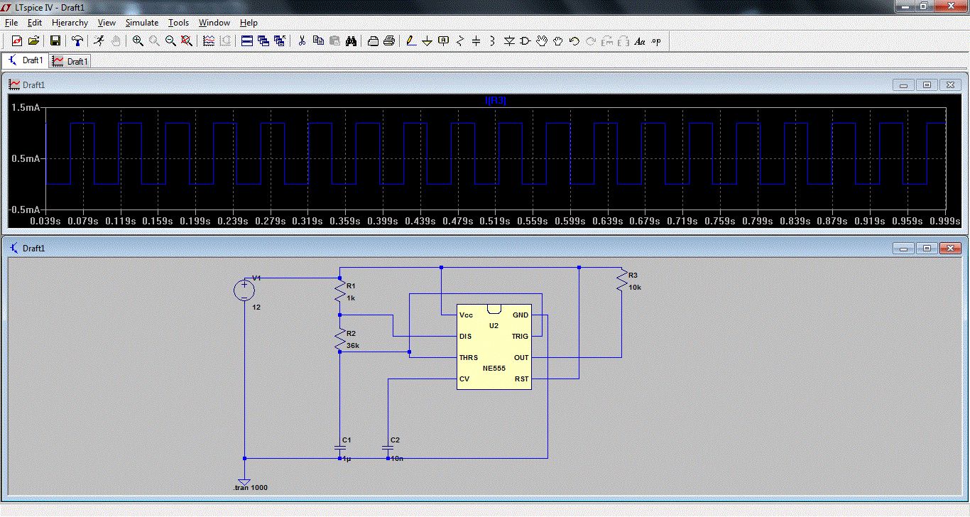

von Patrick N. (petzibaer69)
Super Programm, daumen hoch.
Hab es jetzt geschafft. Weiss nicht genau woran es lag, aber das ist
auch egal. Jetzt hat es funktioniert ;-)
Danke schonmal an alle
Mfg Patrick

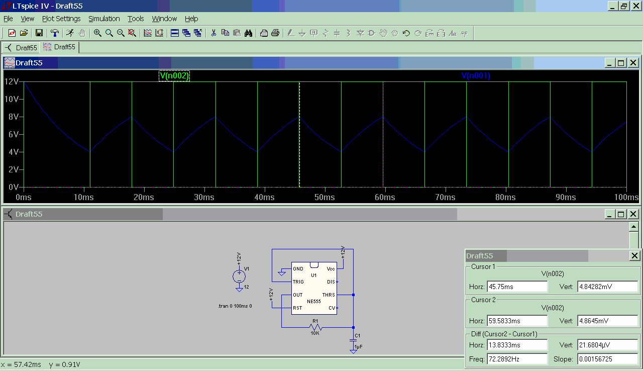

Helmut Lenzen schrieb:
> Es geht auch nur mit einem Widerstand und einem Kondensator.
Auch eine schöne Schaltung, aber aufpassen: diese Schaltung ist u.U.
lastabhängig. Besonders, wenn der NE555 bis an die Grenzen des
Ausgangstreibers Strom liefern muss.

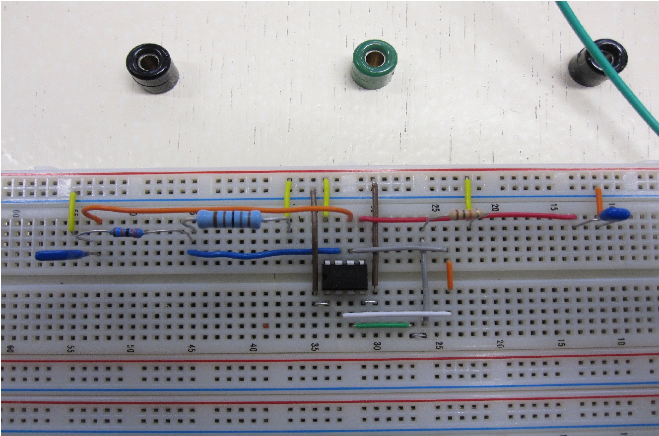

Also mit LTSpice ist alles schön und gut. Schaltung aufgebaut und
simuliert - passt alles!
Jetzt bau ich das ding grade richtig auf und nichts passiert. Am Ausgang
einfach nur 12V DC. Habe einen "NE555 147". Laut Eagle ist dort der Pin
3 invertiert. Auf dieser Seite:
http://www.kreatives-chaos.com/artikel/ne555-grundschaltungen ist er
scheinbar nicht invertiert. Oder soll das intern sein?! Dann müsste der
Pin aber doch mit "/out" beschriftet sein.

Zeig doch mal ein paar (brauchbare) bilder vom Aufbau...
von Helmut L. (helmi1)
> Ja RST habe ich auf +12V gelegt. Ist ja auch richtig, oder?
Korrekt!
Hier ist einmal ein Bild vom Aufbau.
Sieht auf den ersten Blick richtig aus.
Schon mal den NE555 getauscht?

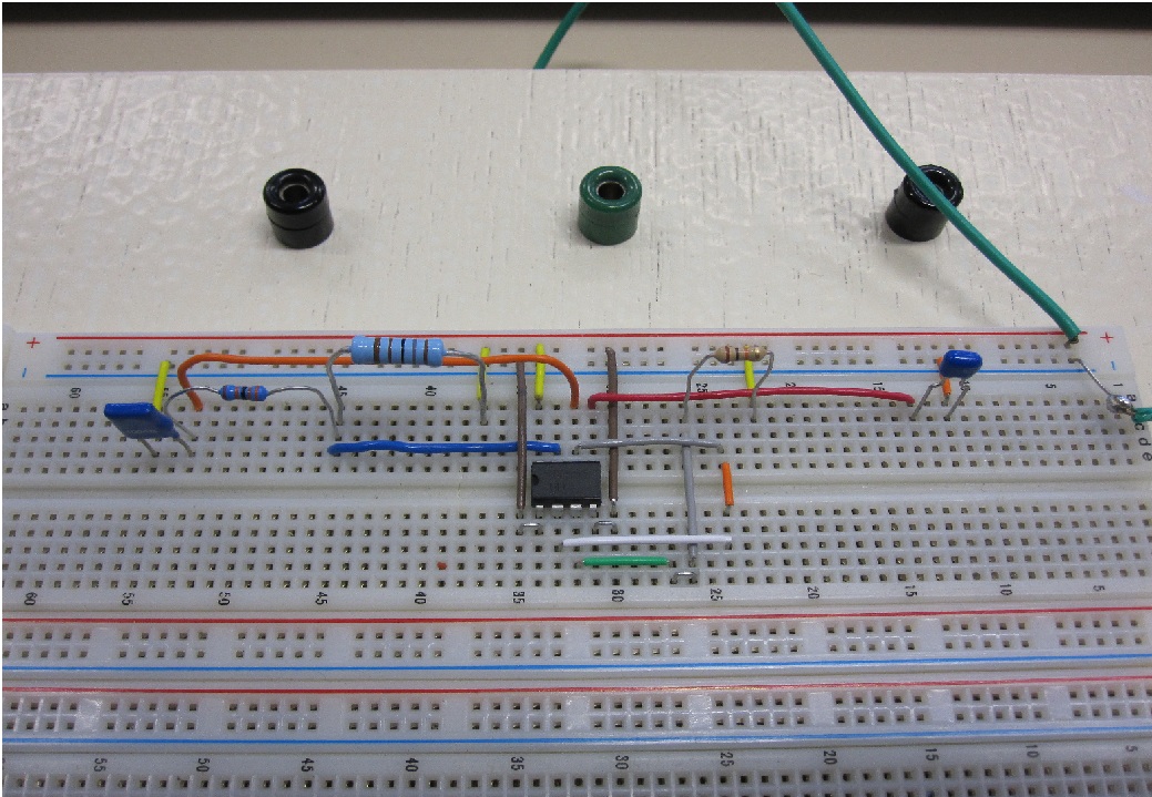

Das ist vllt besser!
Mach bitte auch einen Kondensator zwischen GND und +12V.
Wert:  100nF .. 10uF
Der NE555 macht auf der Versorgung sehr starke Stromspitzen
Ja gut, das lässt sich noch schnell einbauen. Aber das kann ja auch
nicht die Lösung sein.
Doch!  Bei der Totem-Pole Ausgangsstufe des NE555 sind beide
Transistoren einem Moment lang leitend und produzieren dabei eine
Stromspitze. Hatte das Problem auch schon mal.

Also mal einen zwischenreport. Ich habe die Schaltung nun mit nur einem
Widerstand und Kondensator aufgebaut. Endlich gab es ein Ergebnis. Die
Schaltung schien zu funktionieren. Kann es nicht genau sagen, weil das
Oszyloskop sehr ungenau war. Kann es erst nächste Woche genau messen.
Pulse waren nur ganz grob zu erkennen.
Aber es kann ja nicht sein, dass es mit der anderen Schaltung nicht
geht.
So, ich habe fortschritte gemacht. Habe mir gestern nochmal alles
gründlich durchgelesen und dann dacht ich mir, dass ich alles einmal
selber berechne.
Habe grade in der 1. Stunde alles aufgebaut und es funktioniert.
Ist noch kein Bild von dem Versuch selber da, aber von der Simulation
aus LTSpice.
Habe auch einenen Schaltungsaufbau benutzt, der bisher noch nicht
vorgeschlagen wurde.
Das Tastverhältnis beträgt jetzt nicht ganz 1:1 aber ich glaube das ist
für meine Anwendung der Schaltung nicht ganz so schlimm.
Mfg Patrick
Das ist die Standardbeschaltung aus dem Datenblatt.
Sie wurde im Beitrag "Re: NE555 Frequenzbereich" schon
erwähnt: NE555_ohneDiode.asc
BTW: schließ in der Praxis den RST sicherheitshalber an Vcc an.
