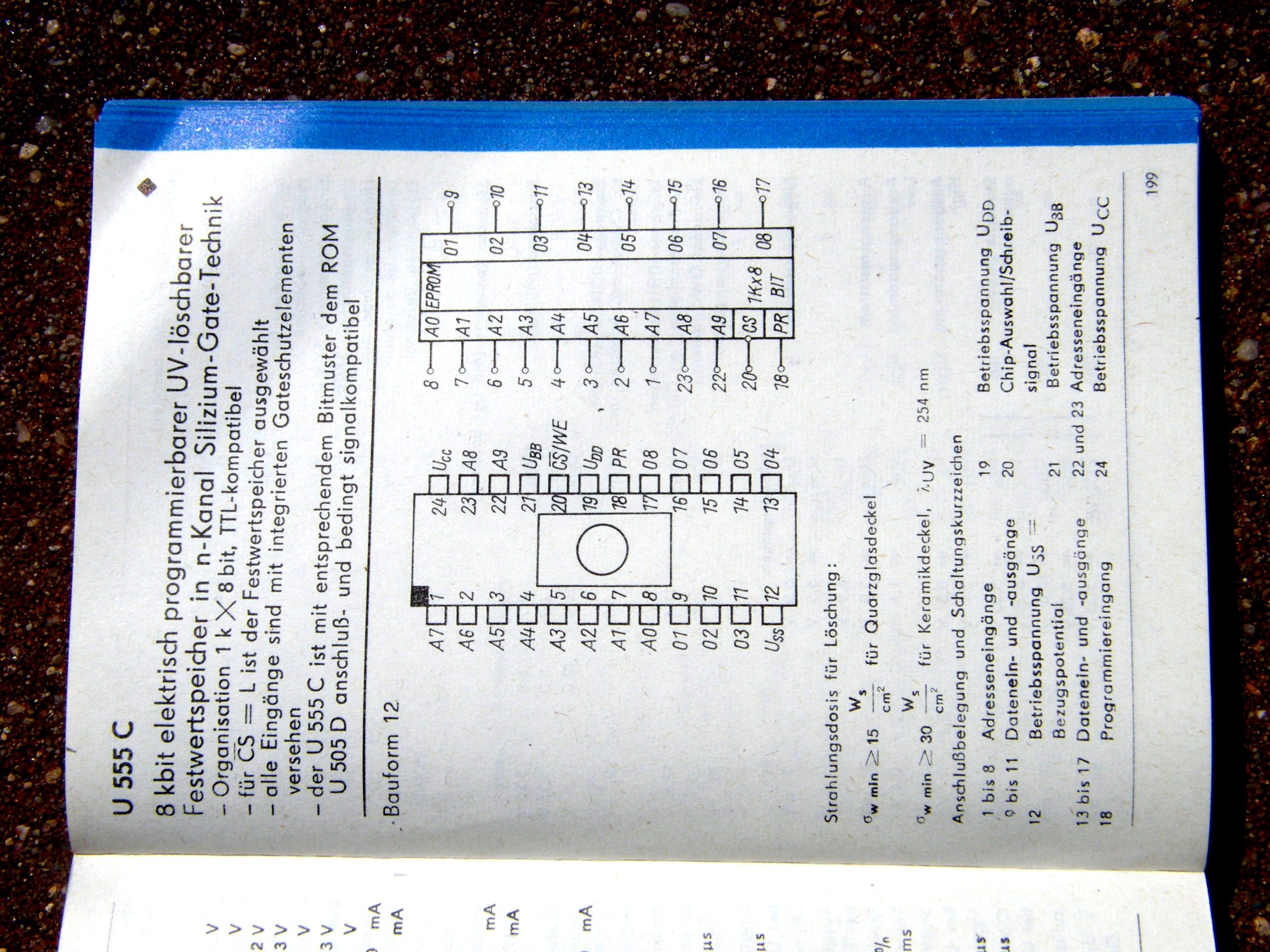

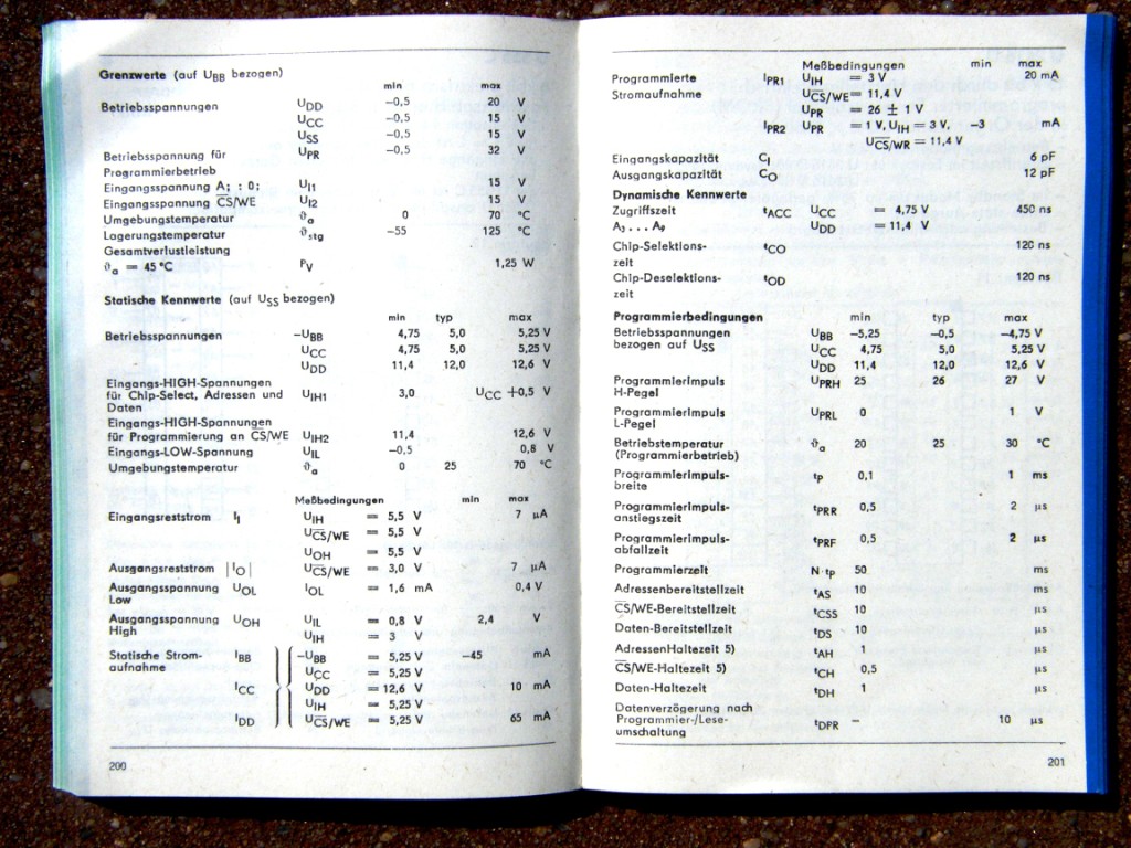

DB für den C2708 gibt´s hier:
http://www.datasheetarchive.com/pdf-datasheets/Datasheets-14/DSA-276495.html
Ansonsten die beiden HB-Seiten von oszi40 für den U555 nehmen.
von oszi40 (Gast)
Wer lesen kann ist klar im Vorteil. 20.01.2011 15:10 U555_Datenblatt

von Jobst M. (jobstens-de)
Habe ich gelesen, kann ich aber nichts mit anfangen ...
> http://www.datasheetarchive.com/pdf-datasheets/Dat...
Vielen Dank.
Jobst
> Zum DB des TMS2708: Auf der Seite 1 ist unten eine gerahmte Tabelle mit
> den Spannungen! ;-)
Habe es gerade nachdem ich es beim Intel 2708 gesehen habe, auch dort
gesehen ... :-/
Scheint irgendwie zu stimmen :-)
Ich werde mich mal darüber her machen.
Jobst
Darin ist der Programmiervorgang gar nicht beschrieben ... :-/
Aber der TMS2708 scheint gleich zu sein.
Man benötigt also +5V, -5V, +12V und +26V Impulse ...
Ich würde mich dazu bereit erklären, die SW für meinen 27256-Brenner zu
modifizieren und eine Hardware dazu zu entwerfen.
Dann kannst Du ein Hexfile über RS232 dort hinein brennen.
Jobst
von oszi40 (Gast)
Ja in der richtigen Reihenfolge
und die 26V Programmierspannung sind vom HERSTELLER abhängig. Es gab
auch Fälle wo 19V gebraucht wurden sofern ich mich noch dunkel erinnere.
Ganz wichtig nicht 1x 50ms sondern 50x 1ms zum 2708 programmieren. Sonst
ist er am Hitzetod gestorben!!
Im Datenblatt des TMS2708 steht was von 0.1...1ms - ein Impuls ...
Edit: Bei dem U555 auch ...
Jobst
von Kakadu (Gast)
Ja für tp.
Und für die Programmierzeit N * tp dann 50ms. Also 1ms / Byte und das
ganze dann 50x - aber nicht direkt nacheinander, sondern erst alle
Adressen abklappern.
Ohhh ... ahhh ... ach ... wtf ... eieieiei ....
Stimmt, N*tp ist beim U555 >50ms, beim TMS2708 >100ms.
Langsam dämmerts wieder ...
Wie ist das bei dem Ding was der TO hat?
Evtl. einfach testen, wann die Daten korrekt sind und die Anzahl
Schreibvorgänge dann verdoppeln. :-/
Jobst
> soll heissen, dass ich so optimistisch bin
> anzunehmen, dass ein 2708 auf U555-Art geproggt, auch funzen sollte.
Ich nicht. Die Programmierspannungen können sich unterscheiden, das
Timing, evtl. auch die Belegung der Programmierpins.
Der U555 benötigt 50 1ms Pulse, der TMS2708 100 1ms Pulse.
2 Bausteine haben wir die Daten zu und sind schon verschieden.
Nimm einen weiteren, der möchte dann z.B. 21V Vpp anstelle 26V haben.
Oder Vpp als enable und 5V Pulse.
Jobst
